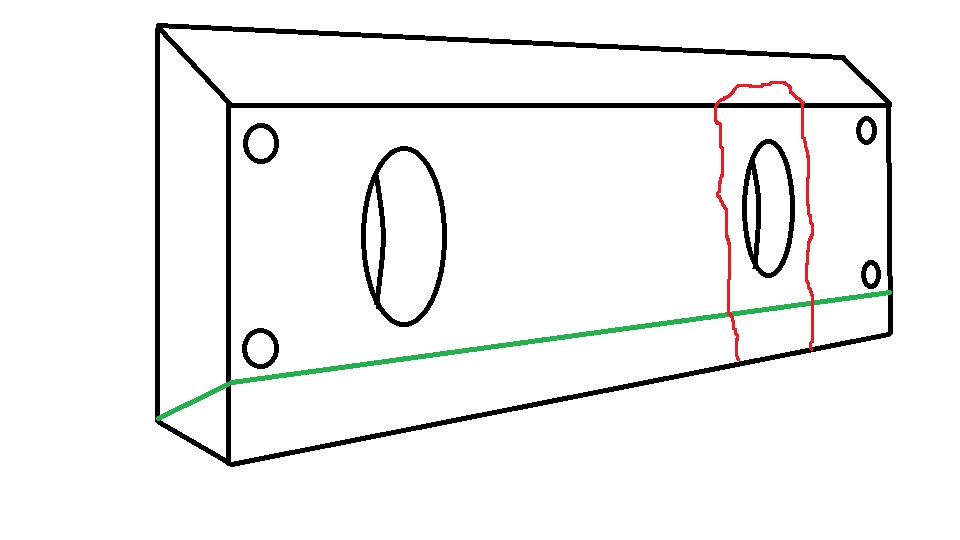

StatFax 1904 (и его клоны)
При попадании кислот на пластины приёмного узла измерительной ячейки фотометра образуется канавка по всей длине пробирки (красным на рисунке), в результате чего пробирка не сдвигает пластину и не срабатывает концевик, стартующий измерение.
К счастью данная пластина имеет симметричное второе окно (цель его не ясна, возможно для унификации с другими системами производителя).
Всё, что нужно - сточить нижнее прямоугольное ребро аналогично верхнему косому (зелёным на рисунке) и установить пластину, перевернув её.
Тщательная очистка фотометра от остатков реагентов сама собой разумеется.

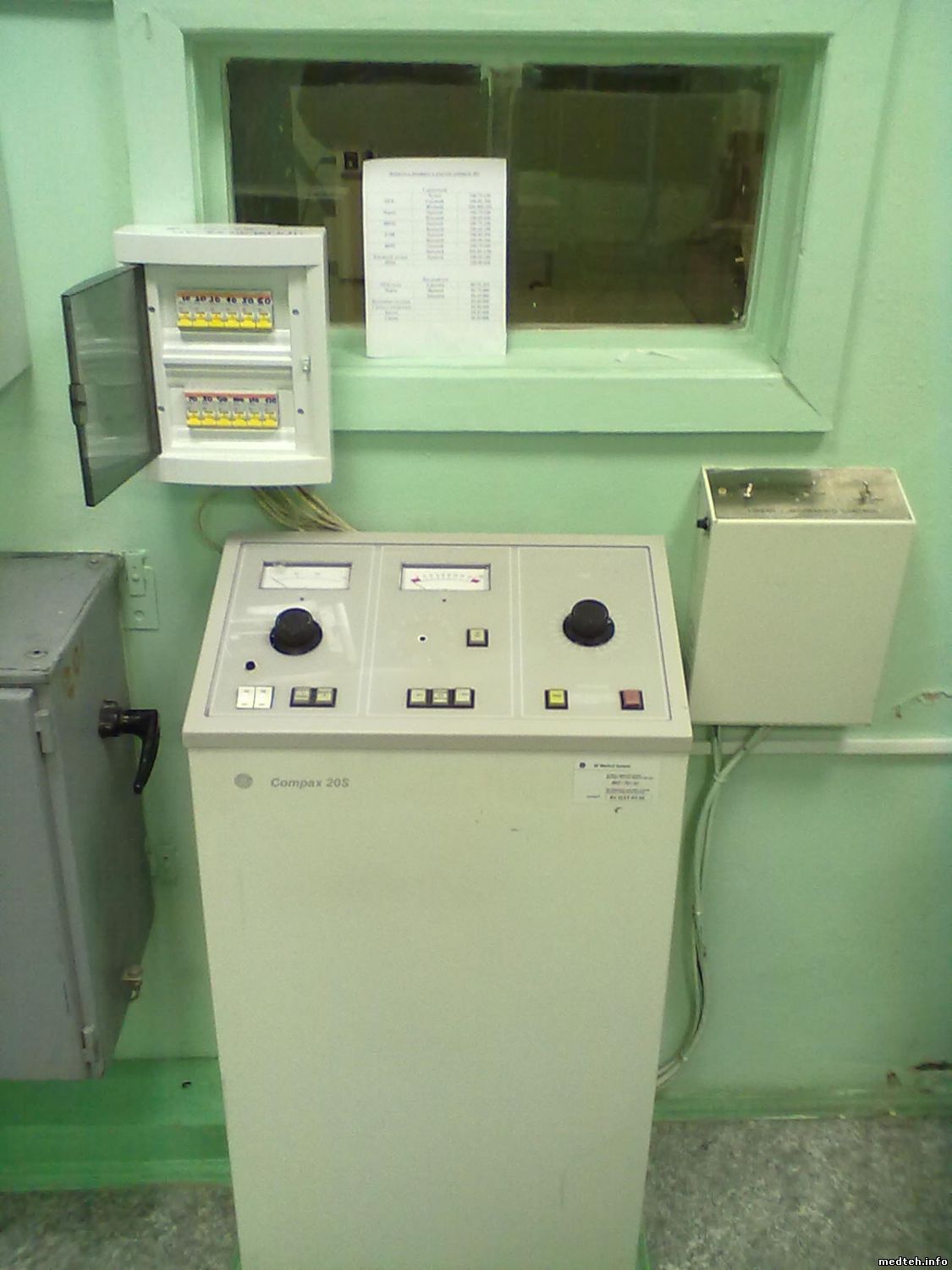

id-053у3Дата: Пятница, 07.Фев.2020, 16:00 | Сообщение # 14
У вас сообщений: 105
Чита
Предчувствую кучу хэйта, но тем не менее, когда рассыпался от времени керамический переключатель киловольтов на пульте, пришлось выкручиваться подобным образом, это год 2011-2012 примерно, так проработали, без каких либо происшествий, около полугода, пока не поставили новый аппарат.
