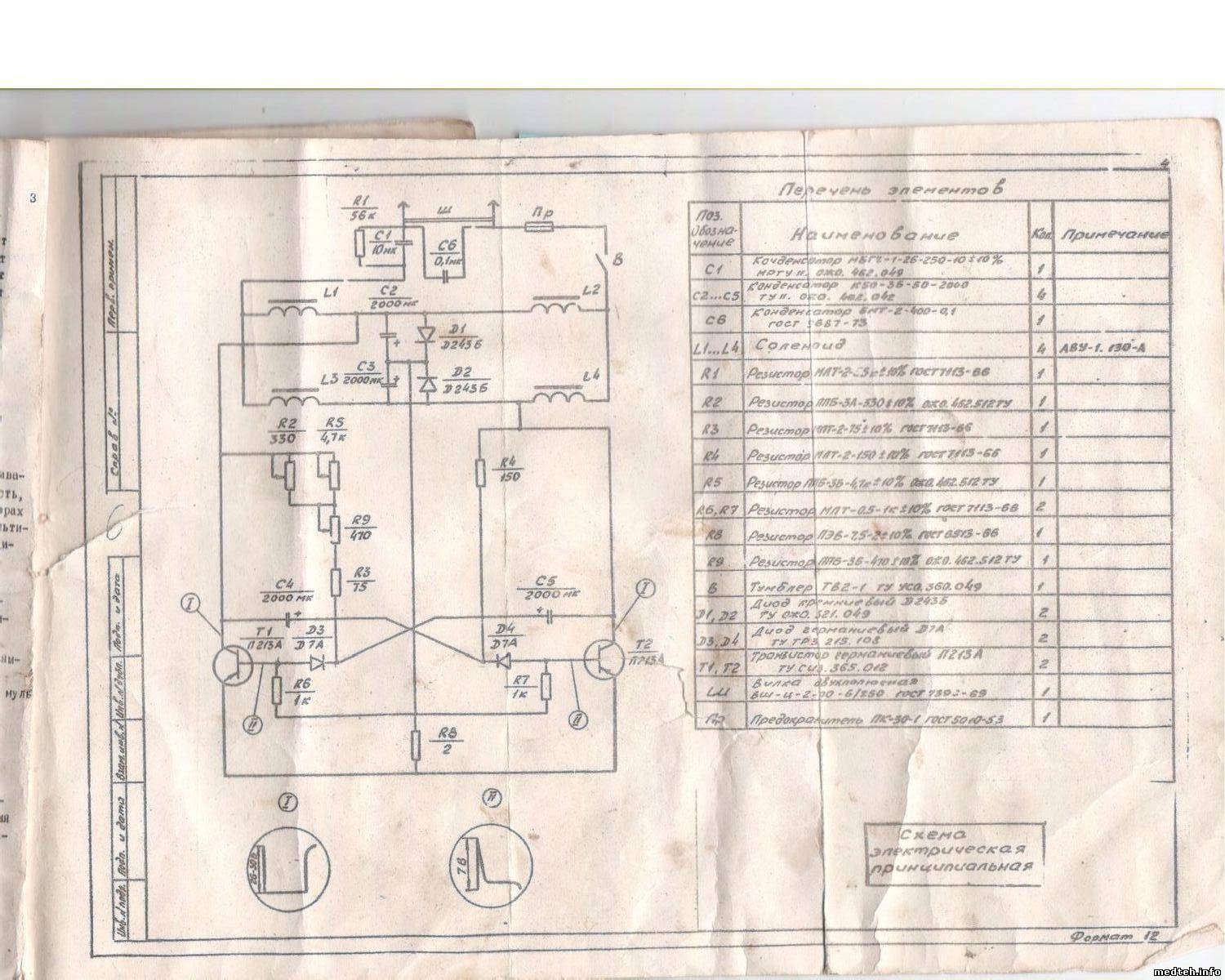

Кто сталкивался с ремонтом данного шейкера - АВУ-6 Встряхиватель лабораторный. В каком положении на схеме должны стоять соленоиды? Перепоял всю схему, правдо вместо транзисторов П213А поставил П213Б, критично ли это? Дело в том что катушки постоянно втягивают шток. Платформа не раскачивается. И кто сможет обьяснить по этой схеме что здесь где? т.е где питание мультивибратора, где выходы с мультивибратора, и в какой паре катушек увеличивается ток....

Питание с Д1+Д2.
Выхода на колекторах L1L2 , L3L4 biggrin

да дело в том что меряю между коллекторами нет напряжения

Если все детальки целые и соответствуют номиналам а электролиты без утечек то для уверенного запуска надо покрутить подстроечник и всё.

для начала проверь резистор R8 2ома

детальки нормальные, только как проверить емкость конденсаторов не знаю, они по 2000 мкф, прибора такого нет.

Проверить можно тестером на омах -по динамике движения стрелки. А лучьше подставь к старым конденсаторам новые. Кстати конденсаторы фильтра С2 и С3 тоже немаловажны...

scratch2010, а напряжение коллектор-эммитер сколько? Можно для облегчения задачи заменить транзисторы на КТ816 или даже КТ818, я сталкивался с тем, что из-за малых коэффициентов усиления старых транзисторов (любимая серия П213-П217) не удавалось запустить генерацию. На всякий случай прозвони сопротивления катушек, маловероятно, конечно (учитывая, что сердечники втягиваются), но может межвитковое замыкание вычислится. Его кстати проще ловить не омметром а амперметром при подключении катушек к питанию - разница токов будет более заметна.
