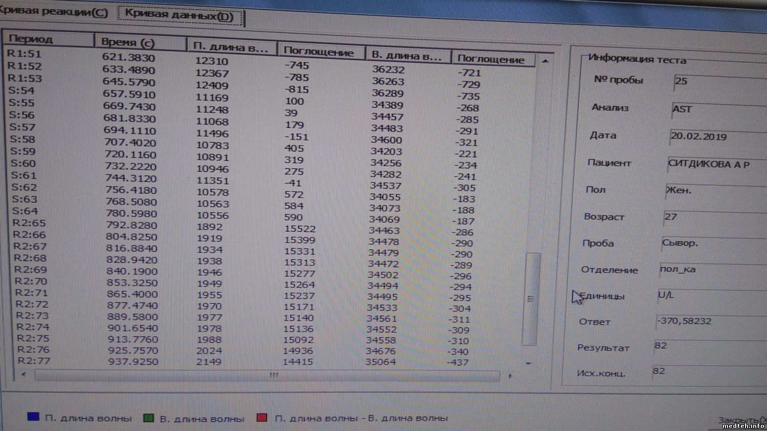

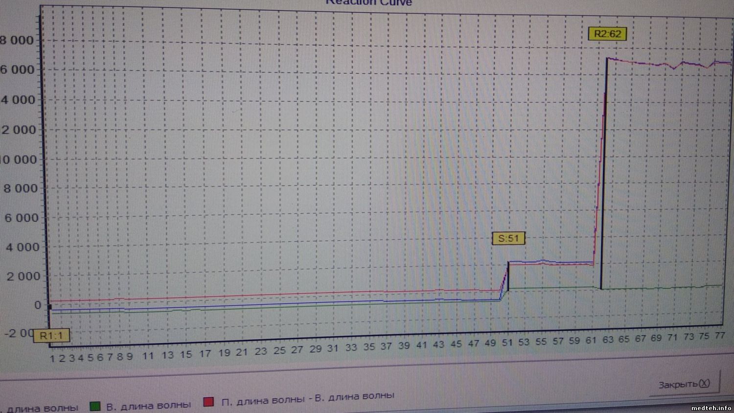

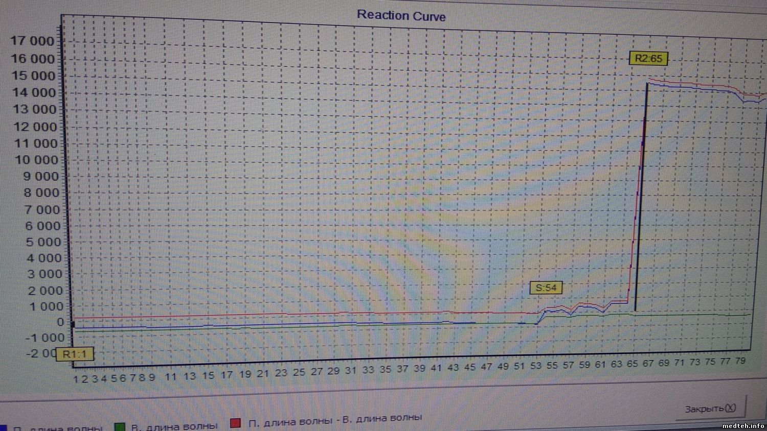

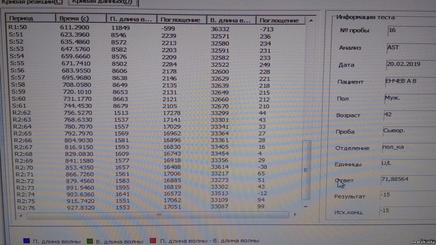

Увидел, что при измерении - бывает, что прыгает поглощение при измерении после добавления образца, так и бывает после добавления второго реактива ! - видимо из-за этого и непонятки с вычислениями...
Прыгать может конечно если дозирование где-то с пузырьками в гидросистеме, но лампа скорей всего тоже на подходе в мир иной...
Прочистил систему дозирования и немного протянул шприцы к распределителю (белый тройничек)

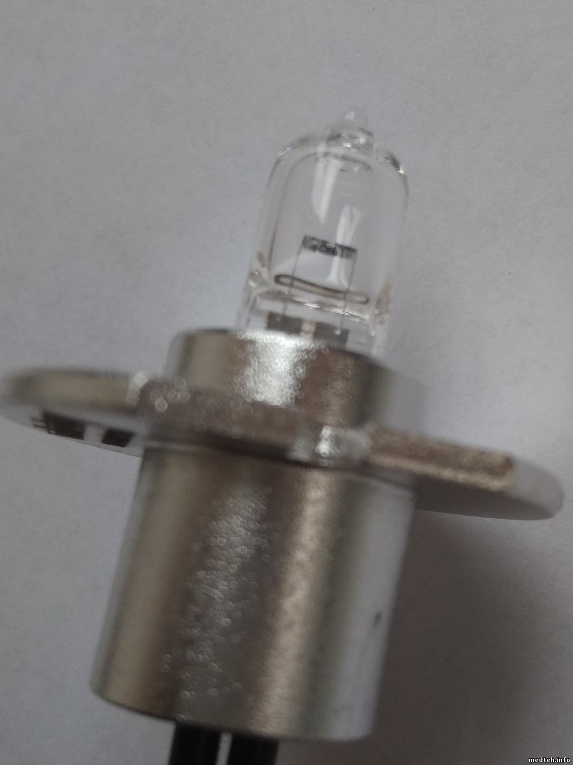

Посмотрел лампу - спиралька с сильным нагаром... новой лампы для замены нет...
На измерениях других методик - по поглощению не сильно видны такие скачки и поэтому видимо результаты похожи на адекватные. (смотрел по мочевине)
Воду вместо пробы не смог поставить, так как по времени был ограничен для экспериментов. В следующий раз попробую поставить.
2787835.jpg (260.5 Kb) · 6583354.jpg (279.3 Kb) · 7617870.jpg (270.1 Kb) · 9368734.jpg (228.1 Kb) · 4823562.jpg (102.3 Kb)

Старая лампа в лабе не сохранилась? Подменить, может, не самые хорошие интенсивности будут, но стабильнее?
После внесения пробы пошло болтать ОП реакции, и так до конца не закончило (точки с 74 на графике) - смотреть миксер и чистоту кювет, возможно, пора менять.
Фотку с экрана параметров, плз. На вторичной волне что-то странное, непрерывно ниже нуля.

Может кто подскажет - прибор бракует новые чистые кюветы. Анализы разливает по три теста через 7 кюветок ... Что за странное поведение?
varelikДата: Понедельник, 20.Мар.2023, 12:22 | Сообщение # 35
электромеханник
Severodvinsk
Может кто подскажет - прибор Анализатор биохимический BS-300 китайской фирмы Mindray бракует новые чистые кюветы.
Анализы разливает как вздумается, не по порядку. Из десяти чистых кювет может оставить только последнюю.
Кюветы пластик, куплены несколько лет назад. Новые из упаковки.
Такое странное поведение прибора может быть из-за лампы?

AlexiumДата: Понедельник, 20.Мар.2023, 14:24 | Сообщение # 36
Да.
