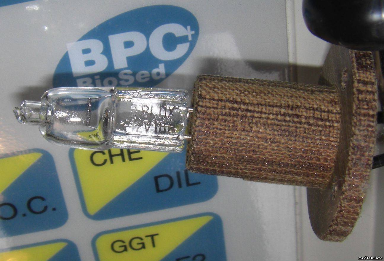

Принесли на ремонт биохимический анализатор-фотометр BPC BioSED Prime E. Проблемы решил, осталось заменить подсевшую галогенку: 12В 10Вт. Стоит лампа производитель Arlux, цоколь G4. Анализатор достаточно старый, поддержки не нашел. Подскажите, кто сталкивался, чем заменить, где найти? Инет прошерстил-адекватной замены не обнаружил. Фото лампы прилагаю.

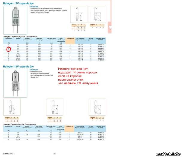

Svetaslav, когда фоткаешь лампу бязательно рядом ставь линейку, была бы линейка а так unknown .
Если знаешь размеры то все просто. Заходишь сюда и ищешь что подходит.
Идеальный вариант это вот так.
SvetaslavДата: Воскресенье, 26.Дек.2010, 00:21 | Сообщение # 9
У вас сообщений: 108
инженер-электроник
Владимир

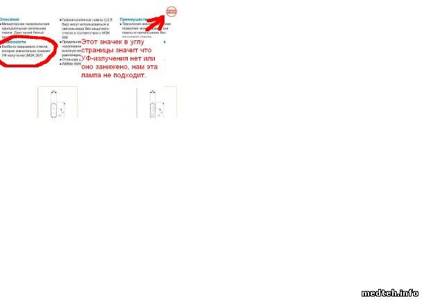

Там все лампы со сниженным УФ излучением, вряд-ли они подойдут.
SeptДата: Понедельник, 27.Дек.2010, 23:33 | Сообщение # 10
Житомир
Кто тебе это сказал? Вот сразу по списку, Дженерал что-то не хочет открываться, Филипс открылся. Смотри сам...
