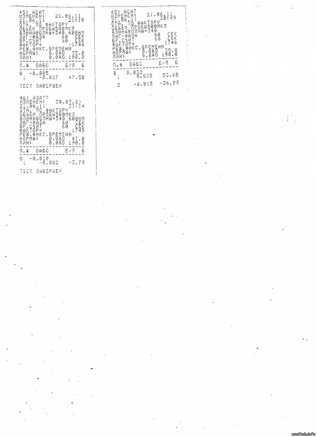

Нужен совет! У Stat Fax 1904+ нестабильные показания при измерениях....
Сделал тест 189 -все в норме! (напряжение на 405 фильтре-6,237, с проточкой-3,334). Память в порядке (время, дата и коэффициенты держит).
Лампу отъюстировал, добился ровного пятна и максимального напряжения на фильтрах. Провел юстировку москито по воде..... А значения все равно пляшут.... На что еще грешить? Реагенты с хорошим сроком..... Значения АСАТа пляшут от 53 до -26 и т.д. Холестерин тоже не проходит... Как так получается, что одна и та же проба дает такой сильный разброс в измерениях? unknown

Fantom_NNДата: Пятница, 24.Июн.2011, 09:27 | Сообщение # 48
У вас сообщений: 42
[quote=Ingvarr]калибруется ли методика или работаете по фактору? опять же, насколько линейна реакция (когда 53 и когда -26)?
что с холестирином? какие значения(лучше 5-6 результатов на повторяемость)? когда калибровалось? какой фактор?[/quote]
Методика по фактору, фактор 1746, ставлю его со знаком минус,так как обратная зависимость...

Без москито калибруется прибор по воздуху и показания практически также скачут.... Лампа вроде живая....
Fantom_NNДата: Пятница, 24.Июн.2011, 09:58 | Сообщение # 50
У вас сообщений: 42
Хотел скан распечатки приложить, но не знаю как.... unknown
Нашел как!))))
babysh-mДата: Среда, 29.Июн.2011, 12:30 | Сообщение # 51
Quote (Fantom_NN)
Запусти тест 186.
На распечатке программа для Москито, с пробирками нужно режим Москито выключать иначе будут ошибки.
И все таки замени лампу, у меня такое было на всех методиках, вылечилось только заменой лампы. Типы подходящих ламп смотри в соответствующих темах.
