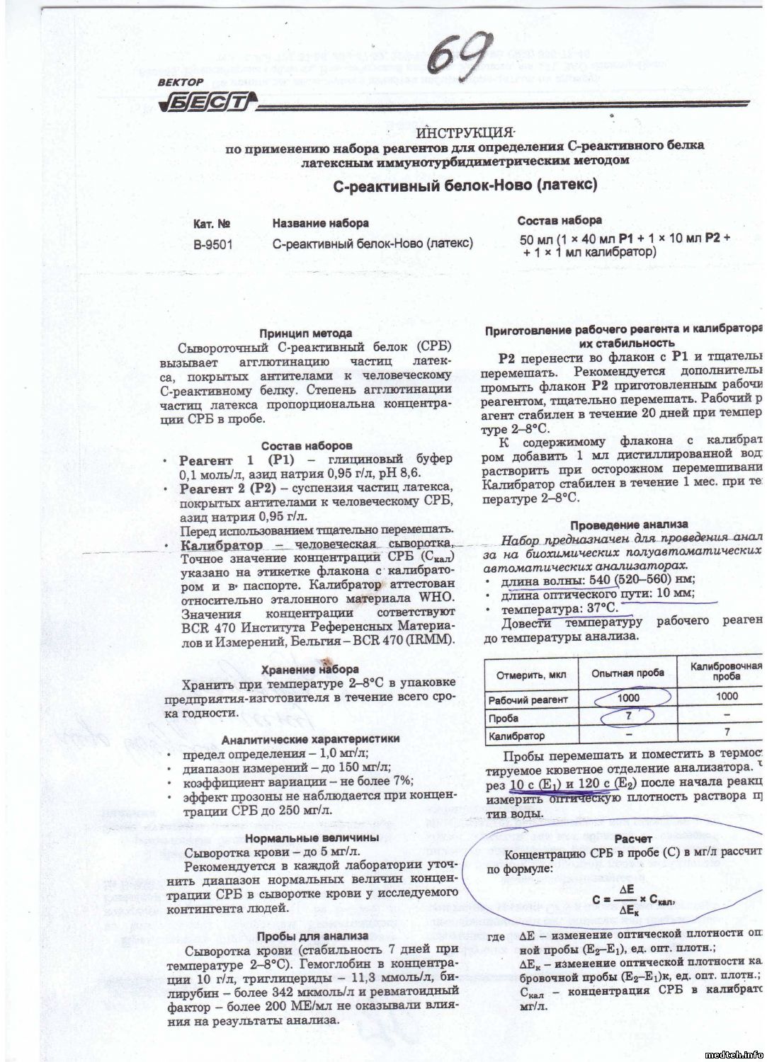

В общем попросили доктора вбить в стат факс методику С-реактивный белок. Из инструкции не могу понять какой тип реакции - больше всего подходит кинетическая (просто доктора сами не шарят). Документ прилагаю. Есть калибровочный раствор (сыворотка с известной концентрацией). Просто програмирую методики впервый раз и чего то запутался - подскажите пожалуйста.
zx19Дата: Среда, 04.Фев.2015, 10:22 | Сообщение # 128
Это фиксированное время.
doctor_farshДата: Среда, 04.Фев.2015, 14:23 | Сообщение # 129
У вас сообщений: 792
Благовещенск
спасибо

Все делается проще. Обращаешся к производителям реагентов или представителям компаний, производителей реагентов с просьбой прислать адаптации на их реагенты к конкретному анализатору. У них есть все адаптации на свои реагенты.

Пробовал, но вот чего то ребята молчат, сайт у них был на реконструкции - может поэтому

Реагенты какой фирмы?
AlexiumДата: Пятница, 06.Фев.2015, 20:05 | Сообщение # 133
Судя по прикрепленным изображениям - вектор-бест.
doctor_farshДата: Пятница, 06.Фев.2015, 23:18 | Сообщение # 134
Благовещенск
Связался таки с производителем вектор беста (через несколько колен) - в общем они не рекомендуют использовать этот набор для стат факса и ряда других полуавтоматических анализаторах - получается слишком мутный раствор (что то типа того и точность не очень). Всем спасибо.

doctor_farsh, Недоговариваешь...У производителя отсутствует РУ на эти наборы.

eroigor, Как надуху от производителя - так и отписался.
