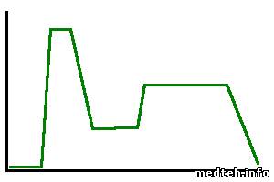

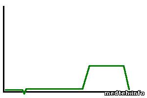

Сегодня столкнулся с такой проблемой, ставят первый ротор проб - отрабатывает нормально, ставят второй начинают некоторые методики выдавать 0, ставят третий нулей еще больше. к примеру по AST где был 0 стоял флаг G. так же врачи после первого круга делали промывку и осушку ротора кювет, затем на втором круге 0-ли появлялись снова. заменил иглу R1 так как в журнале часто писал что не хватает R1. почистил мойку и помпу мойки Подтянул гайки шприцов. в понедельник узнаю какой результат. Может у кого такое было, кто как лечил? Просто не как не могу понять как так вообще может быть первый круг нормально а второй и третий плохо.
Добавил примерные графики реакции AST 1 - когда выдает 0; 2 - когда нормально меряет

coronerДата: Воскресенье, 02.Сен.2012, 15:00 | Сообщение # 46
У вас сообщений: 114
Северный Кавказ
Кончается вода в нагревательном элементе

Quote (scratch2010 , 31.Авг.2012))
В общем согласен с
Quote (coroner , Вчера))
Когда приводятся графики, хорошо бы видеть значения оптической плотности, тогда более понятно - реактив, добавлена ли сыворотка и т. д.
Мочевина может не идти из-за реактива, пусть поменяют на новый. И что значит - не идет? Значения не нравятся или нулевые значения? Да и методика какая? График реакции тоже не помешает...
А иглу, думаю, зря менял.
Удачи

scratch2010Дата: Понедельник, 03.Сен.2012, 19:20 | Сообщение # 50
У вас сообщений: 566
волгоград
Quote (Sergey62 , Сегодня))
Поподробней хотел бы узнать. что за нагревательный элемент, где находится и как сделать что бы вода там не коналась, какая тому причина.
да я знаю, не удалось сфоткать. завтра иду туда снова попробую сделать фото экранов
опять же на первом круге все отлично, на втором/третем то 0 то есть результат, у некоторых меряеет у некоторых нет.

sibmanДата: Вторник, 04.Сен.2012, 05:22 | Сообщение # 51
У вас сообщений: 54
Мочевина, ровно как и АЛТ/АСТ/ЛДГ, часто дает сбои из-за лампы, когда лампа или установлена криво, или начинает умирать. Попробуйте во втором круге поставить любого пациента с заказанной мочевиной в 5 повторениях (из одной пробирки), если лампа - обязательно увидим плохую воспроизводимость.
Еще посмотрите, есть ли взаимосвязь между "0" на мочевине и предыдущим показателем на распечатке результатов. Если есть - возможно дело в заносе реагентов, попробуйте переместить методику мочевины в другую позицию штатива (или криво установленной иглы).
Ну и попробуйте сделать скриншоты экрана, будет понятнее.

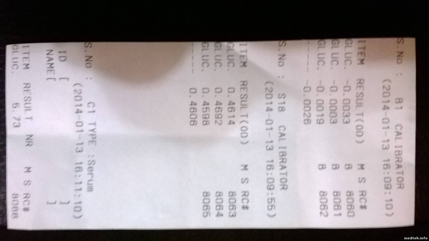

Кто обьяснит почему бланк по воде с минусои и такой большой разброс значений. Были заменены все кюветы, и лампа (со слов врачей лампа новая. Но лично я посмотрел на спираль, она не равномерная, как бы уже б/у), проведена процедура авто регулировки усилений.
-0,002...-0,003 в бланке не страшно, при сигнале порядка 0,46 это доли процента. Чьи наборы, методика не на две ли волны запрограммирована? Методики с пероксидазной "цветной" частью(глюкоза, тригли, холестерин и проч) могут давать такой эффект. Большой относительный объём пробы (30 мкл при 300 общего) при 2-точечном измерении тоже может давать минус - падает общая ОП системы после внесения воды (Реагент-бланк на монореагентной двухточке вообще-то нафиг не сдался :wink:)
Если в потоке проб нет заметного количества сильноокрашенных сывороток, от "вторичной" волны 600-700 нм можно спокойно отказаться.
scratch2010Дата: Вторник, 14.Янв.2014, 16:14 | Сообщение # 60
волгоград
-0.0033; -0.0003; -0.0019 вот такой разброс. Методика помоему на длины волны; реагенты точно не скажу вроде диасис
КлиффДата: Вторник, 14.Янв.2014, 16:17 | Сообщение # 61
У вас сообщений: 393
Врач КДЛ / FSE
Большой
3-4 знак на фоне полезного сигнала на уровне 1-го знака после запятой - разница сигналов в 3 порядка. Можно пренебречь, ИМХО.

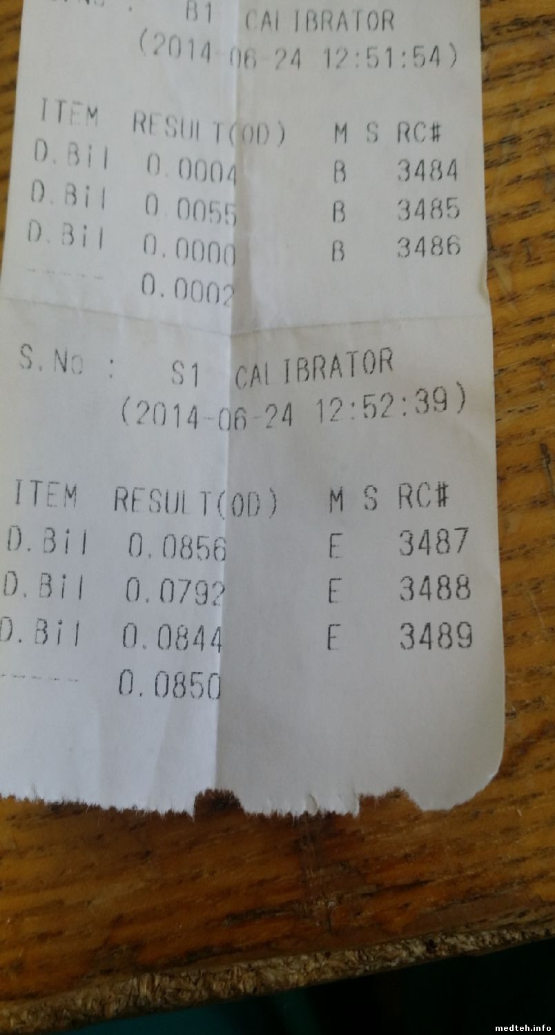

Здравствуйте, у меня такая проблемка на калибровке ... Пишет Е (ошибку) и при взятие пробы пациента иногда просто пишет 0.0000 ( через раз-два) , очень большой разброс.
Ну и результат не отправляется на пк ( фиг с этим) .
Была уже проделана и калибровка и замена кювет и лампы, прочистка игл , перепробывали многое. Подскажите что может быть... Какие нибудь советы.
Сообщение отредактировал mk1992 - Вторник, 24.Июн.2014, 12:56
КлиффДата: Вторник, 24.Июн.2014, 15:11 | Сообщение # 66
Врач КДЛ / FSE
Большой
В калибраторе разброс dAbs 8% - много, в предыдущем измерении (бланк?) точка "0,0055" - явный "выброс". Реакция с калибратором есть - как минимум, набор не стух до конца. Большие разбросы и "0,0" вместе со значащим результатом в одной пробе "севшим" набором не просимулировать...
Так на всех волнах и наборах, или только DBil отличился? Фотометр в норме? Возможные внешние причины - муть-грязь-жизнь...

mk1992Дата: Среда, 02.Июл.2014, 10:24 | Сообщение # 67
Био инжинер
Масква
Разобрались, достали другой контроль Билирубина, и стало всё нормально.
