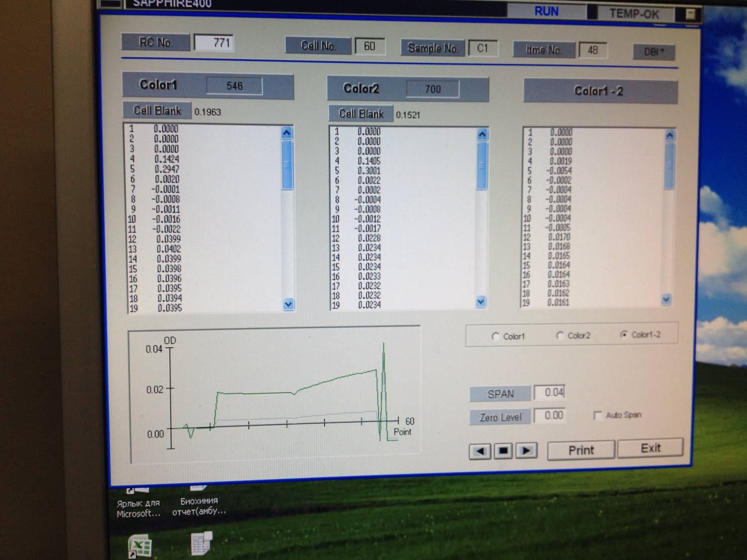

1) Смущает то, что график реакции прямого билирубина не выходит на плато. С чем это может быть связано? Пробовал уменьшить в методике объем пробы - ничего не поменялось. Контроли проходят, но в обоих контролях не сильно высокие значения (5,7 мкмоль/л и 22,6 мкмоль/л). (В прилагающихся фото графики реакций контролей).
2) Аппараты стали выдавать результаты с флажками "С" на методиках, где используется светофильтр 340 нм. Понятно, что кюветы старые, на 340 нм красным светятся почти все, но заменить их нет возможности. Контроли при этом более-менее адекватно проходят. Можно ли сделать так, чтобы не печатались эти пометки?
1. Не страшно. Реакция длинная, за пределы времени наблюдения, на биреагентной программе времени до 45 цикла остается недостаточно. Фактически, меряем по "двухточечной псевдокинетике", измеряя один и тот же не совсем линейный участок.
2) Пробовал уменьшить в методике объем пробы - ничего не поменялось. Контроли проходят, но в обоих контролях не сильно высокие значения (5,7 мкмоль/л и 22,6 мкмоль/л).
И не поменяется - калибровка компенсирует. Тест с меньшими объёмами пробы даст пропорционально меньшие dAbs на всём диапазоне. При калибровке увеличится кал.фактор - и результаты будут те же.
Уменьшение пробы приводит к снижению чувствительности и сдвигку диапазона линейности в сторону высоких концентраций. По билирубину это оправданно только при заведомом отсутствии нормальных образцов в потоке ;)
340 - это не только кюветы, но и лампа. Когда меняли, как отъюстирована?
scratch2010, проверяй чувствительность датчика уровня пробы. Срабатывание в полном роторе с пробирками может не означать, что "поймает" уровень в отдельной пробе - такое видел на Селектрах и, кажется, Хитачах...
Подавая сигналы в рог,

По поводу прямого билирубина предполагал, что так и должно быть. Но с двухреагентной методикой на общий билирубин реакция выходит на плато - вот и решил, что что-то неладное. Тем более реактив нестабильный: каждый день понемногу повышается абсорбция бланка (В отличие от общего, в реактивах на прямой билирубин сульфаниловая кислота смешивается с нитритом при приготовлении второго реактива,а в качестве R1 там только буфер). Есть, конечно, идея как попробовать разделить сульфаниловую кислоту с нитритом, чтобы стабильность повысить и объем реактивов не особо потерять: сульфаниловую кислоту добавлять в буфер и использовать в качестве R1, а нитрит (R2) либо развести, либо купить чда в магазине химреактивов (100 руб за кг) biggrin Но это фантазии, в реальности таким вряд ли заниматься будем biggrin
Кюветы же вынули, замочили в гипохлорите на час, сполоснули, провели Auto Gain. На одном из сапфиров перестал печатать флаги C, на другом они остались, но там и кюветы грязнее были. Когда меняли лампу не знаю, думаю, давно.

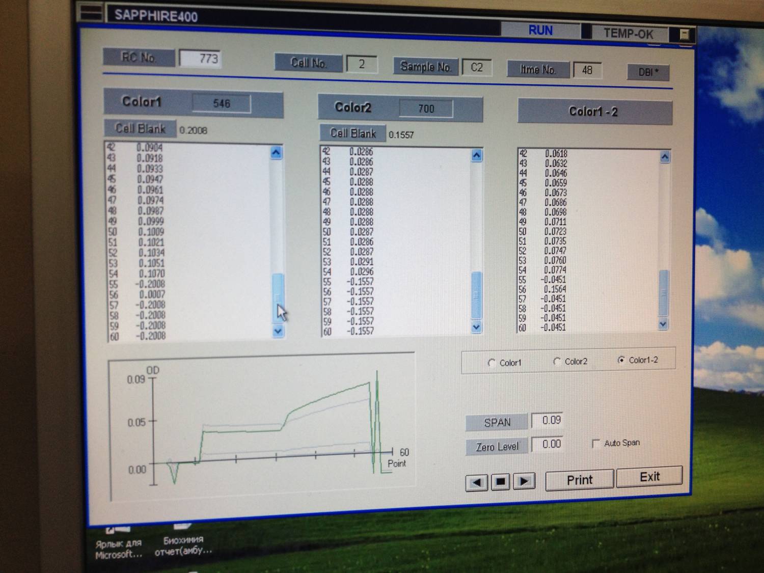

Здравствуйте! Возникла такая проблема: в графиках реакции на креатинин стали появляться странные флуктуации (см картинки), что сказывается на результатах. В начале дня контроли и первые несколько проб проходят нормально, потом начинается. Остальные тесты более менее, хотя один раз было замечено и на общем белке (см картинку) и АСТ с АЛТ несколько чаще, чем раньше фиксируют нарушение линейности (флаги L). Может ли быть проблема в лампе, которая, например, выдает разную интенсивность или проблема в чем-то другом?
bedyanyaДата: Среда, 03.Июн.2015, 18:24 | Сообщение # 101
врач-лаборант
к предыдущему посту:
КлиффДата: Четверг, 04.Июн.2015, 11:25 | Сообщение # 102
У вас сообщений: 393
Врач КДЛ / FSE
Большой
Или питание лампы нестабильно, или фотометр глюкает. Звать сервис, мониторить напряжение на лампе во время работы, дальше по результатам.

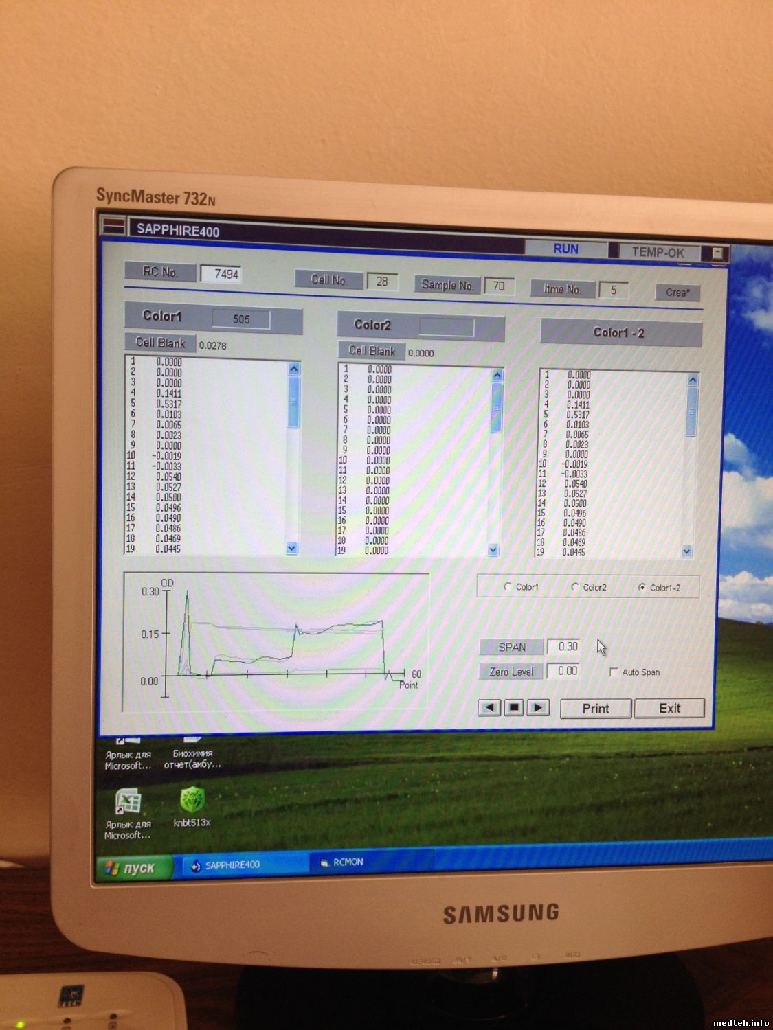

Три дня развлекался с ДХА-билирубинами от Пармы... Продавец клянётся мамой, что вёз в термоконтейнере, сроки годности больше 6 мес вперёд. Фигу, не едет набор!
Максимум, чего добился - в диапазоне до ~30 мкмоль/л результаты линейны, дальше - нет. К ~80-100 мкмоль/л показывает 50-70% концентрации в контроле. При этом почти прямая зависимость сигнала от объёма пробы, т.е. самого ДХА хватает на развитие окраски... unknown
Подкинул набор на прямой билирубин от другого производителя - "в ниточку" всё.

Принципиально всё правильно, 505 нм, пропорции объёмов соблюдены (R1-200, R2-40, S-10 мкл), измерение 29-30 и 52-53 точки - "как у всех".
На диапазоне концентраций 10-50 мкмоль/л dAbs ~0,01-0,04 - маловато, ИМХО.
При увеличении объёма пробы в 1,5-2,0-2,5 раз - сигнал на каждой доступной концентрации (два контроля и калибратор) растёт пропорционально, но зависимость от концентрации нелинейна, "загибается" под прямую задолго до верхнего края декларированного диапазона линейности.
Искать-шаманить, сравнивать концентрации компонентов с другими наборами, считать ожидаемый сигнал и пытаться "выкопать" приемлемые параметры - бессмысленно.
