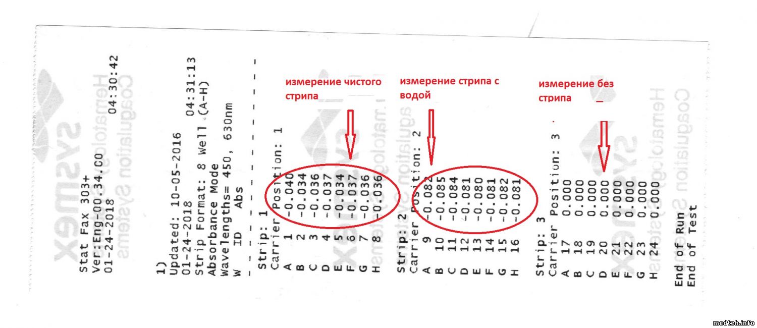

Вопрос касательно измерения: при измерении абсорбции пустого стрипа или с водой/реагентом, стал выдавать результаты с минусом.
Аппарату всего год.

Обнуление фотометра сделайте - и - запомнить не забудьте. У вас просто абсорбция бланка больше - чем абсорбция измеряемой с чем-то лункой. А поскольку софт из каждого измерения минусует бланк фотометра - вот и имеете (фигурально) 2 - 10 = -8 . Изменяйте 10 на 1 .

Спасибо за совет, проблему уже давно исправил, напряжение на фильтрах было выше нормы 11,5 В (норма от 2в - 10в).
Юстировка лампы устранила эту проблему.
