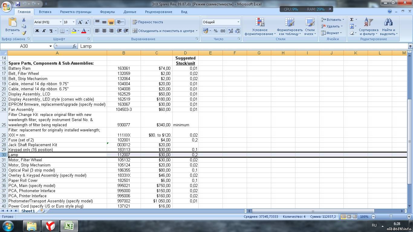

olko13Дата: Четверг, 20.Июн.2013, 11:58 | Сообщение # 27
У вас сообщений: 825
Господа форумчане!
Кто сталкивался с заменой лампы в данном приборе? Какое её наименование? Знаю только её параметры: 6В,6Вт и больше ничего.
Может кто знает где её можно приобрести на Украине. Обращался в официальный сервис, так там говорят, присылайте аппарат и мы вам за тяжки гроши все сделаем. Помогите кто может.

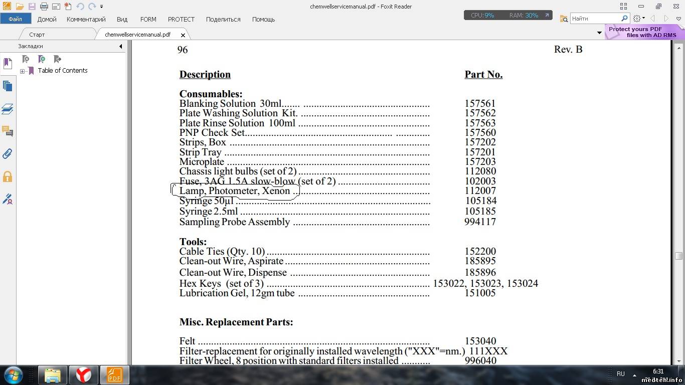

Serg74Дата: Четверг, 20.Июн.2013, 17:23 | Сообщение # 30
У вас сообщений: 1101
Инженер лаборатория ИВЛ
Действительно она специфичная - ксеноновая, да еще и линзованная, на старом Хемвелле-2900 их 4 штуки. Заказывали у представителя приходили в упаковке с маркировкой Аварнесс Технолоджи, с пояснением как ставить. Другой маркировки не было.
olko13Дата: Четверг, 20.Июн.2013, 21:06 | Сообщение # 31
Serg74 в инструкции сказано , что она галогеновая. и быстрее всего так оно и есть т.к. для поджига ксенонки нужен серьёзный БП, а там его нет.
Serg74Дата: Пятница, 21.Июн.2013, 04:33 | Сообщение # 32
olko13,
в каталожных номерах указан один код (цены старые, лампа стоила порядка 80 долларов).
olko13Дата: Пятница, 21.Июн.2013, 10:58 | Сообщение # 33
Serg74 я проверил еще раз-в UM на писано:"Источник света - галогеновая лампа с вольфрамовой нитью".Да и по электрической схеме непосредственно перед лампой стоит стабилизатор напряжения.Я допускаю, что может на ранних выпусках и стояли ксенонки, но в моём случае это галогенка на 100%.
