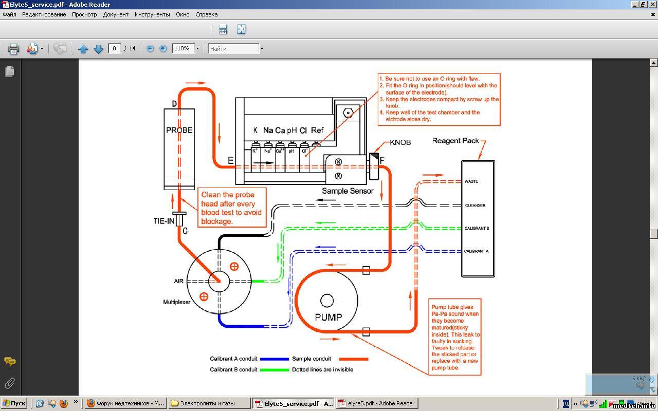

У этого аппарата растворы находятся в одной кассете-паке. Гидравлика у него до безобразия простая, все 3 входных трубки идут на клапан-мультиплексор, который, поворачиваясь, выбирает нужный раствор, и подаёт его на электроды.
Если выбрать душик - то моется калибратором А. Попробую сделать замер в режиме цельной крови. Врачи обычно пропускают сыворотку. Депротеинизирующий и кондиционирующий растворы подаются отдельно, через пробоотборник.

Засолен участок трубки, который выходит из корпуса прибора и идёт в штуцер Клинера на мультиплексоре. Гидравлическая схема прибора нарисована внутри дверцы - кроме мультиплексора никаких других клапанов там нет. Я тоже полагаю, что после замера должен клинер подавать, ну хотя бы через каждые 5-10 замеров. А тут вообще не берёт - мультиплексор ни разу не поворачивался на забор клинера, забирает только оба калибратора.

как я понял ты имеешь в виду подачу от пака(черная магистраль на схеме), соли там не должно быть, соответственно, проверь герметичность в разъеме от пака к системе, на 9180 бывало такое из-за облоя на пластике пака, и он иногда обламывался и мешал при установке нового.

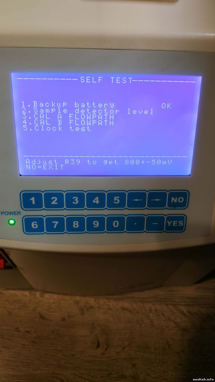

Имеется вот такая проблема: в контрольной точке "800 мВ", ничего нет и резистором ничего не меняется.
Может кто сталкивался с такой проблемой?
Сообщение отредактировал SDR - Вторник, 18.Фев.2020, 22:07

Имеется вот такая проблема: в контрольной точке "800 мВ", ничего нет и резистором ничего не меняется. Может кто сталкивался с такой проблемой?
Вопрос решён: накрылся ИК светодиод в оптопаре.
