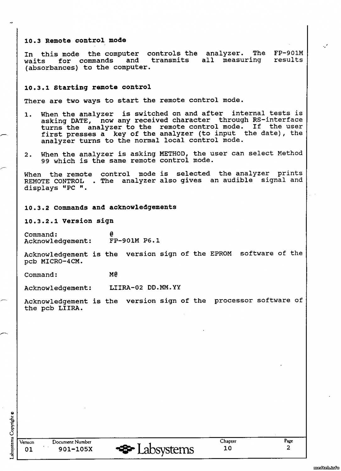

Shmiga,
попробуй включить анализатор по вложенному описанию.

попробуй выйти на термофишер - это они когда-то были лабсистемсом, может посоветуют что-нибудь. А узких мест еще пара - фильтр 340, и принтер. Из документации только это https://yadi.sk/i/P_15qjDBgKg4w
