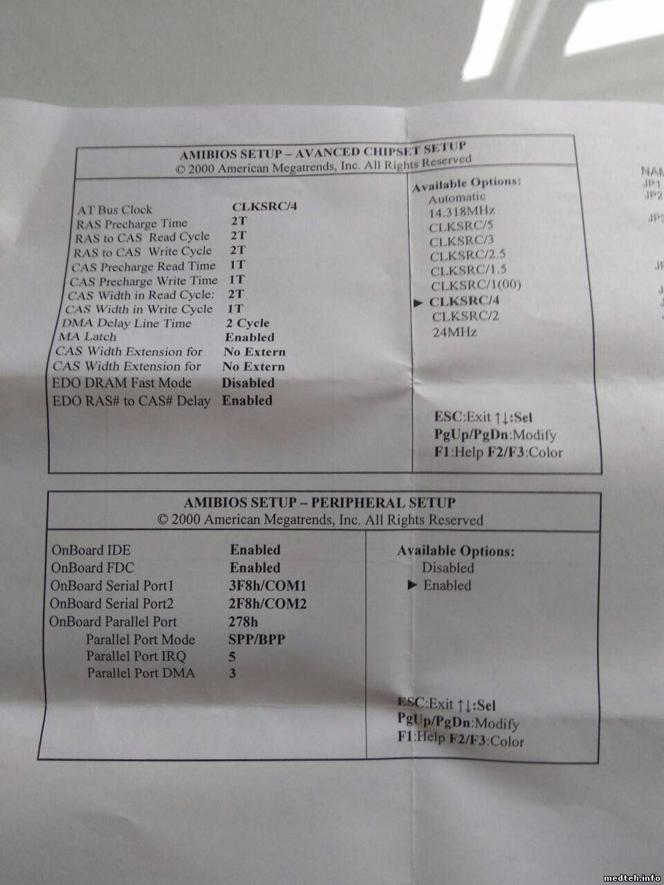

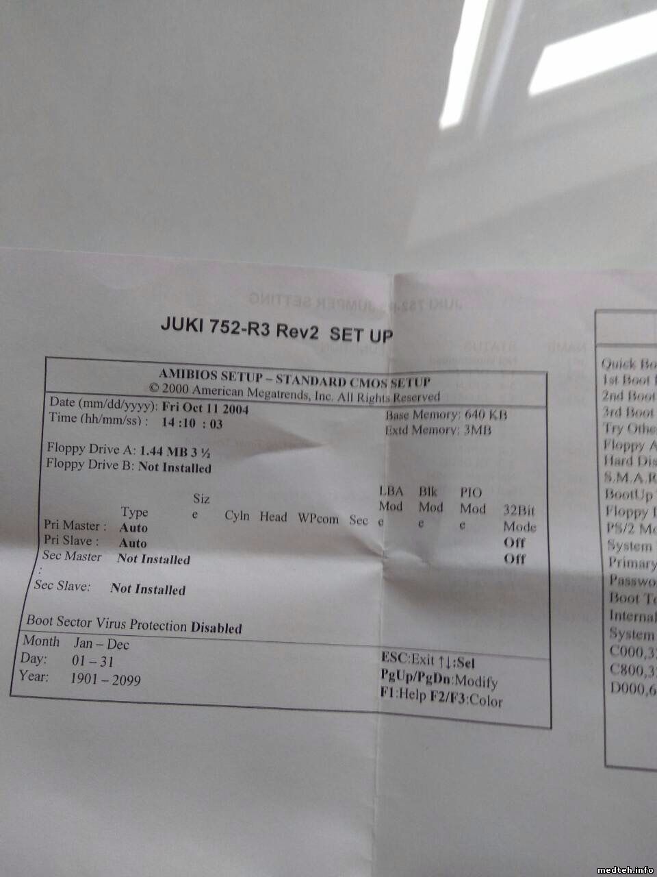

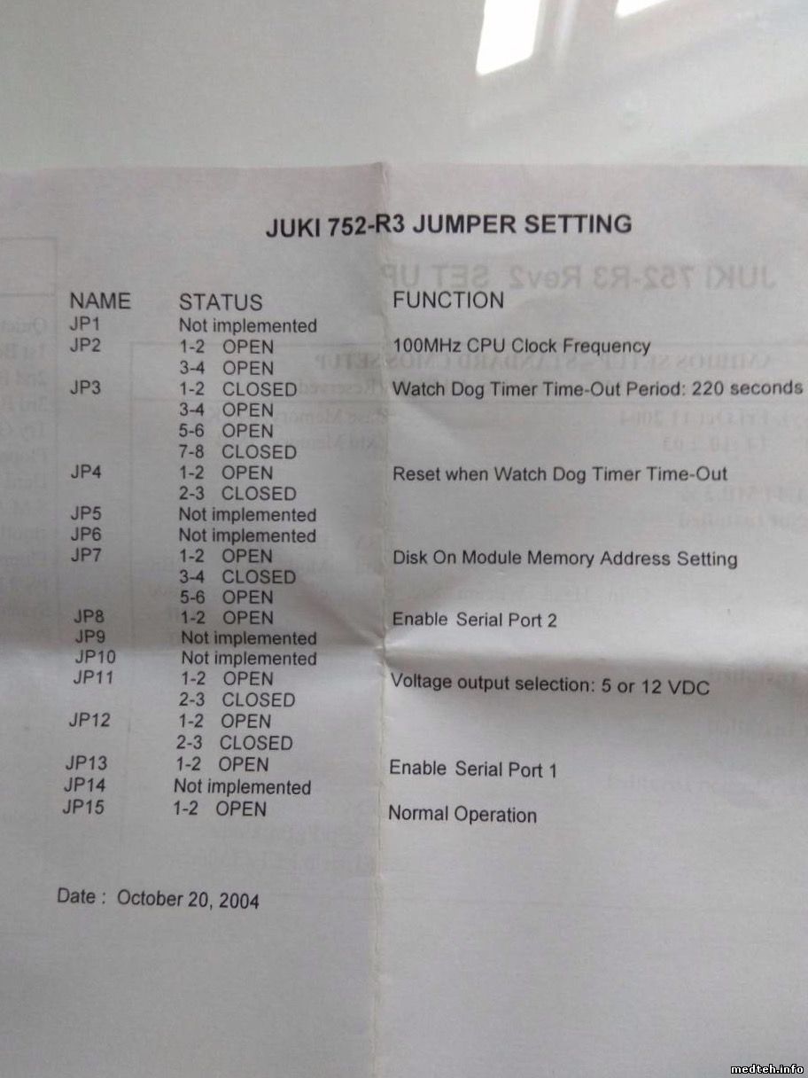

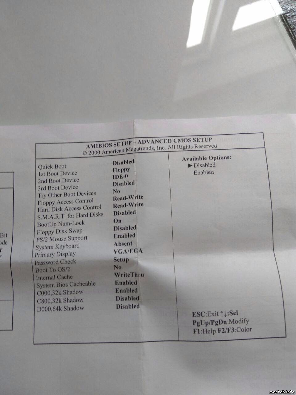

Сбились настройки BIOS встроенного компьютера. Снимите переднюю крышку, под ней приклеен прозрачный конвертик, в нём дискетка. За дискеткой - сложенная бумажка, на которой напечатаны настройки BIOSа. Войдите в SETAP BIOSа (стандартно, DEL при загрузке), и установите всё так, как указано на бумажке. Проблема в таймингах памяти.

Cложенная бумажка, на которой напечатаны настройки BIOS:
