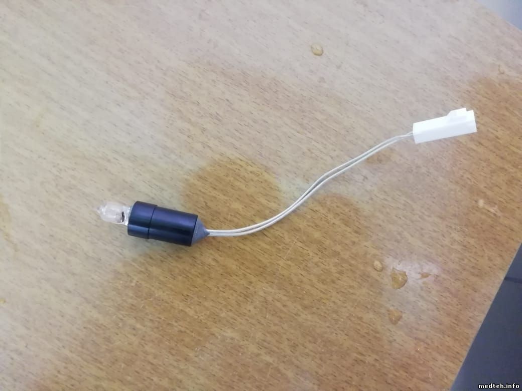

Не подскажите где можно приобрести лампу на BioChem SA.
optimizerДата: Четверг, 03.Окт.2019, 08:53 | Сообщение # 32
У вас сообщений: 273
ЦФО
Добрый день,
Интермедика - официальный представитель HTI - http://www.intermedika.ru /catalog/katalog/laboratornoe-oborudovanie/biohimicheskie-analizatory/biochem-sa-661
