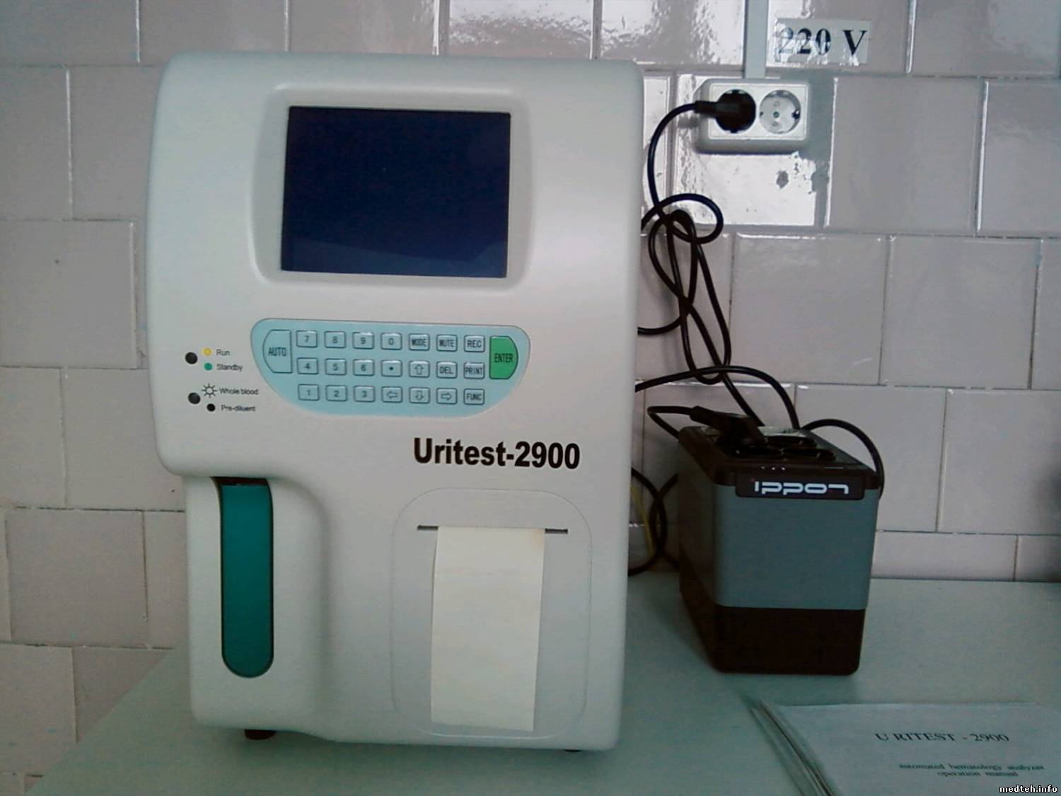

ИгорьPetrovitchДата: Четверг, 21.Мар.2013, 19:50 | Сообщение # 9
У вас сообщений: 100
Пенза
Фотографии прибора добавлены в хранилище.
Кто опознает чудо китайского медпрома?
eroigorДата: Пятница, 22.Мар.2013, 15:21 | Сообщение # 10
У вас сообщений: 275
Cервисный инженер
IzheVWsk
Петрович это очень похоже на URIT-2900plus.Полный автомат, 30 тестов/час. Одна измерительная камера. Только у него вся гидравлика справа расположена, а так потроха один в один. В Корвей не ходи. Китайцы разделили биохимию и гематологию между Корвей и Аналитикой.
Твой девайс торгует Аналитика. Кстати они его закрыли под J.T. Baker как и BC-2300B от Mindray. У меня на складе есть их (URIT-2900plus) немного.
ИгорьPetrovitchДата: Пятница, 22.Мар.2013, 19:21 | Сообщение # 11
Пенза
eroigor, да очень похож. Не смог бы подсказать какие реагенты к нему (2900)положены? На сайте аналитики я не смог найти нужные.Да и модели этой у них в прайсе нет. Могу сказать,что на МЕКовских реагентах он у нас не пошел.
eroigorДата: Суббота, 23.Мар.2013, 06:47 | Сообщение # 12
Cервисный инженер
IzheVWsk
Изотоник 3963,Лизирующий 3968,очищающий 3900. Все естественно J.T. Baker. P.S. улыбнуло как китайцы помпу вакуумную зафиксировали. biggrin
