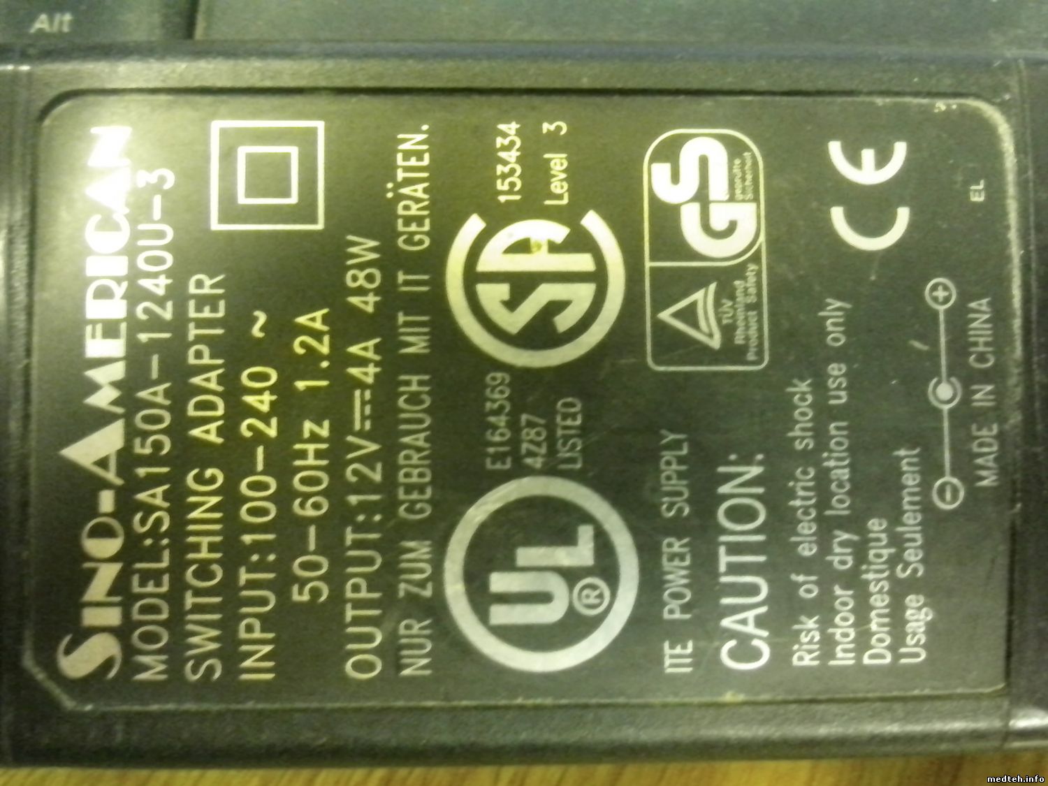

black_furyДата: Среда, 07.Дек.2016, 08:19 | Сообщение # 29
У вас сообщений: 568
Товарищи, подскажите пожалуйста кто менял элемент питания (АКБ) и БП, в сервиснике не нашёл, официалы молчат...
КасатикДата: Среда, 07.Дек.2016, 15:59 | Сообщение # 30
У вас сообщений: 178
black_fury, Батарейка там в верхней крышке, под кожухом. /Сложность в том что она с приваренными лапками и распаяна на плату. В последний раз взял обычную CR2032, откусил от старой лапки и прижал.
БП смотрите по параметрам на выходе. ничего уникального в нем нет.
black_furyДата: Среда, 07.Дек.2016, 16:20 | Сообщение # 31
Касатик, про БП понятно что посмотреть надо, просто последнее время рядом с такими не работаю... А за батарейку спасибо, разберусь скину фото!) Помню на кардиографе шиллер 101 менял батарейку, так там тоже простая CR2032 но с ножками, провода припаял и всё))
Serg74Дата: Четверг, 08.Дек.2016, 05:35 | Сообщение # 32
У вас сообщений: 1101
Инженер лаборатория ИВЛ
black_fury,
Блок питания
black_furyДата: Четверг, 08.Дек.2016, 19:23 | Сообщение # 33
Serg74, спасибо большое!)
