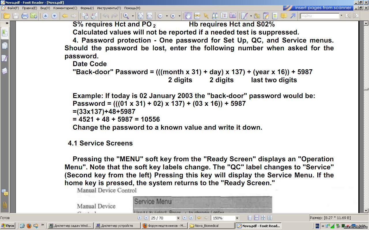

в pHox используется универсальный пароль, если забыл какой установлен, но его вводишь когда просит - т.е. вылетает менюшка, по идее это должно быть в установках или в сервисе, единственное, может пункт есть, а время жестко 2 часа, надо смотреть поьзовательскую. Вид универсального пароля прилагаю, может прокатит при необходимости.

Добрый день! подскажите пожалуйста, каким образом можно скинуть заводские настройки. В ЛПУ сменили пароль и благополучно забыли. Заранее спасибо.

Я бы зашел в БИОС и там все скинул.... В наличии 2 фокса. Отзывы про них кроме как отвратительных не могу оставить, даже после отправки к вышеуказанному "эксклюзивному" дистрибьютору (срубившего просто бабла, не давшего толку аппарату и обозвавшего инженеров и докторов что с ним работают бестолочами). Могу просто так подарить от них мембраны (все равно хожу спотыкаюсь об них).
А вообще есть пароль универсальный состоящий из даты (им можно скинуть забытый пароль ранее по моему кто то выкладывал здесь).
Azatus7Дата: Среда, 07.Окт.2015, 21:25 | Сообщение # 25
У вас сообщений: 103
Инженер медицинской техники
Туркменистан
Ашхабад
“Back-door” Password = (( ( month x 31) + day) x 137) + ( year x 16 )) + 5987
Example: If today is 02 January 2003 the “back-door” password would be:
Password = ((( 01 x 31) + 02) x 137) + ( 03 x 16)) + 5987
= (33 x 137) + 48 + 5987
= 4521 + 48 + 5987 = 10556
Правда это для stat profile phox,тоже кщс анализатор...
