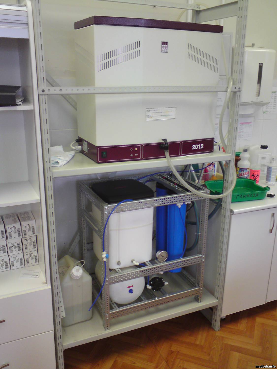

FeyrДата: Пятница, 29.Апр.2011, 09:39 | Сообщение # 9
У вас сообщений: 35
Самый идеальный вариант для наших больниц и качества воды в них это сборный как пример вот этот.

fred1Дата: Воскресенье, 01.Май.2011, 15:10 | Сообщение # 10
У вас сообщений: 550
Анапа
Медиана фильтр ничем не хуже,достаточно хороший бюджетный вариант,да не спорю бывают проблемы,только они элементарно решаемы,да и никаких сложных комплектующих нет, у нас сколько лет эксплуатируются и ничего,работают.У нас еще надо не забывать есть огромная проблема Российская это чистота исходной воды,то что иногда из пред фильтров вытряхиваешь просто жуть ! Мы несколько станций переделали, рядом с ними поставили накопительные емкости и дистилляторы,при условии к тому же что DXC пьет небольшое количество воды,ионнообменную смолу вообще один раз в год меняем !
FeyrДата: Вторник, 03.Май.2011, 09:48 | Сообщение # 11
У вас сообщений: 35
Quote (fred1)
Я не спорю о дешевизне медиана, но и как говориться за такие деньги вы получаете слабую степень отчистки, ну правда слабовата она... Да согласен если добавить тен то все будет выглядеть намного лучше, но и если вы присмотритесь я и выложил на фото вариант именно с теном. Для нашей всеми любимой родины данный вариант лучше, мы не экономим как Европа на электричестве...

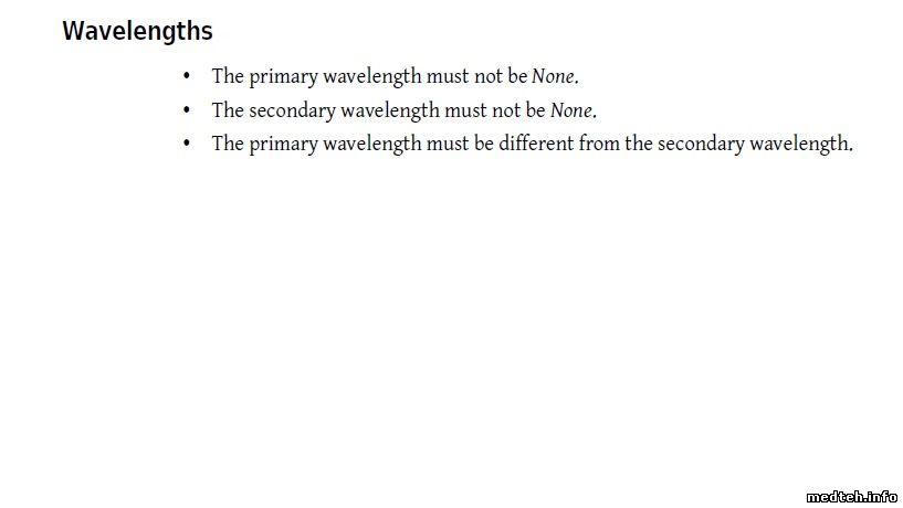

И ещё не смог установить без второй длины волны. Т.е., хотел только на одной длине волны 570 нм, пришлось ставить 570/700 нм. Опять же, обязательно ли вторую длину волны ставить (насколько она критична не могу сказать, т.к. кривую реакции не видел), или можно без неё?
VovchickДата: Четверг, 07.Ноя.2019, 09:49 | Сообщение # 13
У вас сообщений: 272
Протестировал реактив на другом приборе. Действительно, вторая длина волны очень мешает. А DxC не разрешает без второй длины волны. Или это как-то можно обойти?
PS. Судя по мануалу (приложил скрин), без второй длины волны нельзя.
