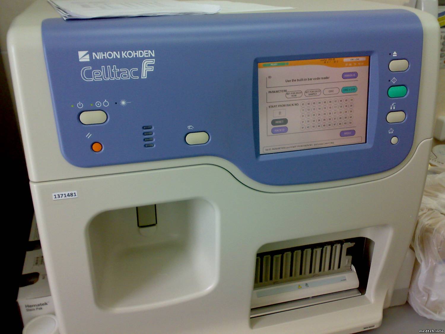

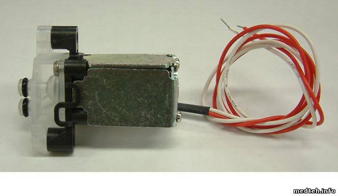

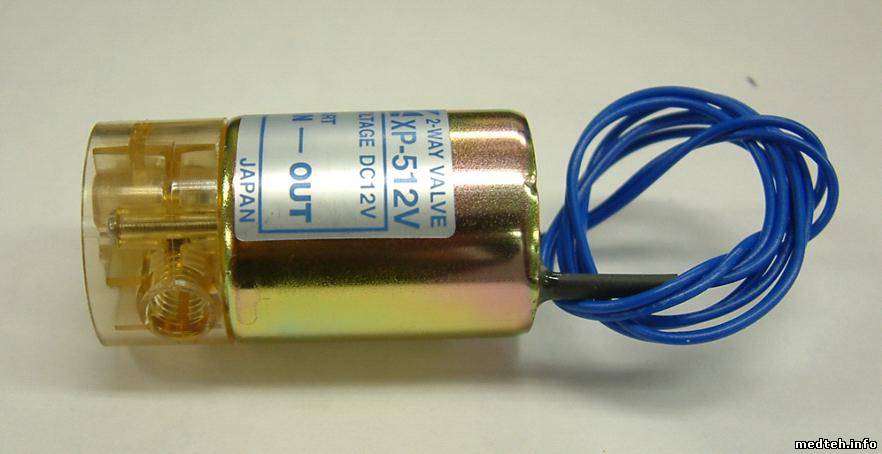

В аппарате 8222 используются два вида электроклапанов XP -503 и XP -513. В основном вторые. Аппараты стали последнее время сбоить: выбрасывают разные ошибки после замера 5-20 проб, требуют выполнить цикл промывки, ит.д. Это ведёт к перерасходу расчётно закупленных реактивам (не дешевым), эксплуатация нервничает, требует восстановить стабильную работу как было пока аппараты были на гарантии. Меня это то же напрягает так как приходится ездить более 700 км по срочному вызову! Ревизия клапанов выявила следы износа на тефлоновом покрытии сердечников: в виде потёртостей и царапин вплоть до металла. Требуется сделать обоснование профилактического ремонта, так как стоимость запчастей может составить ОЧЕНЬ приличную сумму попадающую под поставку по конкурсу.
Аппараты изготовлены в 2007 введены в эксплуатацию в 2008 году нагрузка 100-200 анализов в день в основном в закрытом режиме. Аппаратов в клинике два один работает второй в резерве по очереди, наработка у каждого порядка 60000 анализов.
Какой гарантированный ресурс у таких клапанов? (количество срабатываний).
Может ли быть причиной не "оригинальные" реактивы (производства по моему Венгрия, но именно для этого аппарата) или это уже естественный износ?

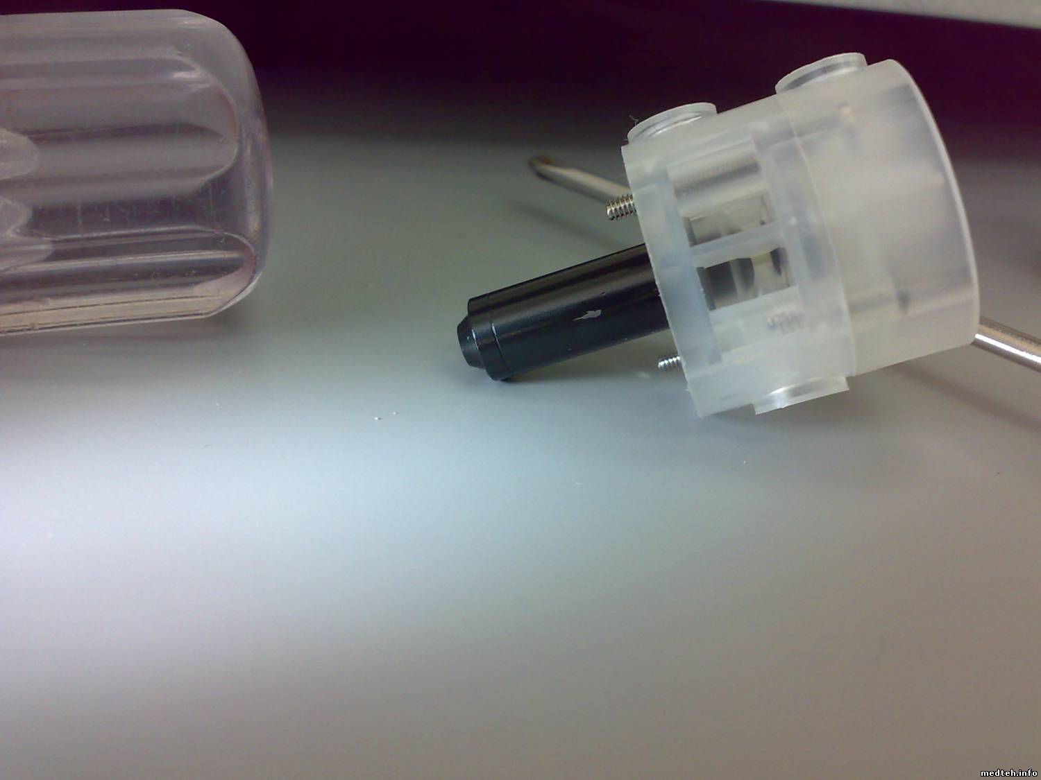

При какой наработке и в каких именно клапанах наступает проблема интересна статистика, для упреждения проблемы. Похоже у меня на MEK-8222 первоисточником является то же износ резинового уплотнителя сердечников клапана. Раствор в минимальных количествах попадает в зазор, там успешно кристаллизуется и кристаллы являются тем абразивом который в результате протирают тефлоновое покрытие сердечника, а как только на сердечнике появляется "голый метал" - абзац сердечник начинает "прилипать" к стенкам.
Вывод: если при ревизии видна потёртость (матовый участок) требуется срочная замена уплотнительного кольца сердечника, всё тщательно помыть, просушить продуть и можно наедятся что клапан будет ещё работать достаточно надёжно. Если на сердечнике виден метал клапан подлежит замене.

Клапана на 8222 такие же как на 6318,но никак не как на 6400 series. На 6318 они проявили себя как очень надежные-работают и после 500 тыс. исследований...
