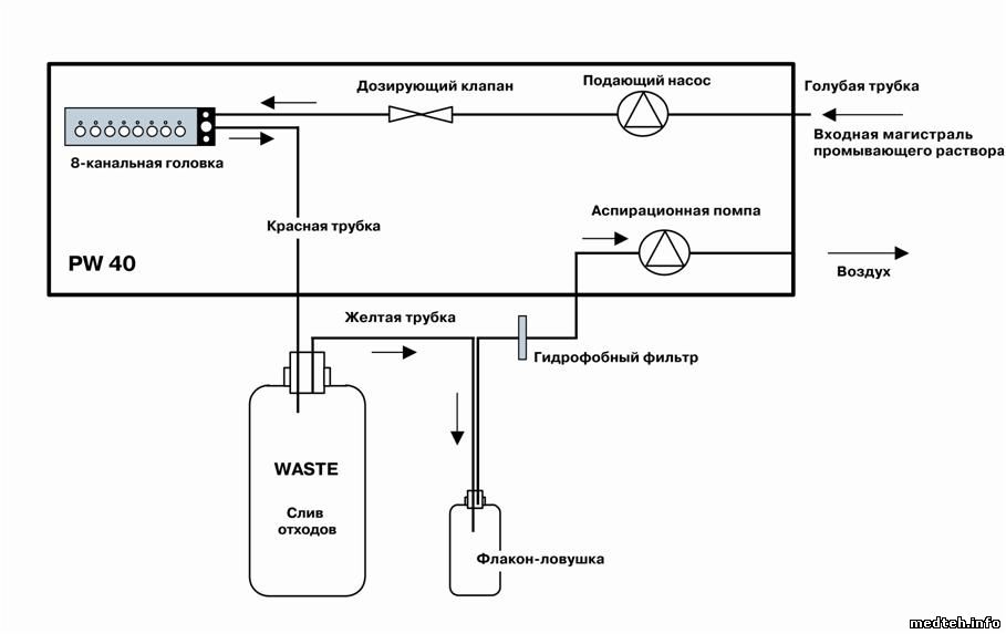

Добрый день , Может кто подскажет у меня вошер наоборот переливает .
DimitriusДата: Пятница, 22.Авг.2014, 22:48 | Сообщение # 44
У вас сообщений: 410
krosh74, в первую очередь осмотрите трубку дозирующего клапана и сам клапан.
AlexiumДата: Суббота, 23.Авг.2014, 00:26 | Сообщение # 45
krosh74 - В первую очередь - почистить иголки головки, скорее всего забились и не забирают "стоп", во вторую очередь проверить создаётся ли вакуум на входе в аспирационную часть головки, в третью - опускаются ли иглы аспирации до верхнего уровня планшета.
Ну а в самую первую очередь - хоть на уровне "чайника" разобраться с принципом работы ИФА-вошера. -
Serg74Дата: Суббота, 23.Авг.2014, 18:01 | Сообщение # 46
У вас сообщений: 1101
Инженер лаборатория ИВЛ
krosh74,
еще вариант проверь состояние пластиковых емкостей, они имеют привычку трескаться со временем, отсюда недостаточный вакуум и перелив в лунки, из-за недостаточной аспирации.
krosh74Дата: Воскресенье, 24.Авг.2014, 18:23 | Сообщение # 47
Миасс
Клапан в норме,иглы чистил .
DimitriusДата: Воскресенье, 24.Авг.2014, 20:59 | Сообщение # 48
Проверьте помпу и ёмкость для отходов.
swinДата: Воскресенье, 24.Авг.2014, 21:21 | Сообщение # 49
У вас сообщений: 369
врач КЛД, техник-электрик
Гидрофобный фильтр!!! Сто раз было на работе такое - аспирация не в Красную армию. Все перекопали. Пустили без фильтра - все отлично. Видимо влага постепенно им улавливается и он перекрывает воздушный поток от емкости отходов до ловушки, но не полностью, как бывает в случае заброса при переполнении, а так почти-почти. Ну сделал вывод, что фильтры эти лучше периодически менять - от влаги они постепенно перестают нормально функционировать.
А емкости, да, трескаются. Но с фильтрами у лично у нас такая засада возникает чаще.

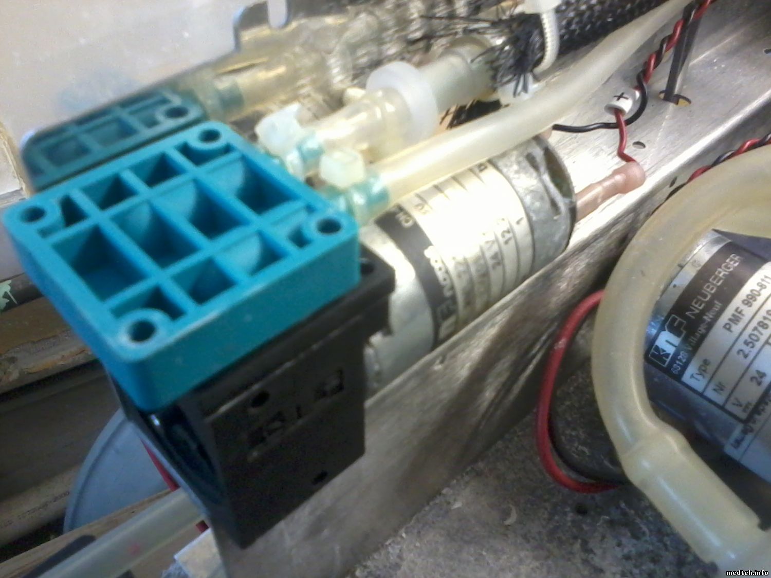

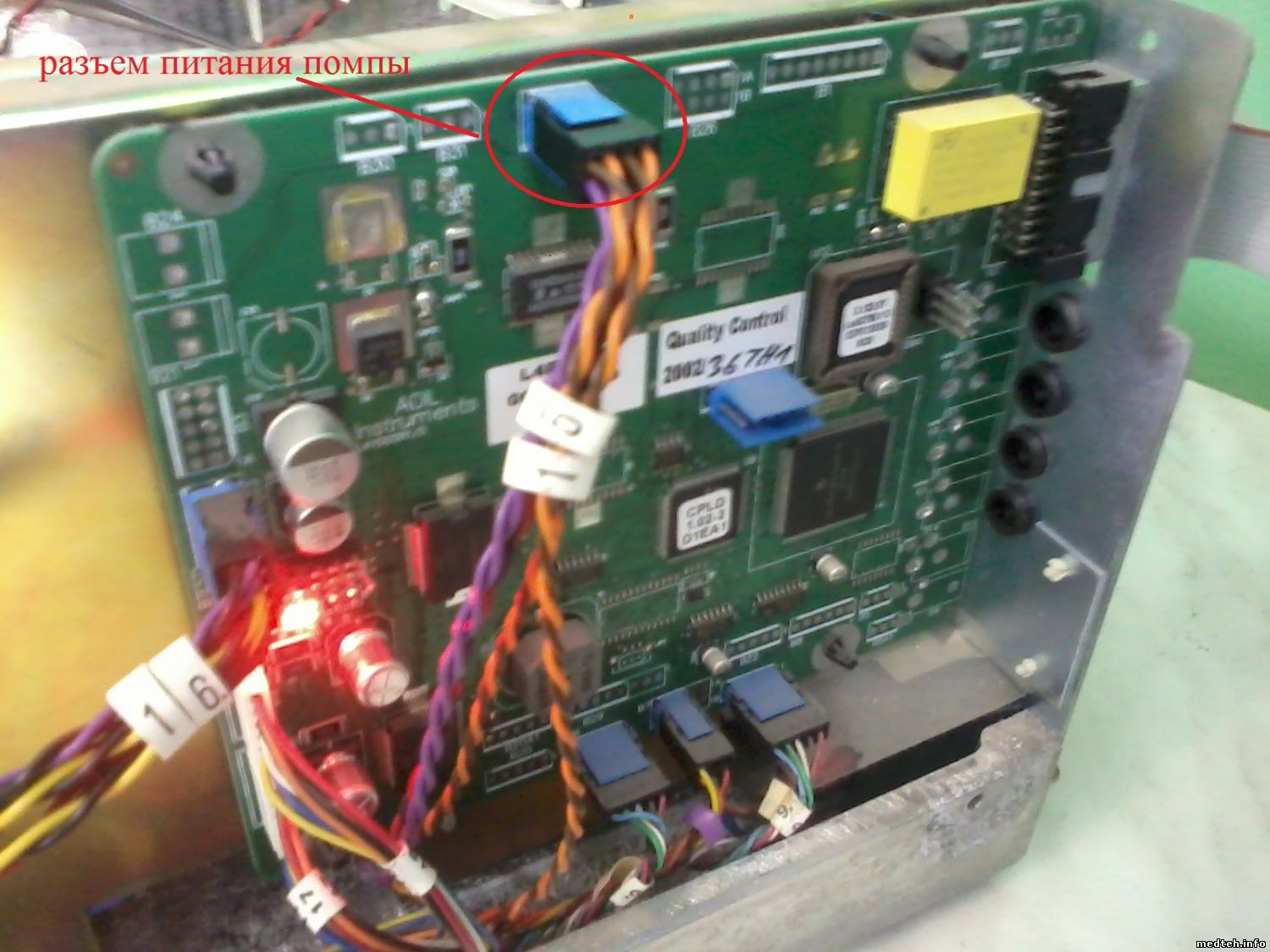

Всем привет коллеги!!! сегодня пробовал реанимировать неисправность у промывателя планшет PW-40
дело вот в чем: при загрузки планшеты режим RINZ/промывка отсутствует залив жидкости в лунки, начал разбираться
и оказалось не работает помпа (насос) на закачку жидкости. Проверяю клапана и за одним по чистил, проверяю эл. мотор
звониться примерно 40 Ом, напруга не понял-как-то не то, то 0,9В, то 1,2В, то вообще ноль а самое главное открутив с боку крышку у помпы не вижу кручения вала хотя бы дерголся иногда бы. Насос на aспирацию/всасывания работает отлично
Помогите пожалуйста кто знает в чем тут PRABL Может попробовать питания отдельно подать вольт 12 хватит
так хотя бы проверю сам движок, в ручную кручу крутиться без подачи напряжения Фото прилагаю mail1

День добрый
Цитата Munlik ()
Просьба откликнуться, жду кто знает помощи
Разъем не подгорел? Померь напряжение на самой плате. Потом смотри с какого драйвера идет на разъем.
удачи

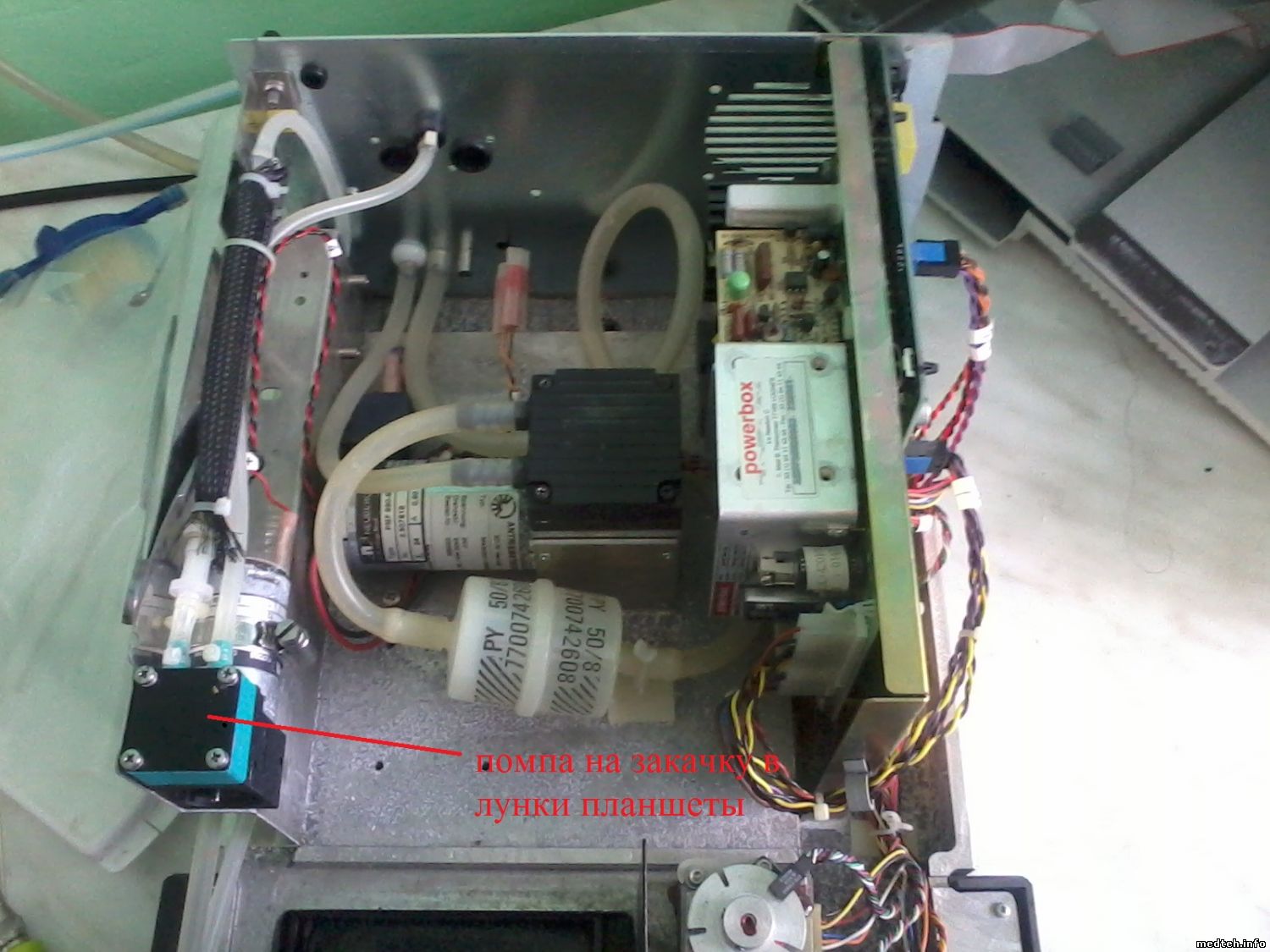

на конец-то нашел "сабаку зарытую"!
Помпа на despersi/заливания в лунки планшеты в определенном моменте не крутиться, тобишь нет похоже контакта с якорем
либо что-то еще твориться в нутри(щетки) разбирать что-то не охото, да и наврятли получиться хорошо залесть,
короче нужна данная помпа, а лучше эл.движок. фото прилагаю
