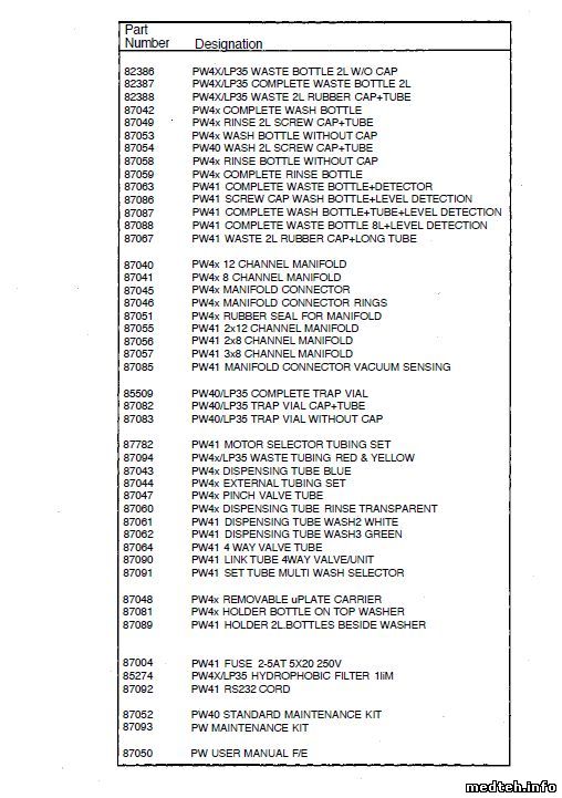

А кто-нибудь заказывал новую гребёнку к сабжу? Bio-rad просит каталожные номера на зап.части, а в выложенных файлах их нет, вообще списка зап.частей нет. Может кто поделиться, при наличии?

Коллеги, добрых суток. Где покупаете клапанные трубки на сей агрегат и каков ее p/n?

DenVer_01Дата: Пятница, 15.Мар.2019, 10:53 | Сообщение # 97
У вас сообщений: 252
Брянск
Добрый день. В приложении картинки + парт номера. Покупаем дилеров Biorad много, он и сам продает периодически. Мы покупаем в Биохиммаке.
_1.docx (55.9 Kb)
