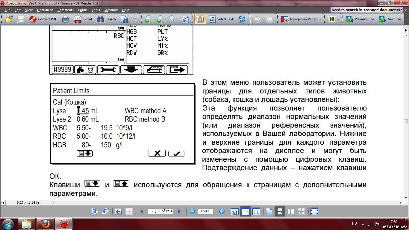

так глубоко не рыл, но могу подсказать следующее(по некоторому опыту Абакуса Джуниор ветеринарного) - для начала сравни сами профили кошка и собака - насколько знаю, они требуют двойного лизирования, возможно для кошки нет второго или недостаточен объем, и соответственно будет ошибка. Посмотри информацию в приложенном, это от Абакуса, но в остальном надо говорить с врачами и пробовать подбирать режим.

Спасибо, это полезная инфа!
А есть возможность прислать мануал Абакус Джуниор вет. полность на e-mail: ashtolc@mail.ru
