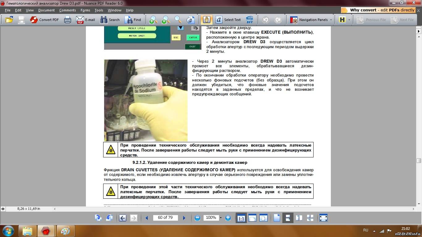

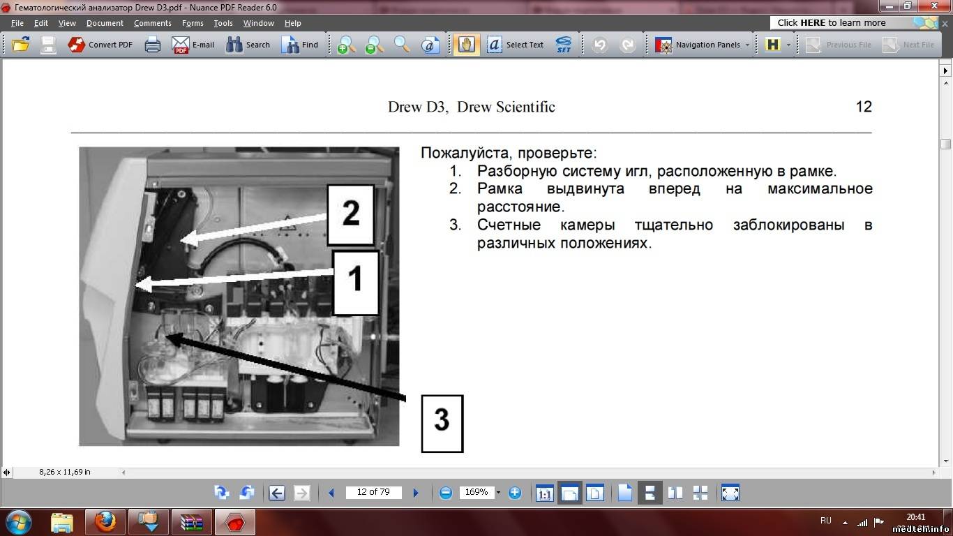

AlexanderRu,
с анализатором не сталкивался, но глянув пользовательскую из хранилища могу сказать, что похоже это МИФИК-18(смотри вложенные фото), пароль у нас на мифик попадался разный, наверное из-за программной версии попробуй при входе 8SUP(указан в сервисной) или 18ST, имени не надо, только заполни поле пароля. Из принтеров с Мификом были Эпсоны, но один попался с лазерным Tally Genicom 9022.

Все отличие - паковая система, и большой цветной тачскрин, на мифике экран черно белый(но тоже тач) плюс клавиатура. Для еще большей убедительности - копия двух страниц инструкций, раздел очистка - само фото одно и тоже. Посмотрел сервис на мифик - о типе принтера тишина.
