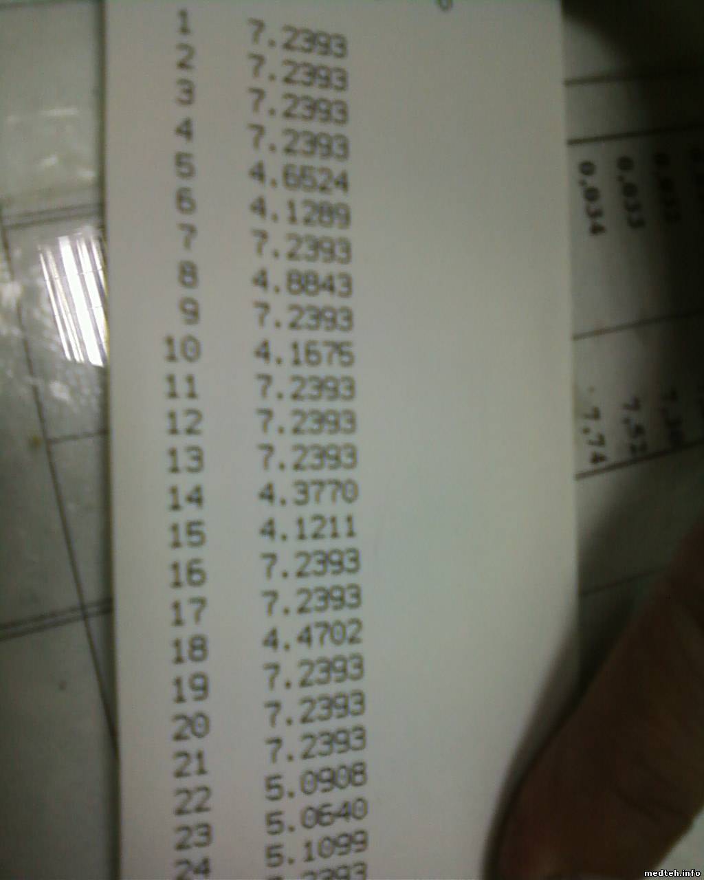

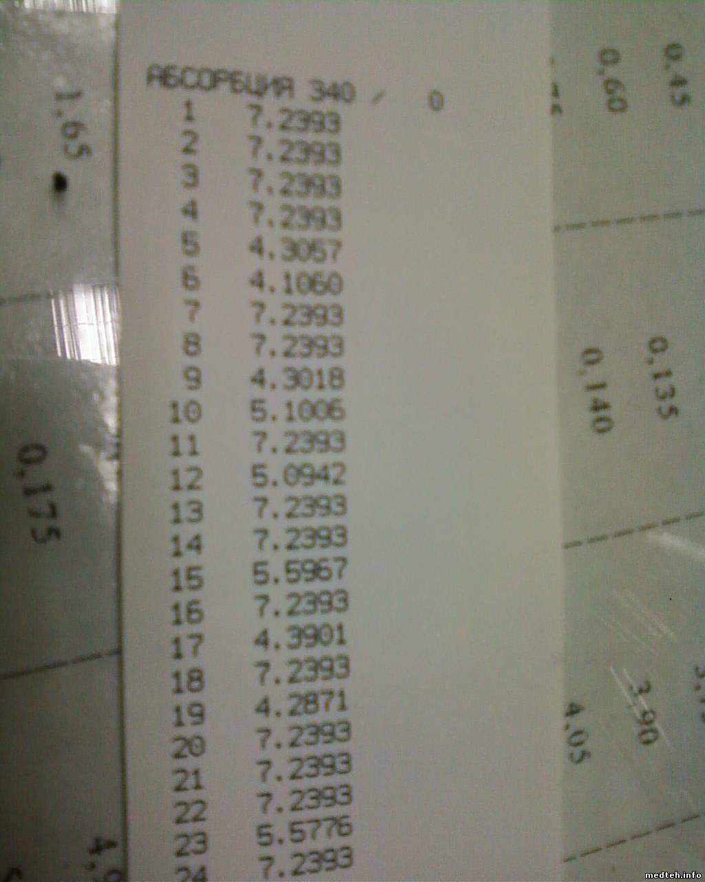

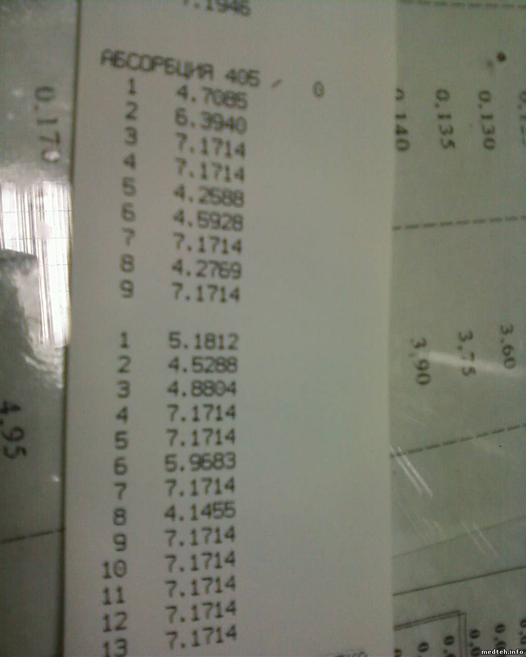

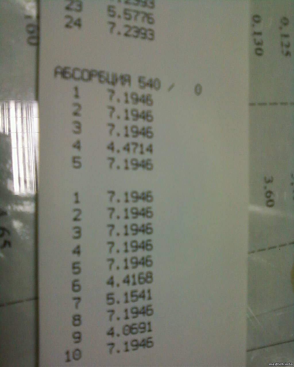

На фото распечатка ОП по фильтрам 340, 540, 405, 620.
