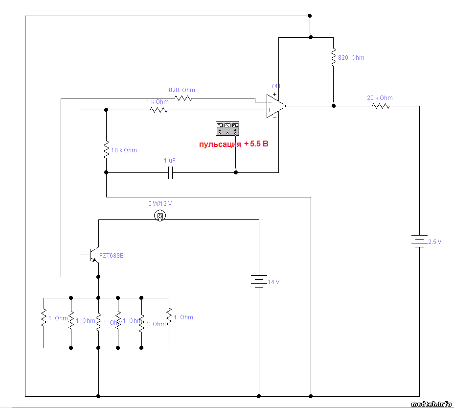

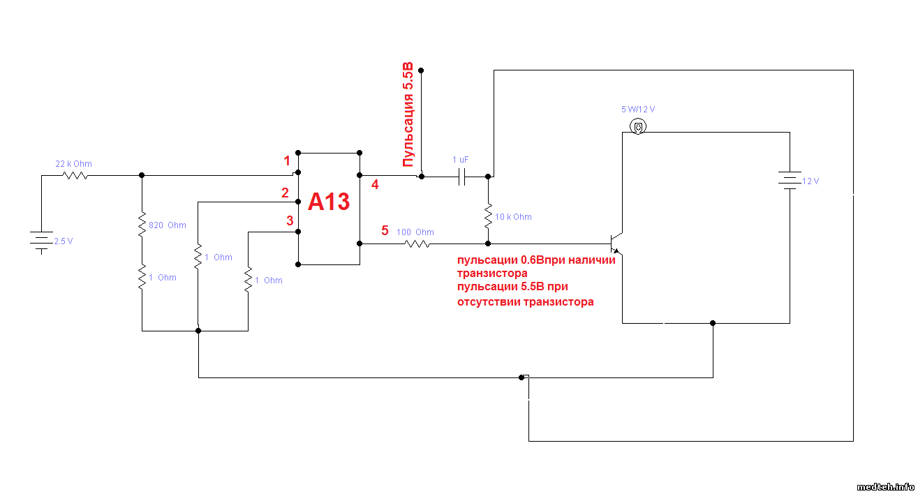

Поступил аппарат с неисправностью - отсутствие свечения лампы.
Лампа цела.

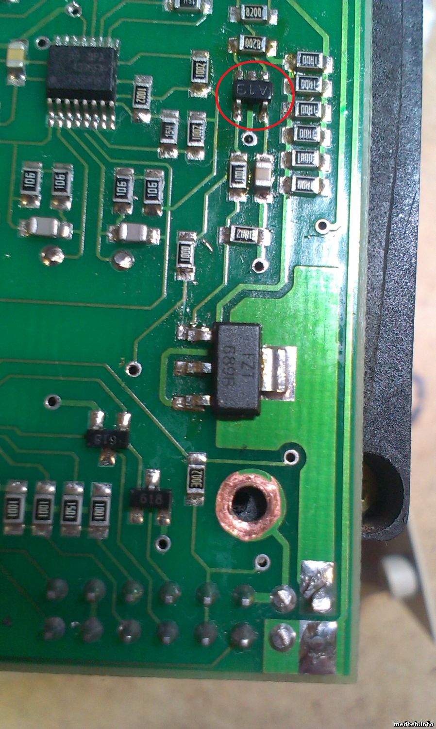

Схема реализована приблизительно так: стоит микросхема с маркировкой A13 (в интернете самая похожая микросхема, и по назначению вроде соответствует INA139NA/250. Заводчане не смогли сообщить она это или нет).
К ножке №1 подходит резистор 20 КОм (цел). К нему подводится 2,5В (относительно "-" лампы. К сожалению, только сейчас подумал, а откуда приходят эти 2,5В?), а уже на 1 ножку приходит 100мВ. Ножки 2 и 3 через резисторы соединены с "-" лампы. На ножку 4 приходят пульсации с контролера на плате управления 5.5В. С ножки 5 подаётся сигнал на FZT689B.

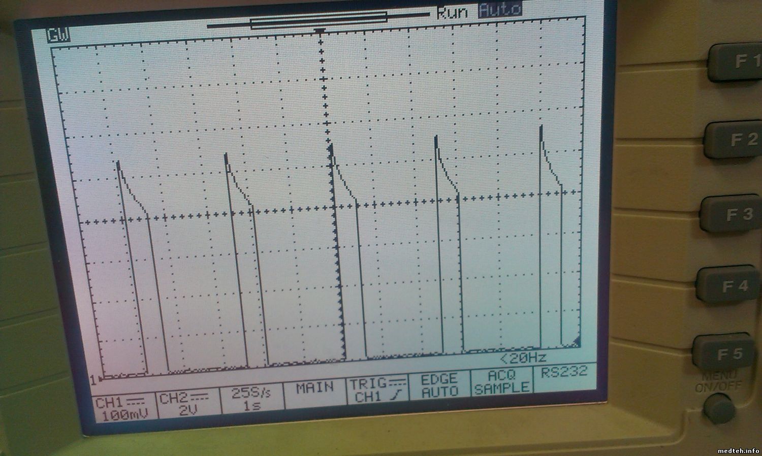

Лампа стоит в цепи коллектора FZT689B. На базу приходят пульсации 0.6В.
Казалось бы, очевидно под замену транзистор. Но вот при выпайке он оказался цел, при его отсутствии на базу приходят пульсации уже 5,5В.
При замене микросхемы А13, которую я определил как INA139NA/250 пульсации на базе пропали, очевидно это была не та микросхема и вернул старую обратно, пульсации восстановились. Также поменял и транзистор (на новый, 1 месяц ждал), ситуация не изменилась, правда, скорее всего, я соеденил БК транзистора канифолью, которую не отмыл и транзистор сгорел.
На данный момент со старым транзистором, а также и без него, наблюдаются теже пульсации, что и раньше.
Подведя итог: с чего начал тем и закончил.
(Пассивные элементы все целы)
Прошу направить на путь решения проблемы. Понимаю, что проблема не сложная, но вот хожу по кругу и не могу её решить ...

AlexiumДата: Пятница, 16.Фев.2018, 23:10 | Сообщение # 37
http://ww1.microchip.com/downloads/en/DeviceDoc/mic7111.pdf
Dimitriy, Ваша прорисовка схемы, по-моему, содержит ошибки.
Операционный усилитель не управляет включением лампы, а только контролирует ток через неё.
DimitriyДата: Суббота, 17.Фев.2018, 13:13 | Сообщение # 38
У вас сообщений: 41
ЦФО
Схему верно исправил?
Если да, то возникает вопрос: почему на отрицательный полюсе питания ОУ приходят положительные импульсы, а положительный полюс пущен на общий.
Сообщение отредактировал Dimitriy - Суббота, 17.Фев.2018, 13:40
AlexiumДата: Суббота, 17.Фев.2018, 17:27 | Сообщение # 39
Начните по-новому отрисовывать схему.
Начните с определения на какие ноги приходит напряжение питания микросхемы.
DimitriyДата: Среда, 28.Фев.2018, 22:46 | Сообщение # 40
У вас сообщений: 41
ЦФО
Alexium, отрисовал 3-и раза схему. Получилось тоже самое.
Пошёл по другому пути. Откуда и для чего берётся 2,5В?
Они идут на микросхему АЦП в Vref. Согласно даташиту, на ножку микросхемы может приходить 2,5, 5, 10В в зависимости от необходимого.
Приняв, что это в норме, я решил, что ошибся в вычерчивании схемы. Принудительно заменил микросхему mic7111. Изменений нет.
Решил начать всё с начала и обратился к лампе. А там 20W лампа. Хорошо сделано, но видно с номиналом ошиблись. Без внимательного осмотра не заметил.
Заменил лампу. Излучение есть. Сдаю в поверку. Дальше по результатам.
Достаточно поучительно получилось.
