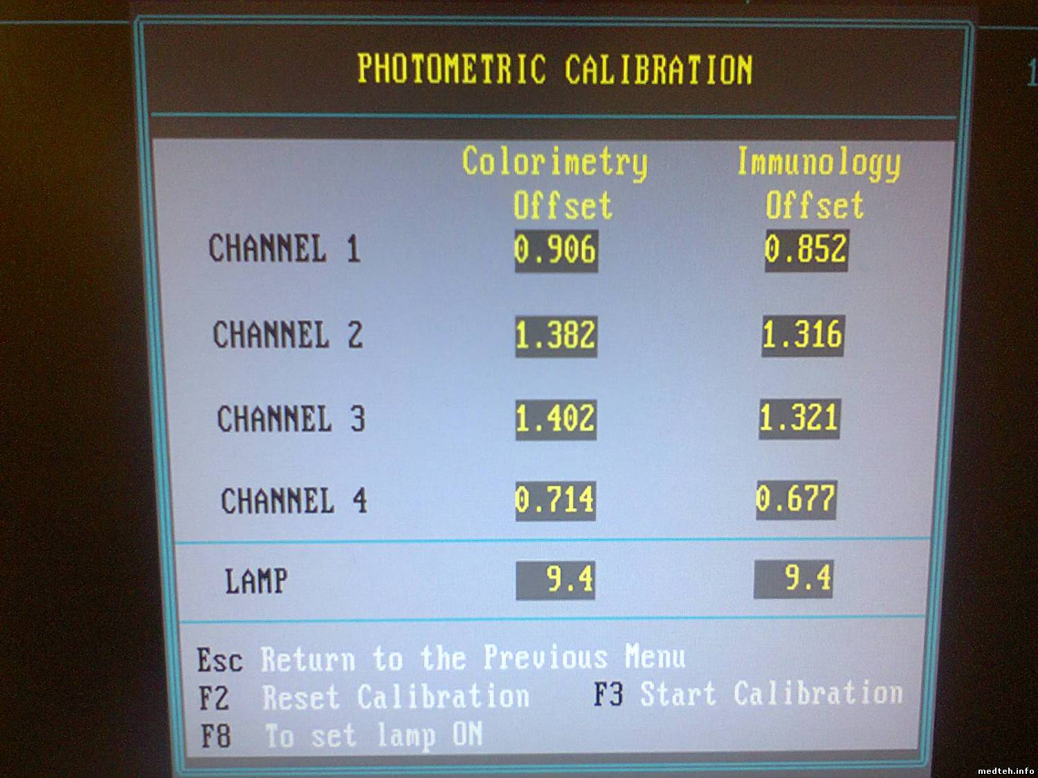

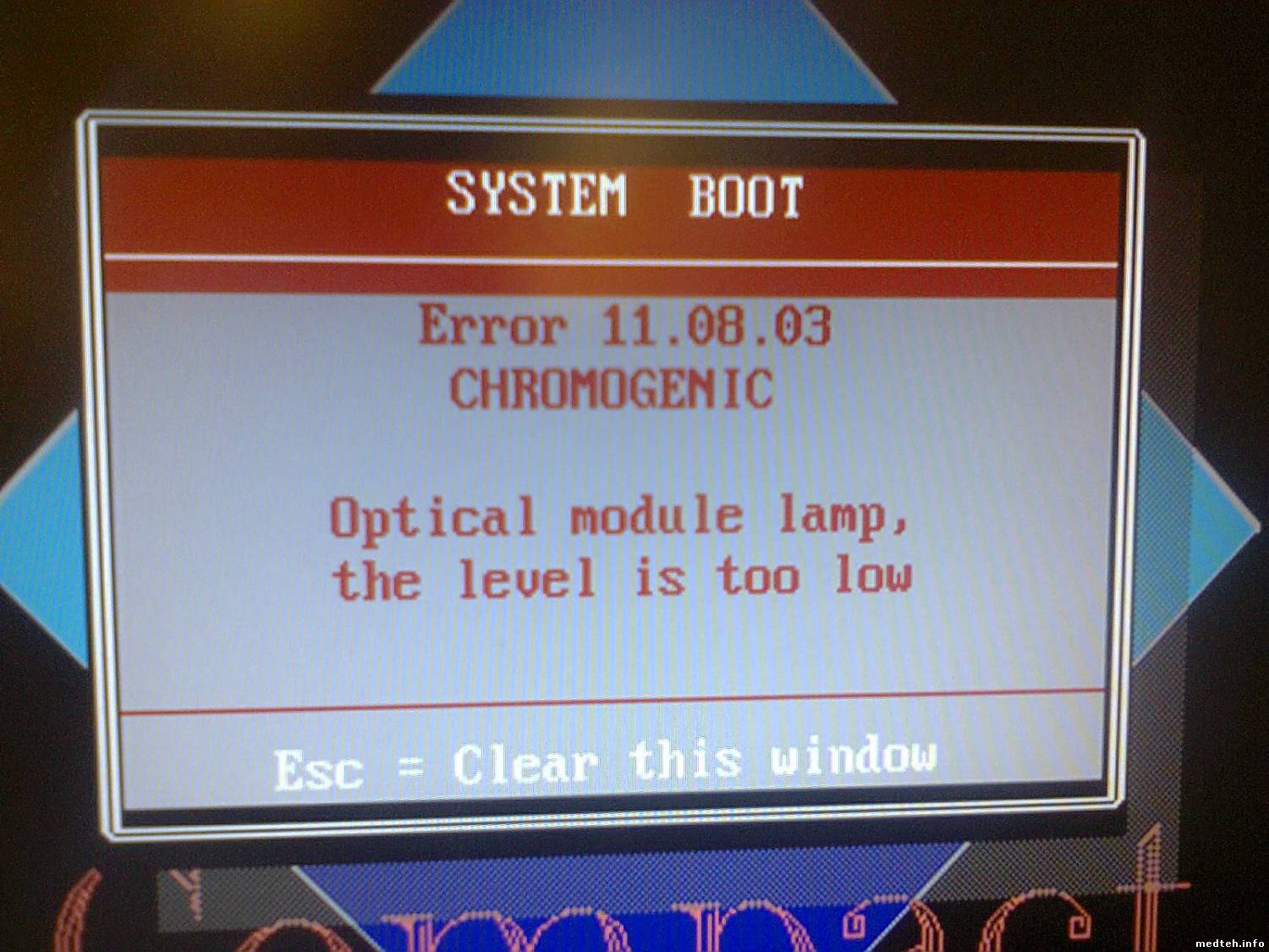

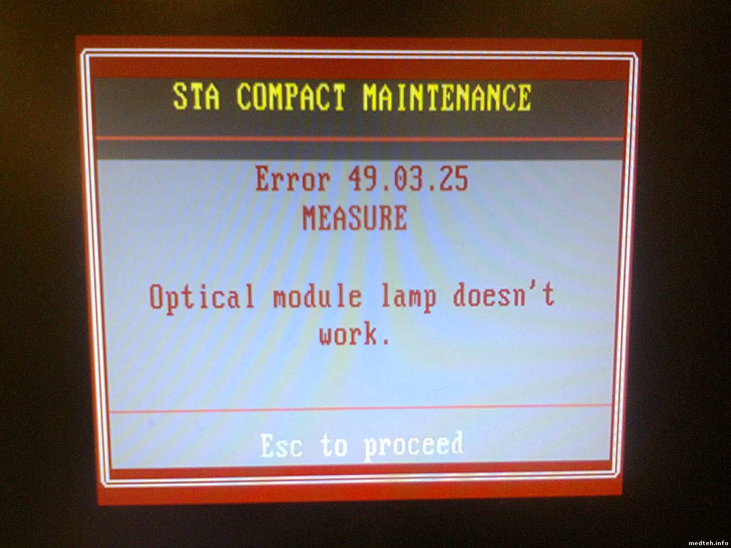

При запуске теста лампы сообщение: "Optical module lamp doesn't work". Лампа новая, рабочая. При инициализации прибора лампа загорается на 1 секунду. Есть у кого-нибудь сервис мануал? Требуется ли юстировка лампы или настройка усиления?

Требуется настройка усиления лампы из сервисного меню.
- Access the "Service Maintenance" menu, "Measurement and Temperature" sub-menu,
- Choose the option "Calibration" then "Photometry",
- Press the F3 key to "Start Calibration",
- Tape 0 to run the calibration of the 4 measurement channels together,
- Place 4 cuvettes filled with 300ml of distilled water, into the 4 measurement cells then confirm with the key.
- After calibration, check the offset values:
0.2 OD < colorimetry offset < 1.5 OD
0.2 OD < immunology offset < 1.5 OD

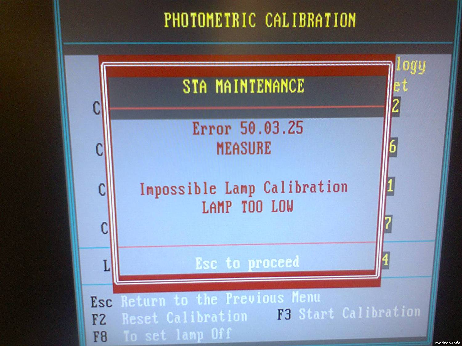

Не получается провести настройку усиления фотометра. Каналы с 1 по 4 настроил, а при калибровке канала 0 пишет Impossible Lamp Calibration. Это может быть из-за не родной лампы? Родная была Philips Brilliantine Pro 35W , а поставили SuperMax MR11 35W.

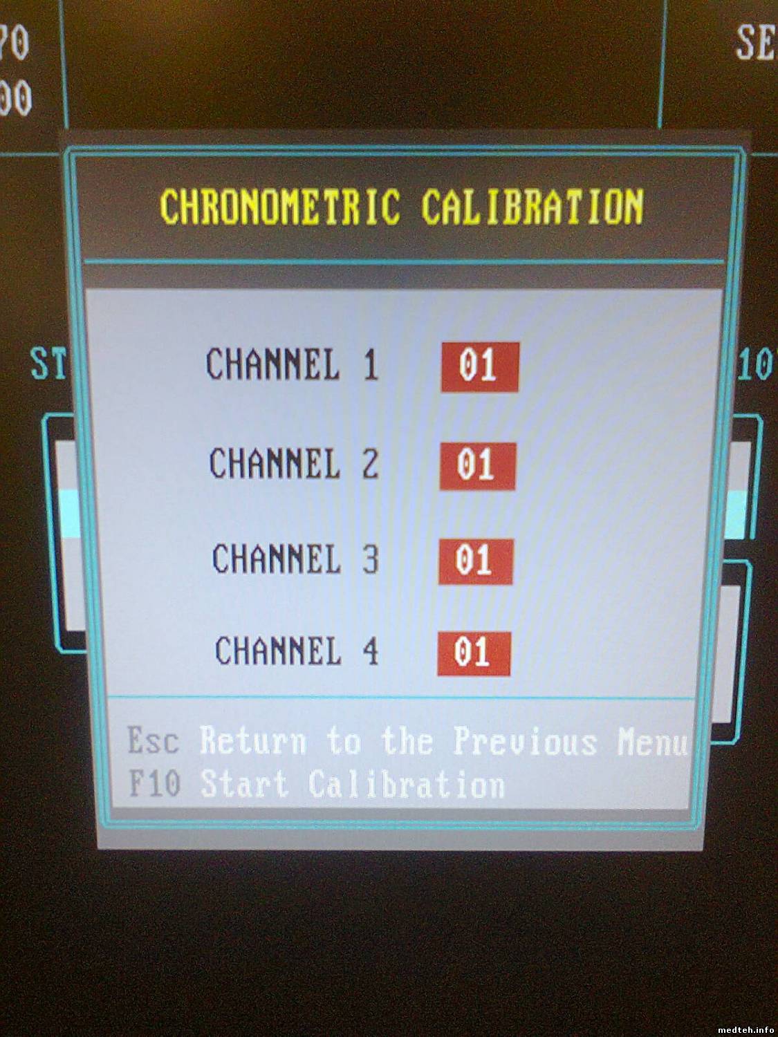

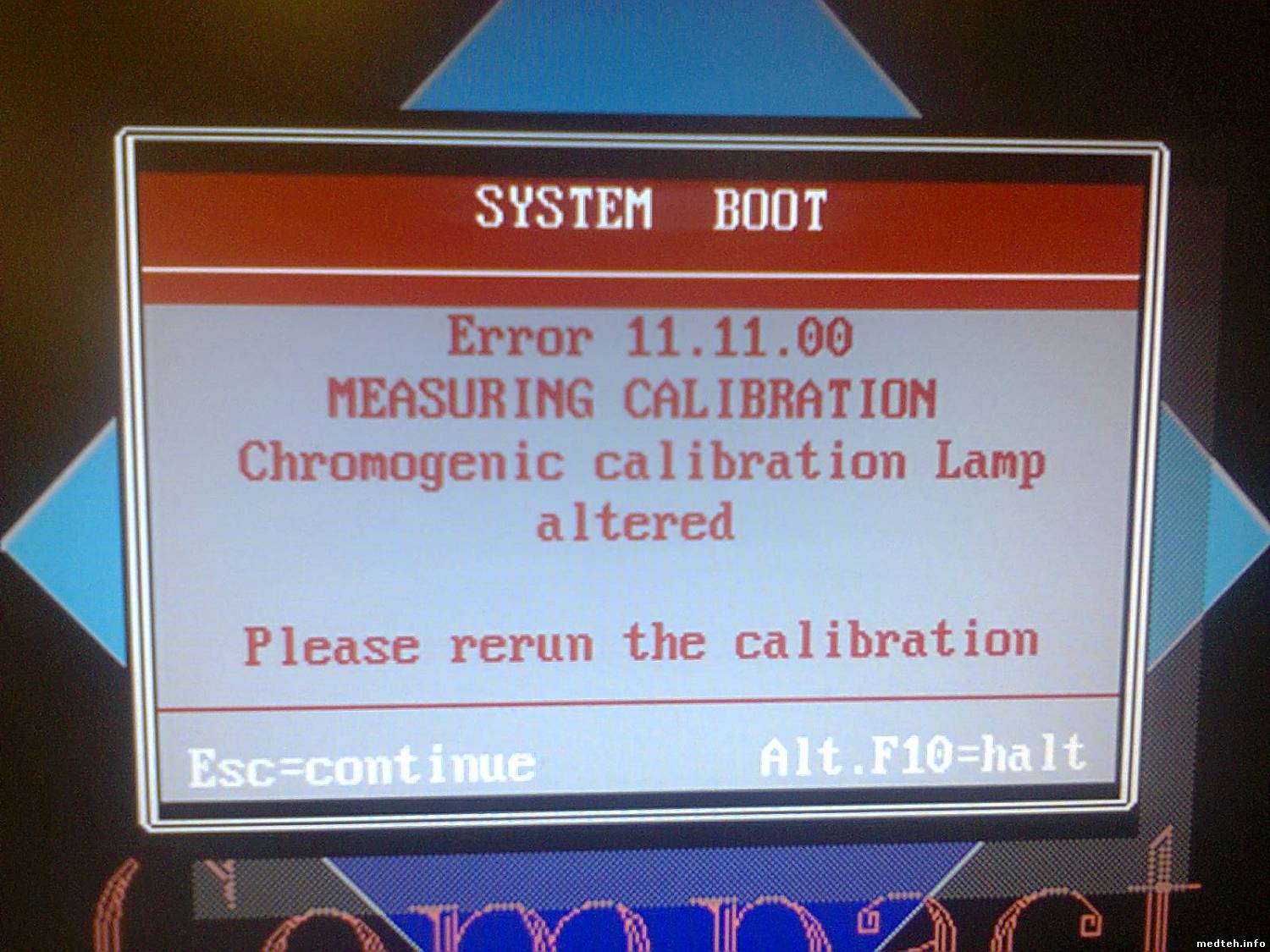

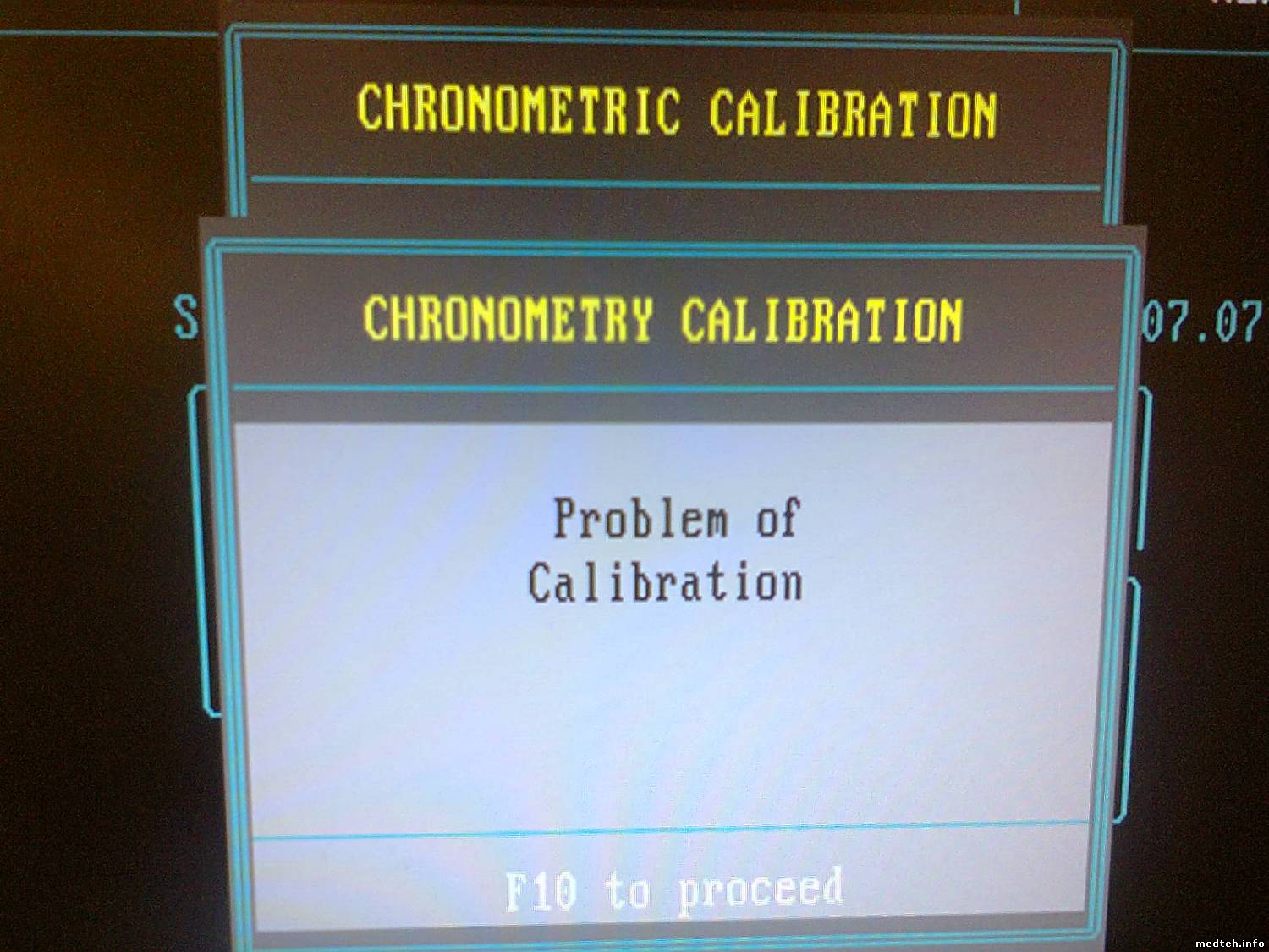

Кроме этого с утра еще выдал ошибку Chronometric Calibration altered. В сервисном меню попытался провести chronometry calibration, пишет problem of calibration

Солярис, вместо нормальной лампы вы поставили дешёвое китайское г....но, чего вы хотите от прибора???

Chronometric Calibration провел. Осталась проблема с фотометром

Все заработало. Почистил оптику. Особенно были грязные световоды

Анализатор выдает ошибку "Optical modul lamp doesn't work". Захожу в сервисное меню - калибровка фотометра - все цифры желтые. Провожу калибровку сразу по всем каналам (channel 0), значения меняются незначительно (offset lamp 14,5)? но также все цифры желтые. Выхожу из сервиса, перезагружаю. Ошибки нет. День работают, не жалуются.
Утром все повторяется. Может что-то не так делаю?
