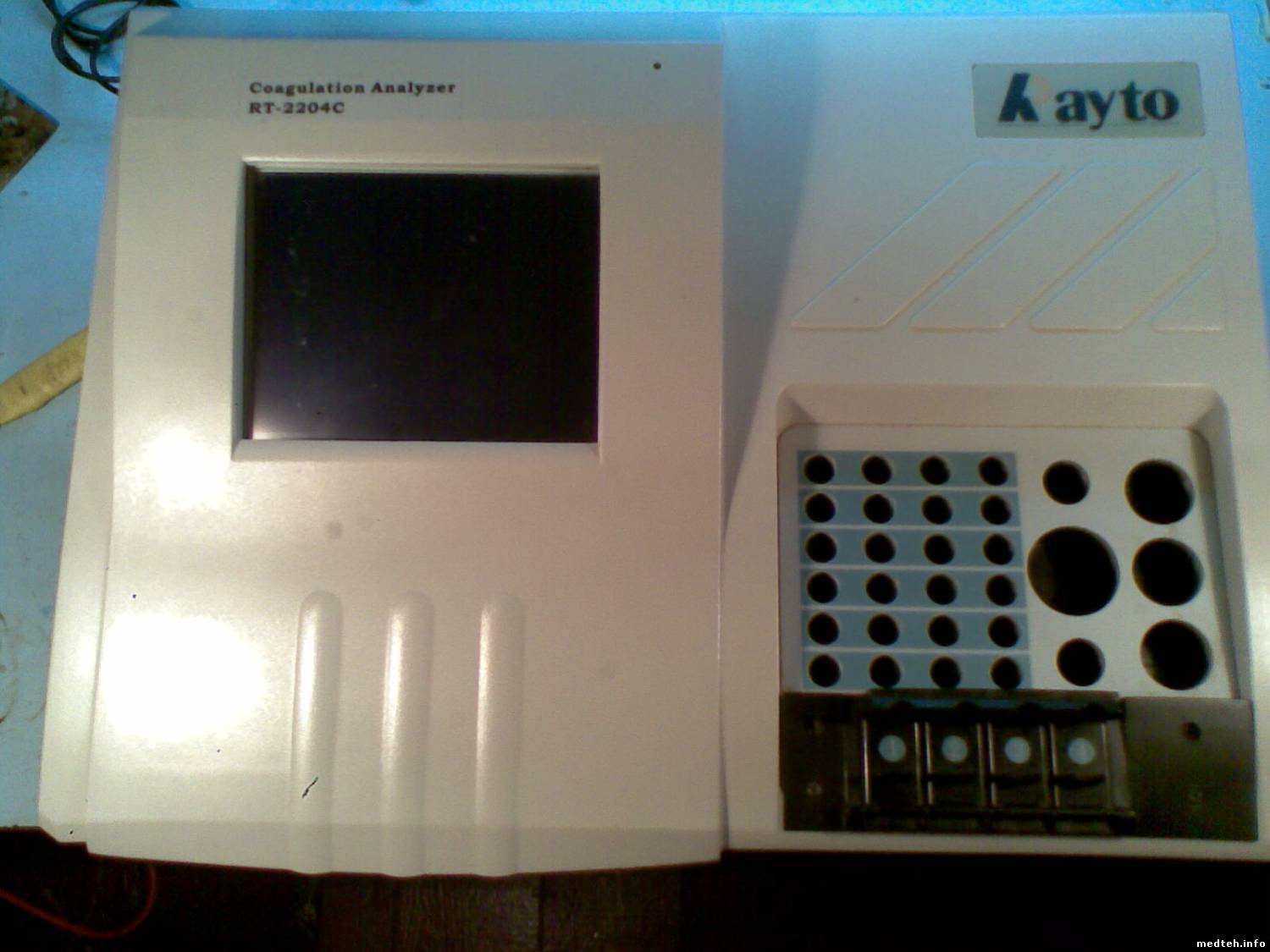

Анализатор - коагулометр RT-2204C - четырёхканальный анализатор для исследования состояния свертывающей системы крови путём измерения времени свертывания крови пациента, китайской фирмы Rayto Life and Analytical Sciences Co., Ltd. (торговый бренд - "Rayto")
Прибор управляется встроенным компьютером с операционной системой Windows CE.

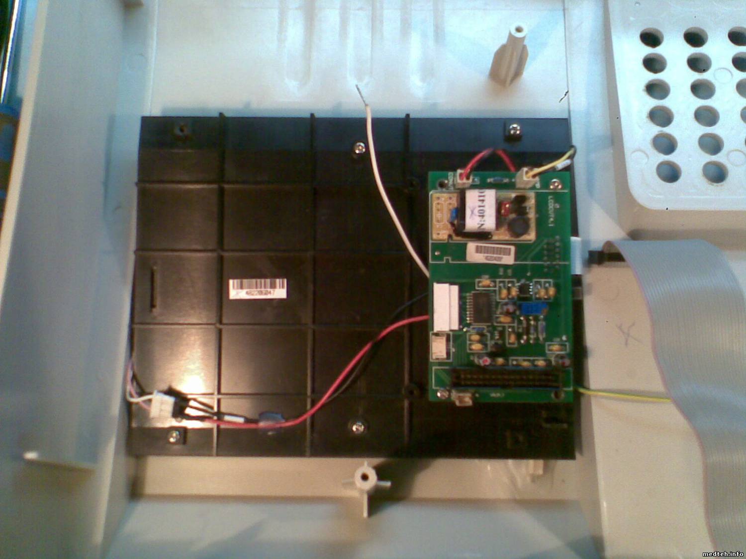

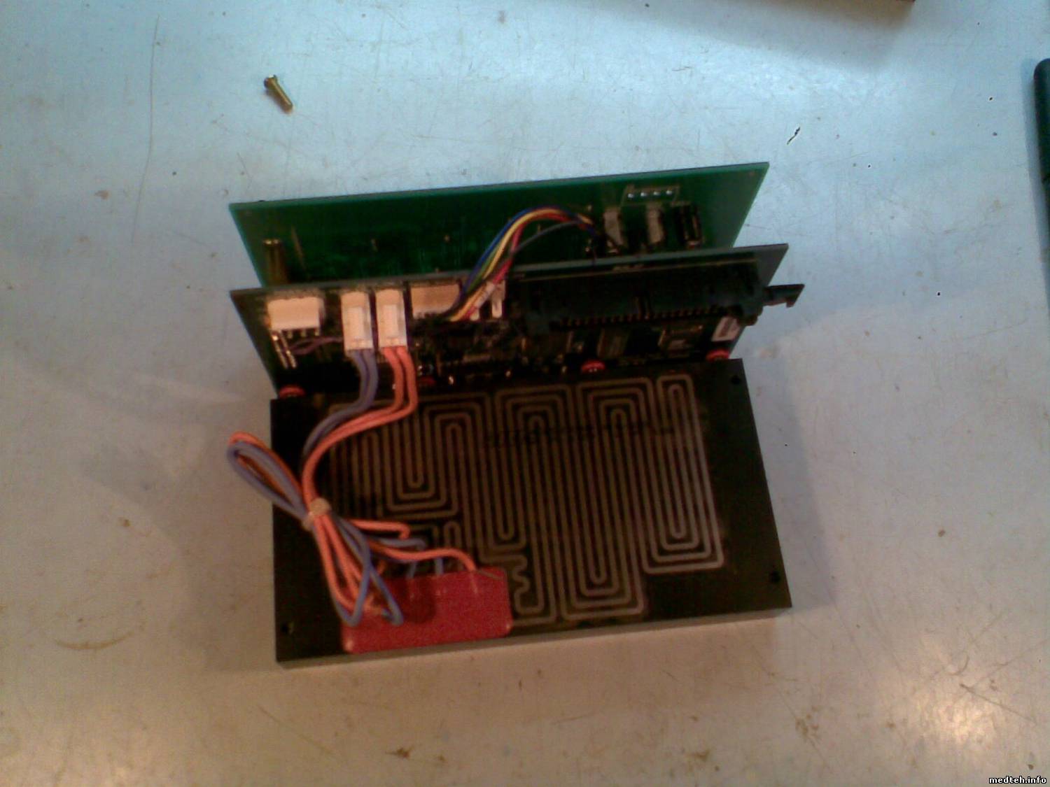

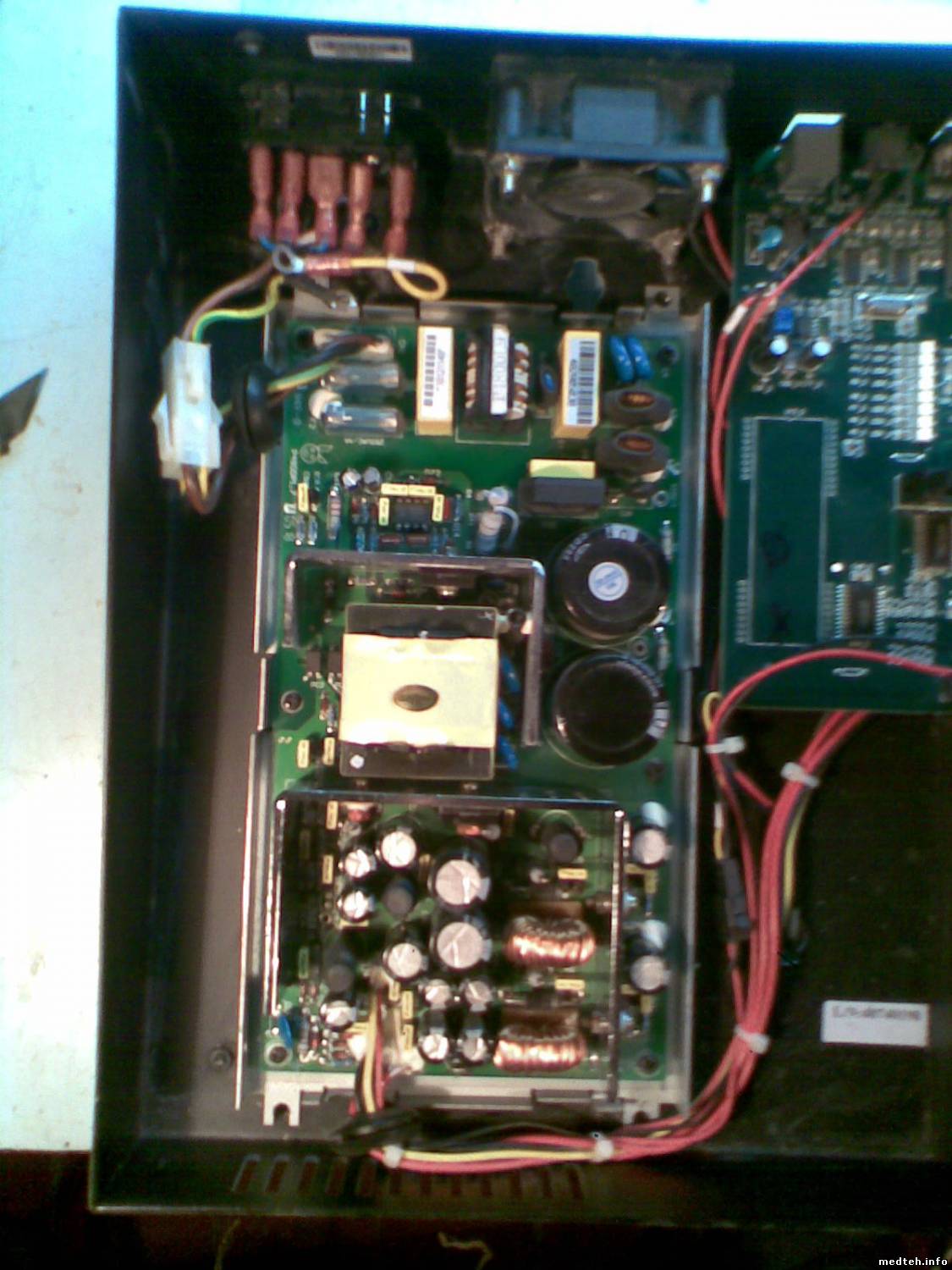

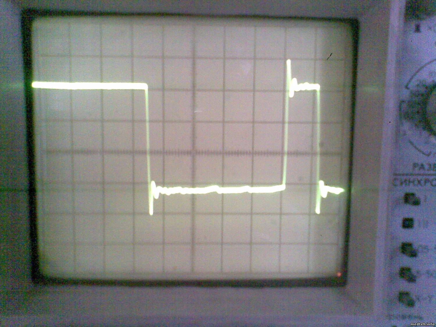

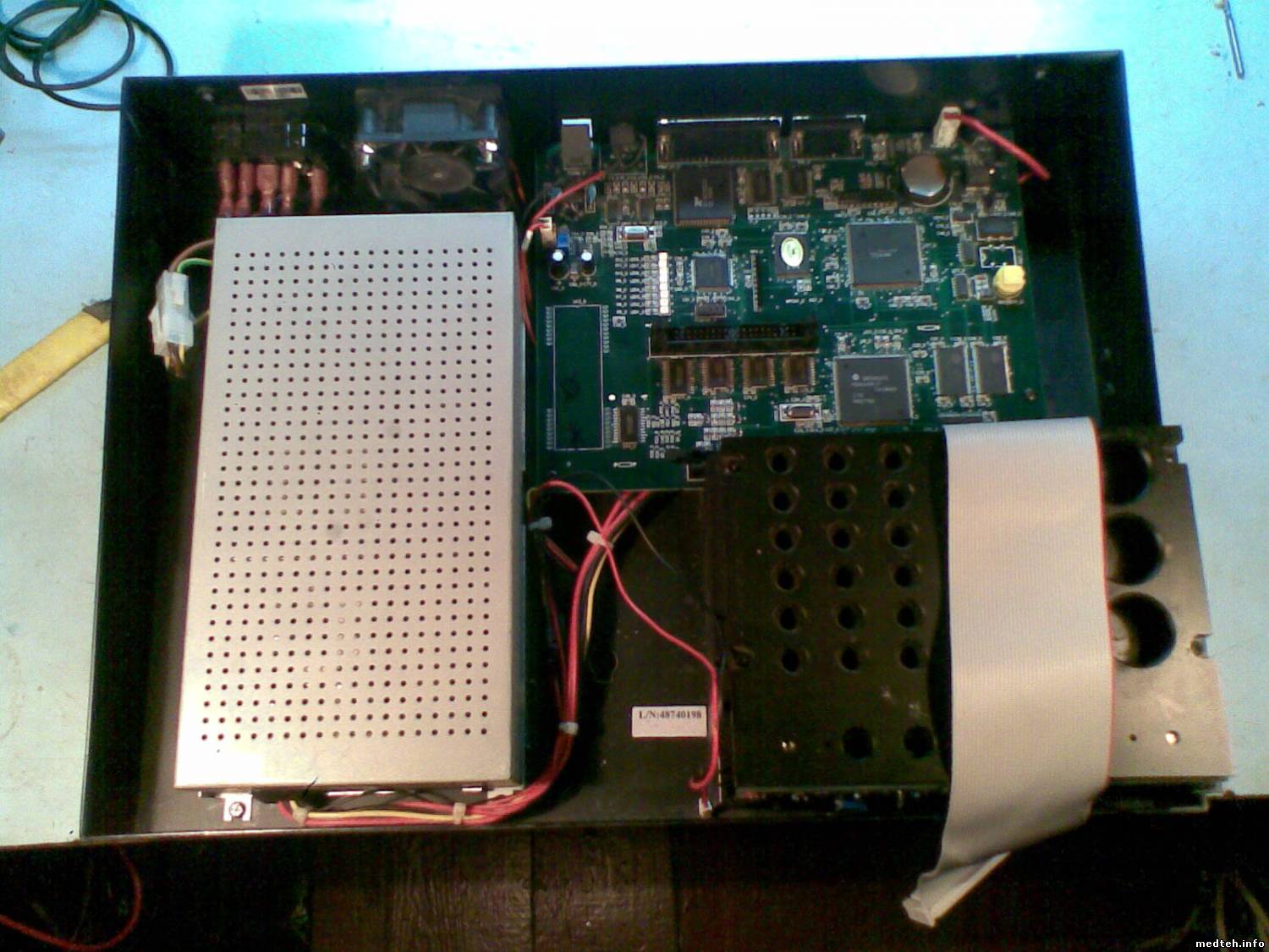

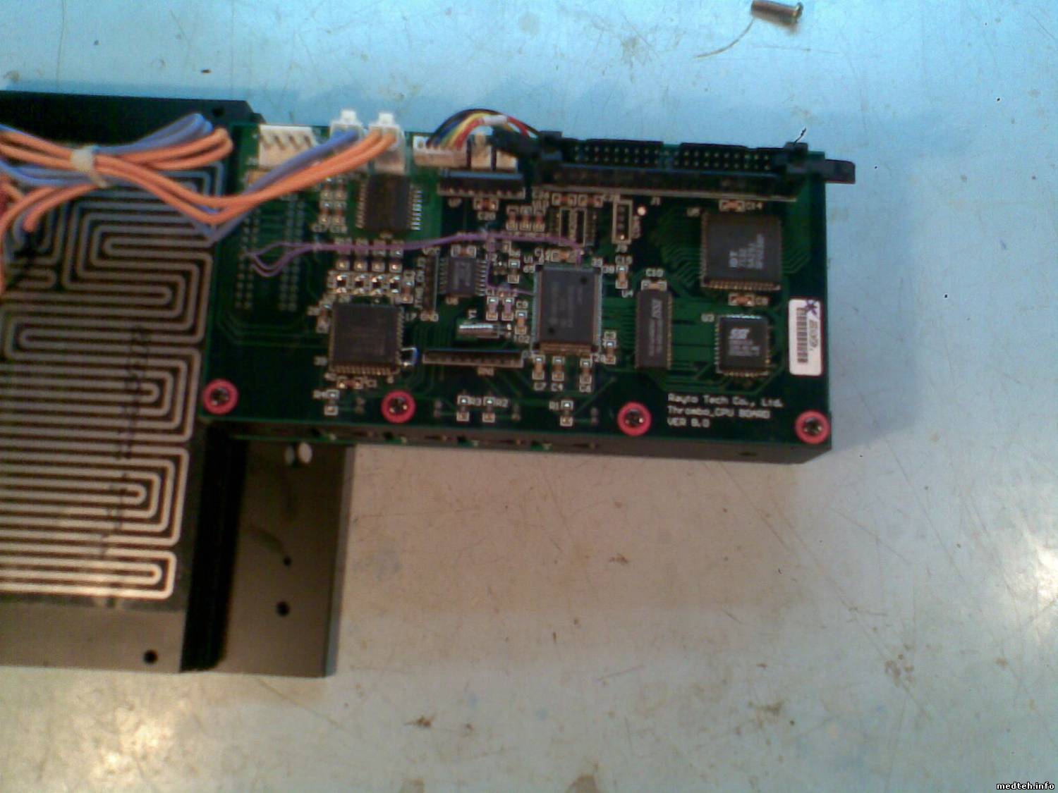

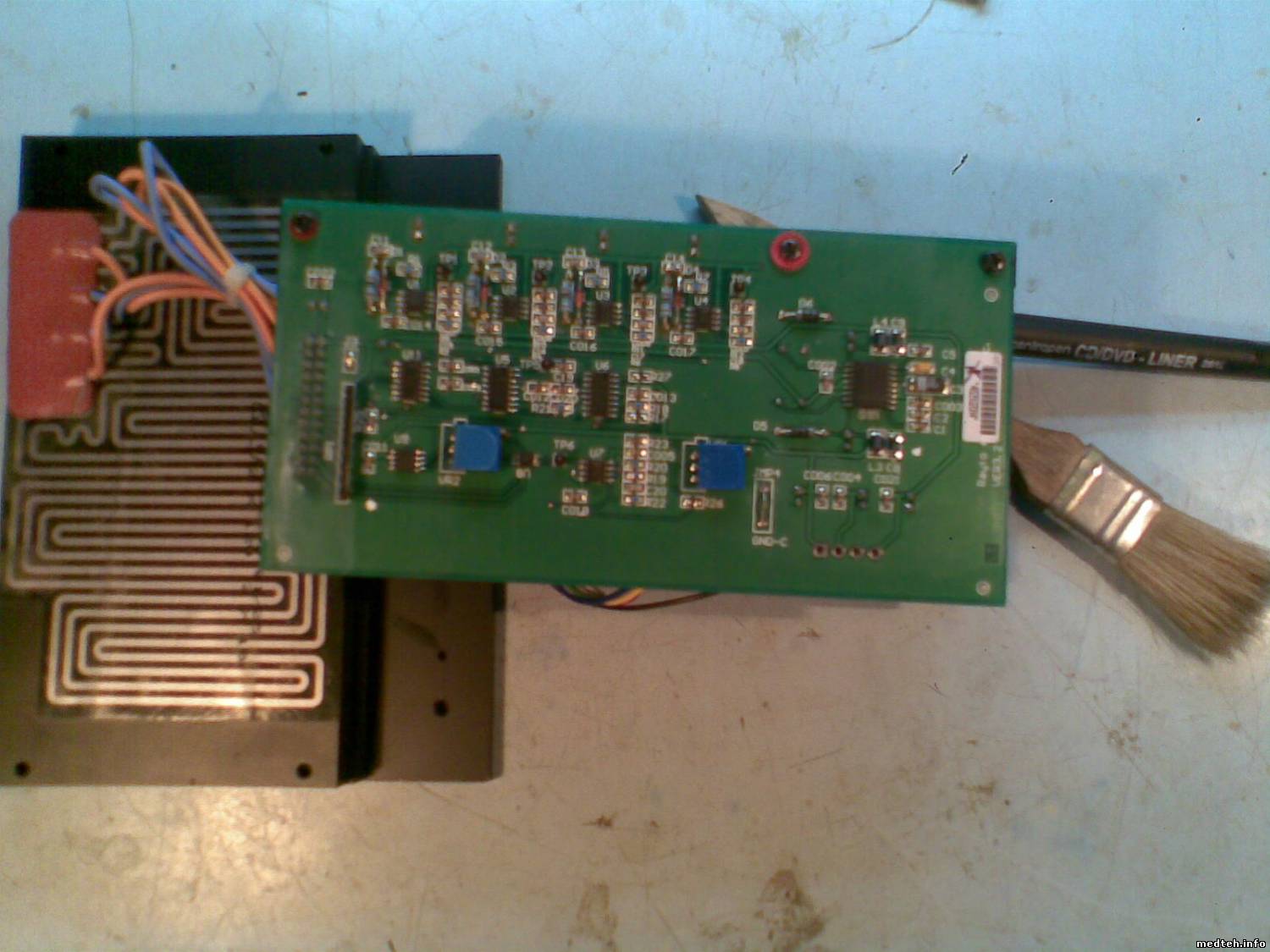

Принесли с диагнозом, не работает индикатор, оказалось, на него ничего не приходит. Источник рабочий, +12 и +5 без шумов
и проседаний. Импульсы на комутаторах странноватой формы, на фотке. Вопрос, стоит с ним возиться? Его поднять реально?
Буду благодарен за любые советы. Фотки потрохов специально для Гарфилда.

Еще фотки, импульсы на последней.

По очереди в течение нескольких лет перестали работать все измерительные ячейки, кроме одной.
Опытным путём было установлено, что проблема в фотоприемнике (установка маленькой платки с фотоприемником с рабочего канала на любой нерабочий канал сразу делает его рабочим)
Они без маркировки, а по одному внешнему виду в интернете ничего накопать не смог((

Аналог фотодатчика найден - Vishey BPW21R. Через неделю-две(как приедет и поставлю) - отпишусь о результатах. Может кому полезно будет.
