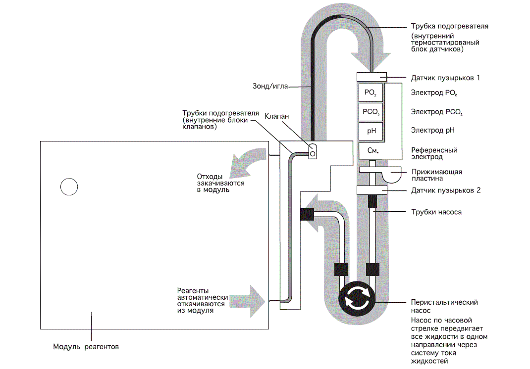

Здравствуйте мастера, поступил данный прибор на ремонт с жалобами на клапана. До последнего момента был в эксплуатации. Разобрал, продул, собрал. Калибровка всех узлов прошла успешно кроме насоса. В трубочке насоса постоянный подсос воздуха из блока электродов. Я заметил, что в блоке электродов два канала: первый - это референсная жидкость, второй - капиляр, который проходит через все электроды и уходит "куда-то вверх". Канал этот сухой, думаю через него и сосёт насос воздух.
В результате этого в трубке или просто воздух или жидкость с пузырями и давления накачать насос не может, вследствие чего калибровка не проходит.
В связи отсутствием медсестры, которая работала на этом аппарате имею вопрос к знающим данный аппарат: как обеспечить заполняемость жидкостью трубки насоса? какую и где дыру заткнуть или куда-что залить, чтоб небыло подсоса?
Спасибо!
Что за каналы? Жидкость идет по одному каналу. Подсасывать может скорее всего из место сопряжения подвижной части - шприц или капилляр с образцом - с выходом поворотного клапана. Два канала я там не помню.

Клапан керамический, приводится в движение шаговым мотором, там проблем и быть не может, если прибор в работе. Вот если долго стоял без должной промывки, то залипнуть может, но всё-равно дури у мотора много, сорвёт. Но не суть.
Была закоксована керамическая втулка клапана, если всё делать нежно - то работы на час.
Попробую ещё раз объяснить, блок электродов - это 3 электрода в стопке, которые устанавливаются на ёмкость с водой. В каждом электроде есть капиляр, все электроды и ёмкость соединяются в сквозной капилярный канал с переходными уплотнительными кольцами. На верхнем электроде Рн сверху есть такое же отверстие, что даёт право предположить, что сверху подаётся кровь. Далее кровь проходит по всем электродам и опускается до ёмкости с водой, где и смывается в отброс.
Делая интенсивную промывку (через меню, "выпуск воздуха") я заметил, что вода Ref понемногу убывает, но при этом капиляры электродов остаются сухими (на просвет видно), значит у воды свой канал сброса и вода не пропускается по электродам для их промывки (отсюда "два канала" потока жидкости - капиляр и вода, которые, собственно, на уровне воды встречаются).
Когда делал калибровку насоса, пробоотборник был в "закрытом" положении, и никакие жидкости или кровь в него не заливались, а также вручную никакие отверстия не затыкались, значит воздух может подсасываться сквозь канал пробоотборника или в месте сочленения. Но одно не даёт покоя, до последнего времени на аппарате работали и ежедневно делали чистку и калибровку и всё было нормально.
Может есть какой-либо секрет, как производить калибровку? или простого нажатия кнопки меню будет достаточно? Медсестра уволилась и подсказать мне некому, а прибор надо сдать в работу. Прошу помощи!
Спасибо

Ситуация развивается. Вытек картридж референсного элетрода. Во время калибровки с него сильно шла жидкость, работы были приостановлены до выяснения причины, а за ночь он весь вытек.
Подскажите, кто знает как работает аппарат, должен-ли референсный подсасывать воздух снизу (или через капиляр или через электрод) в сервисцентре Москвы мне сказали ,что картридж должен быть герметичным и из него ничего не должно капать). Судя по укреплённым стенкам картриджа можно предположить, что он должен выдерживать приличный вакуум при уменьшении уровня жидкости, а значит капиляр также не должен пропускать воздух внутрь. Если бы требовалось выравнивание давления, то сделали бы воздушный фильтр, но там нет такого, а через капиляр он мог насосаться и реагентов. Видимо поэтому индикаторный шарик утанул на дно картриджа.
Второй вопрос по клапанам. Вопрос к тем, кто разбирал сам клапан. Там керамика, на шестерне поворотный шток с отверстиями, которые при повороте штока соединяются с ответными отверстиями цилиндрического распределителя. Беда в том, что ход шестерни сверху ограничен самим цилиндром распределителя, а снизу шестерня подпирается керамическим шариком, который в свою очередь опирается на резиновый пятак. Шарик, я заметил, стал овальным, а резинка достаточно сильно промялась. Прибор пишет "ошибка насоса", потому что не может через клапан протянуть реагент. У меня одна мысль: шестерня опустилась вниз и отверстия не совпадают по высоте, поэтому даже при правильном позиционировании угла клапана, отверстия всё равно будут заблокированы неверной установкой штока по высоте. Мысль ещё не проверил на приборе, там работает другой мастер и пытается настроить клапана )))
По клапанам ещё вопрос, у кого-нибудь случалось, что оптический датчик сдыхал? прибор через раз проходит калибровку (кроме оптики больше реагировать там не на что) на шестерне шторки крестом, которые проходят сквозь оптику и сигнализируют о верном позиционировании клапана.
Прибор наверное спишут, но задача ремонта не даёт покоя. Помоему выгоднее заменить блок клапанов и референсный, чем покупать новый прибор. Другой мастер переводит стрелки на древность аппарата и партачки в электронике (другие мысли в голове уже у него закончились)
Итак господа, что можете присоветовать? Оба мануала у меня есть, всё изучил, но там таких подробностей нет, выход один - всё постигать на практике.
Индикаторный шарик указывает на пригодность электрода к измерениям - должна поддерживаться определенная концентрация KCl, для этого сделан перенасыщенный раствор, в котором шарик плавает. Вывод: электрод непригоден для работы. В зависимости от конструкции, либо замена, либо заправка раствором и добавка KCl для поддержания стабильной концентрации. Жидкость из него никуда не уходит при нормальной работе. Тракт прохождения растворов и образцов один, не меняется и не раздваивается.
По клапану: на нескольких приборах менял клапан. У меня отремонтировать не получилось. Проблемы с износом деталей, которые надо менять, а где брать? А без замены это ерунда, совсем не надолго.
До замены клапана надо посмотреть, сколько времени простояли электроды, проверить шприцом по воде проходимость всего тракта и обязательно надо проверить состояние так называемого нижнего датчика пузырей ( стоит под референсным электродом ), чтобы он был без следов подтекания жидкости и тем более не сгоревший.
Схема гидравлики есть в мануалах.

Здравствуйте, я бы хотел узнать у кого была ошибка BD1 годен, а BD2 не годен кто может мне подсказать что за ошибка
usefulДата: Среда, 11.Июн.2014, 16:53 | Сообщение # 27
У вас сообщений: 59
Думаю с одним из датчиков пузырьков какая-то печаль. Либо через него нет тока жидкости, либо сам датчик накрылся. Смотри схему.

датчик пузырьков представляет из себя оптопару. Жидкость протекая по светлой пластиковой трубке перекрывает оптопару тем самым прибор понимает что в данный момент проходит жидкость. Датчика пузырьков две штуки. Оба они расположены в блоке с электродами ввиде черных таких плоских квадратных коробочек. Ругается он у тебя на нижнюю коробочку - посмотри не треснула ли пластиковая трубочка на которую ты надеваеш шланчиг от насоса. Еще бывает что персонал загоняет кровяку, попадает сгусток и застревает в трубке где датчик пузырьков. В общем попробуй разобрать почистить может чего и выйдет ну или только замена

Добрый день, во время калибровки и теста датчиков пузырьков (ДП1 и ДП2) выскакивает ошибка - не годен ДП2. Он как раз находится после электродов, перед насосом. При диагностике и по воздуху, и по жидкости показывает нули. По инструкции меняется полностью блок/модуль датчиков (2423685), можно ли восстановить ДП2? В чем отличие ДП1 и ДП2? Что может влиять на работу ДП2? Спасибо

Ув. optimizer, второй датчик - оптический. Его можно разобрать, очистить и собрать и попробуват, Часто из за жидкости датчик не работает как надо, и его, к сожаление можно только поменять..., а и есть и настройка и него триммером, но из Медики - рекомендация не трогать. Так что мое мнение - поробуйте очистить датчик, а если не успех - надо поменят. С уважением.

Добрый день, разобрал датчик, оба светодиода были покрыты кристаллами, а собственно проточная кювета, через которую проходит жидкость, была с трещиной. Плюс к этому контакты самого датчика были залиты. В общем под замену. Прибор не выключался круглые сутки. От нагревателя модуля датчиков в некоторых местах краска вспучилась.

Ув. optimizer, как Вам ув. black_fury написал - то правда. Иногда это /пто датчик говорю/, получается когда замен tubbing сделан, и как то тогда pH електрод - дает 0.00 slope. A про нагреватель как Вы говорите, то трубки /valve module/ внутри делают проблемы, думаю из за разстворы. С уважением.

Лучше поменять модуль целиком вместе с датчиками. Вспучивающаяся краска от нагревателя начинает облазить, шить на корпус - потом не калибруется РН..
