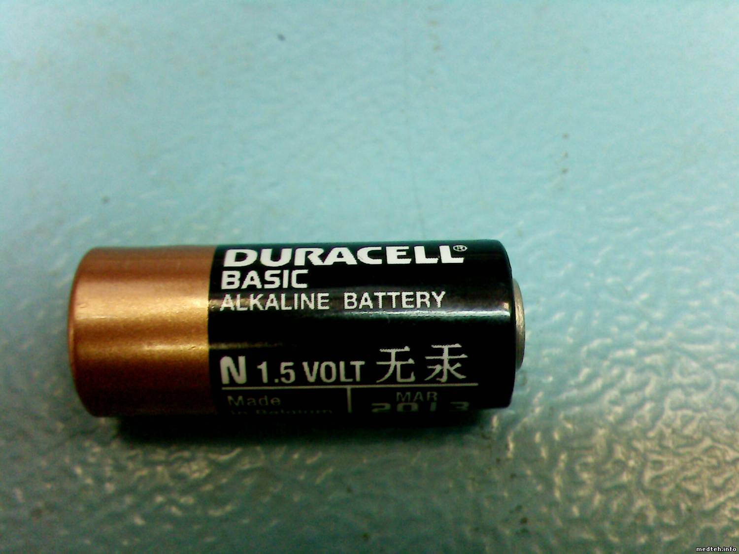

а кто скажет какой тип батареек у минигема???
vvpДата: Вторник, 07.Фев.2012, 15:27 | Сообщение # 7
У вас сообщений: 405
Обычная алкалиновая батарейка 1,5В, типоразмер N (LR1).
scratch2010Дата: Вторник, 07.Фев.2012, 16:00 | Сообщение # 8
У вас сообщений: 566
волгоград
3 шт?
seatovodДата: Вторник, 07.Фев.2012, 18:18 | Сообщение # 9
У вас сообщений: 625
Quote (scratch2010)
3 шт?
yes
