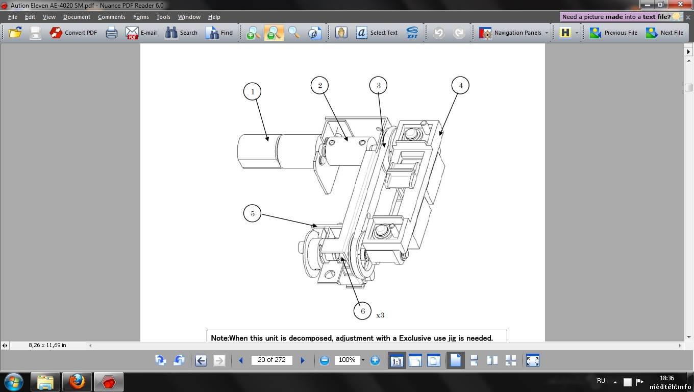

смотри саму каретку на которой крепится столик, она на двух роликах(смотри рисунок, грубо говоря позиции 3 и 6, по схеме цифры означают другое, это для ориентира), на роликах закреплены оси, которые в свою очередь двигают каретку 4, из-за износа пластика получается перекос, и из-за этого клинит, свой первый с подобной проблемой перебрал больше года назад, нареканий нет.

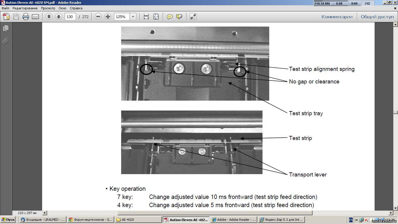

nvsh, Посмотри как работают эти пружины в положении когда каретку заклинивает.
Serg74Дата: Вторник, 12.Июл.2011, 14:25 | Сообщение # 6
У вас сообщений: 1101
Инженер лаборатория ИВЛ
nvsh,
когда собираешь, надо установить так, что бы не подклинивало при движении. По крайней мере в моем случае нарушилась центровка, и каретка при перемещении клинила, т.к. нарушалась синхронность движения осей каретки. А под отсекающей ты имеешь в виду пластинку по центру в районе перемещения головки(смотри рисунок)?

Там на пружинящих пластинах более толстые металлические части закреплены точечной сваркой, проверь не отходит ли. Если что -супер клей рулит

Quote (Касатик)
ну да и такое было средняя часть проваливалась ниже и застревала мешая двигаться столику, просверлил маленькие дырочки и заклепал - все ништяк
