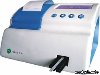

На анализаторе мочи Uritek tc-101 периодически выходит ошибка в переводе на русский "проблема 1". Сервис мануала нет и не было. Что с ним, сами пока не разобрались.
