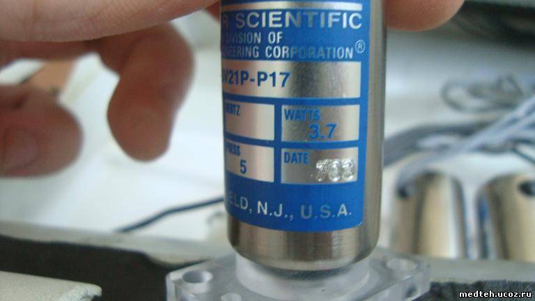

Такая проблема: неисправен трехканальный клапан (divertor) Bayer RapidLab 865,по-видимому, в него жидкость попала, якорь заржавел, он неразборный, вернее разобрать то его можно, а вот собрать потом врядли получится (клапан Valcor SV21P-P17). Представители (Астра,МедСервис) обещают поставку из-за рубежа в течение 2х месяцев, больница столько ждать не может. Может, кто-нибудь подскажет, где можно побыстрее достать или как старый реанимировать.

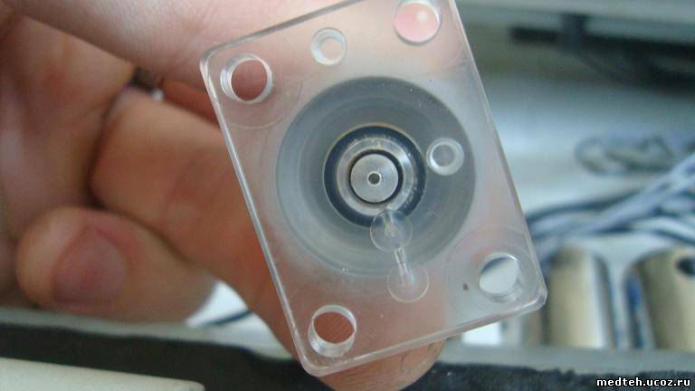

IngvarrДата: Среда, 15.Июл.2009, 17:48 | Сообщение # 8
У вас сообщений: 64
вот как он выглядит

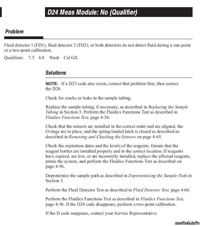

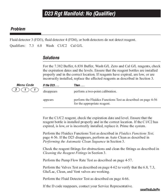

Добрый вечер уважаемые коллеги. Я начинающий мед.техник из узбекистана. Приобрели по гранту rapidlab bayern 865. Проблема при запуске выдает ошибку D23, D24. Как их испавить, какие советы дадите для запуска данного оборудования. Комплектация как я понял-полная. Если написал не в ту тему, прощу строго несудите.
AlexiumДата: Суббота, 20.Окт.2012, 13:43 | Сообщение # 23
4142, - http://www.medteh.info/load/92-1-0-1832 - читайте, думайте. Смотрите почему не поступают реагенты. Ошибки указывает на то что в прибор они не поступают. Ну или попрыгайте вокруг прибора с бубном - вдруг поможет.

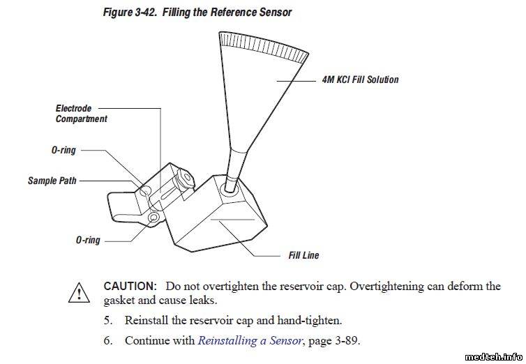

спасибо за ответ. Еще хотел спросить, закончлись растворы в детокторах. Каким раствором можно заполнять ref сенсор?
AlexiumДата: Пятница, 26.Окт.2012, 09:18 | Сообщение # 26
Quote (4142)
РАСТВОРОМ УКАЗАННЫМ В ИНСТРУКЦИИ ПО ЭКСПЛУАТАЦИИ. ЧИТАЙТЕ!!!!! ireful
