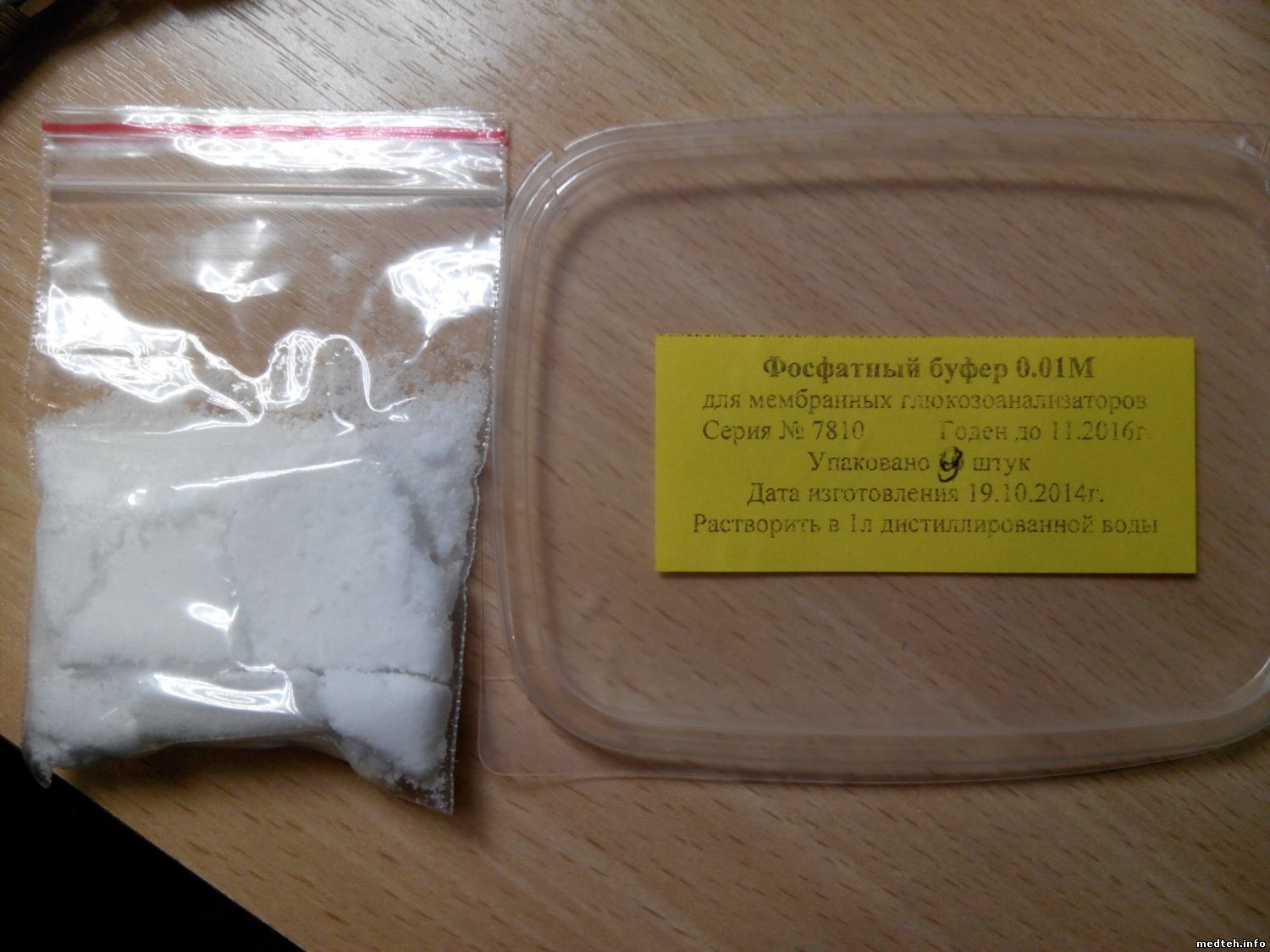

informatorДата: Пятница, 18.Мар.2016, 16:22 | Сообщение # 29
Выборг
На фото - дерьмовый реагент - буфер diablo . Реагенты такого плана вообще-то предназначались для старых Эксанов 80-х годов. Я такие встречал, они как "ЯД" для датчика Энзискан, вот поэтому у вас все сегменты и горят. Ток калибровки также маленький, должно быть 1500 (макс) до 400 (мин). AgPt электроника еще как-то "выжимает" ( оно хорошее , д.б. около 600 мв +_ 3 мв.) , а АЦП вообще никуда. АЦП должно быть порядка 1500 и менее. Тогда все будет "пучком" good и калиброваться и измерять кровь ( сыворотку). Резюме, как для начала - менять порошочек на фирменный...
По поводу внешнего ( серебряного) кольца - оно не должно блестеть ( должно быть черно-графитового цвета), блестит только платиновый электрод - пятачок. Поменяйте мерзкий порошок на нормальный, поставьте датчик с колечком от мембраны ( мембрана подтормаживает немного) на 1- 2 сутки. Если АЦП упадет до 1500-2000, будет праздник. Если нет - датчик - в мусор. Я конечно не авторитетный советчик, но если все будут лить в прибор всякую гадость, то оно конечно также и будет работать. Сомнительная экономия. Корочее, реагенты - только Лабовей. Их буфер даже в биосене работает.
p.s. Очищающая жидкость продлевает ресурс датчика, ячейки и мембраны. Она содержит ПАВ, которые убирают из камеры-ячейки, датчика и мембраны липиды, белок, кровь , минералы. Жидкость стоит копеек, а результ - отличный, пользоваться просто. Мембрану можно менять и без перчаток.. , только гепатит и спид можно подхватить biggrin
