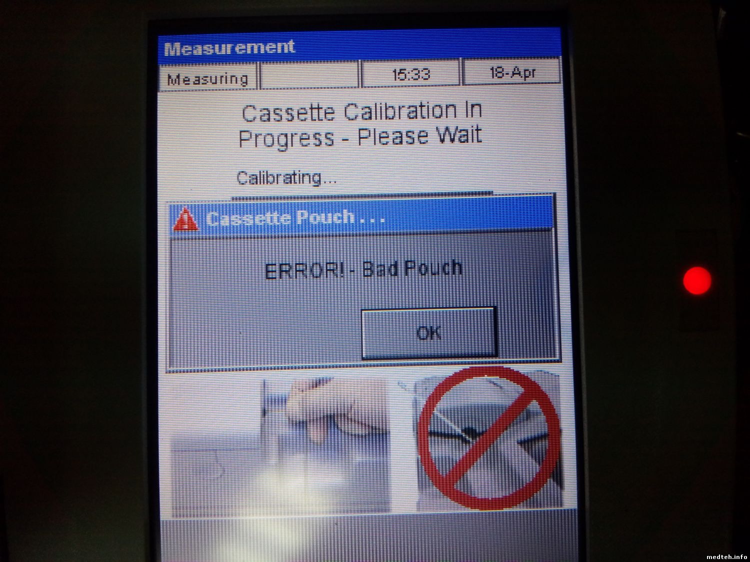

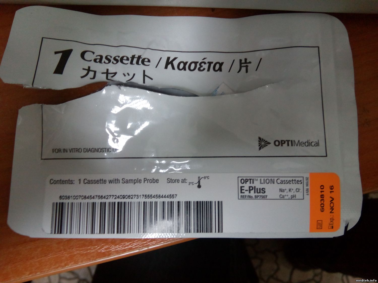

Проблема: Пришли новые кассеты. Считываются, но во время калибровки (примерно 40%) выскакивает такая ошибка. Пришла также кассета src 2 - они работает нормально, тест проходит.
slavvyДата: Четверг, 21.Апр.2016, 15:04 | Сообщение # 8
У вас сообщений: 42
Кинешма
Попробуйте позвонить в сервисную поддержку Интермедики. Либо написать e-mail (service@intermedica.ru) и прислать им свой номер телефона, они перезвонят. Люди там общительные, выслушают вас, подскажут как быть.
