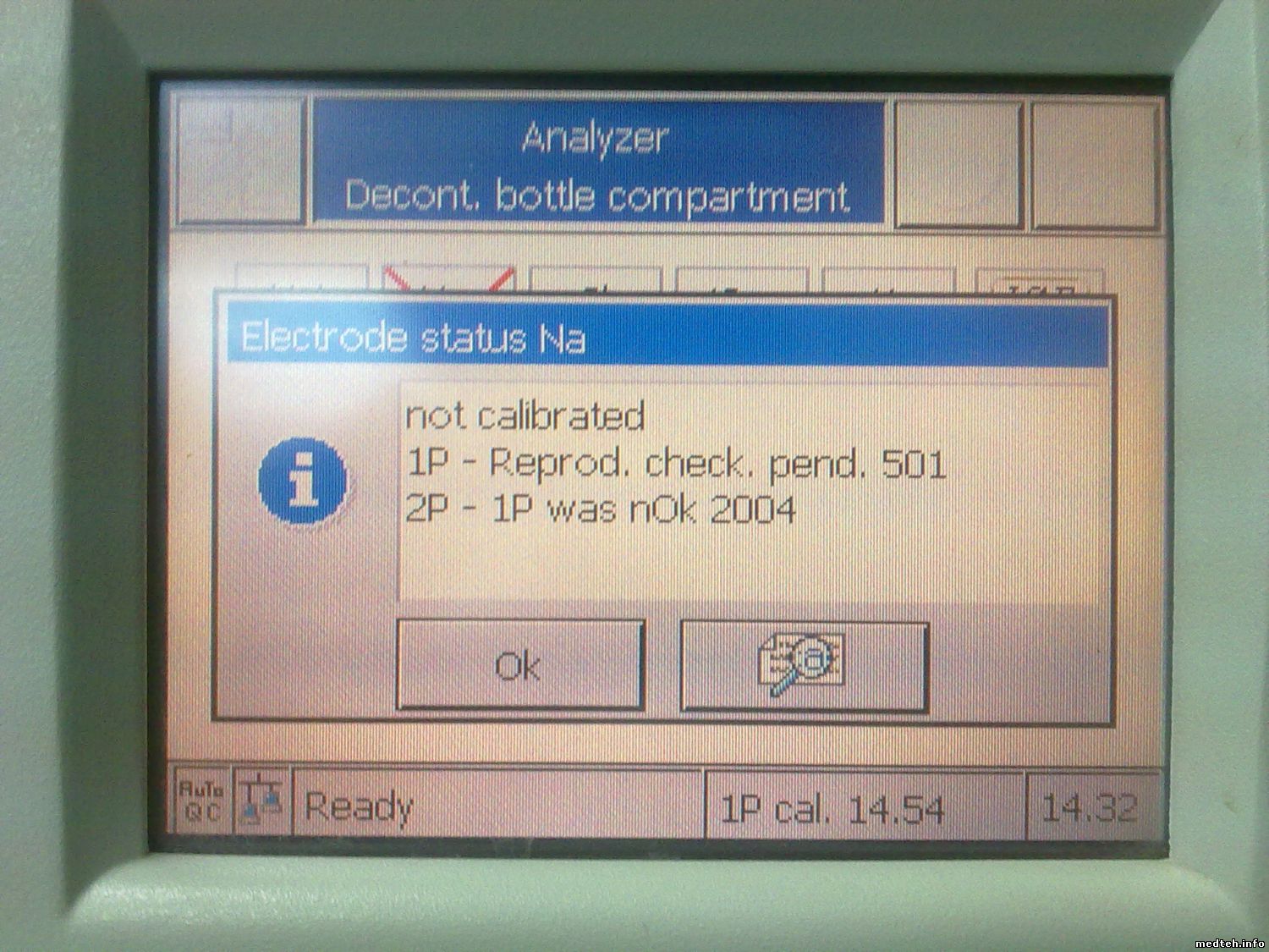

Arm_HSMДата: Вторник, 20.Май.2014, 17:00 | Сообщение # 51
У вас сообщений: 67
Соединенные Штаты
LA
Цитата Romuald ()
Нашел хлорный электрод забитый,промыл,проблема ушла,появилась новая:
decont bottle compartment
replace pp tubing...
промывал систему теплой водой-не помогает,подскажите пожалуйста что за трубка PP,где искать?спасибо!
Эта ошибка может быть по-нескольким причинам. Как вижу Вы уже поработали над ними. но главное проверить есть ли жидкость в системе. Их можно проверить в меню - System>Tools>Flouid actions>Liquids. Там Вы можете отдельно каждую жидкость проверить. Ещё, если аппарат стоял долго, то нужно очистить электроды MCon. Их два, они находятся в МС (Measuring Chamber), где все электроды. Кроме всего сказанного - трубки, игла, металлические трубки и т.д. Сделайте все вышеперечисленное и отпишитесь. Я как раз сейчас такой аппарат ремонтирую - помогу.

RomualdДата: Вторник, 20.Май.2014, 17:27 | Сообщение # 53
У вас сообщений: 443
ремонт медоборудования
Липецк
в папке ...floid actions нет строчки liquids
Arm_HSMДата: Вторник, 20.Май.2014, 17:31 | Сообщение # 54
У вас сообщений: 67
Соединенные Штаты
LA
Auto preparation routines.
Arm_HSMДата: Вторник, 20.Май.2014, 17:32 | Сообщение # 55
У вас сообщений: 67
Соединенные Штаты
LA
Посмотрите на фото
Сообщение отредактировал Arm_HSM - Вторник, 20.Май.2014, 17:50
Arm_HSMДата: Вторник, 20.Май.2014, 17:33 | Сообщение # 56
У вас сообщений: 67
Соединенные Штаты
LA
Если с жидкостями все нормально, делаете следующее - System>Wash&Clean>Automatic routines.
Сообщение отредактировал Arm_HSM - Вторник, 20.Май.2014, 17:56

Цитата Arm_HSM ()
появяться электроды с крестиками
натрий перечеркнут...
Arm_HSMДата: Среда, 21.Май.2014, 14:37 | Сообщение # 60
У вас сообщений: 67
Соединенные Штаты
LA
нажми на него - какая ошибка,

Цитата Romuald ()
Romuald
у Вас только этот электрод зачеркнут или ещё есть?
Если только этот - то делаете - Calibration for ready (System>Calibrations>Calibration for ready). Если не помогло, то меняете электрод и проверяете появилась ли ошибка снова или нет?
Если на нескольких электродах такая ошибка, то - все как описано вверху. Ошибка 501 один закрывает какую-то другую ошибку, нужно увидеть какая в реальности неисправность.
RomualdДата: Среда, 21.Май.2014, 14:54 | Сообщение # 63
Липецк
Arm_HSM, только натрий,спасибо!
