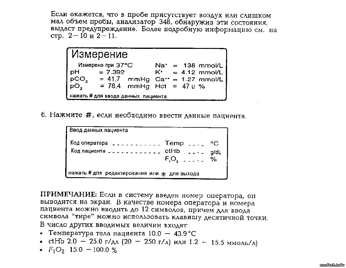

RickДата: Пятница, 14.Авг.2015, 16:00 | Сообщение # 93
У вас сообщений: 47
Arm_HSM, Добрый день. У меня вопрос не по Cobas121, а по RapidLab 348. Эти приборы очень похожие функции имеют. Проблема в том,что RapidLab 348 выдает повышенные значения CtHb-рассчетная концентрация гемоглобина (сравнивали на двух подобных). Не встречалась ли Вам подобная проблема на Codas и какая методика нахождения нужного коэффициента для расчета CtHb. Т.е врачи просят в RapidLab 348 выставить коэффициент, что-бы прибор выдавал результаты близкие с результатами других двух приборов.Где и как выставить, это отдельный вопрос. решаемый, а вот, какой коифециент- задачя в этом.Буду благодарен. если подскажите какое либо решение.Спасибо заранее.
AlexiumДата: Пятница, 14.Авг.2015, 16:56 | Сообщение # 94
Rick, соревнование по тупизму на другом форуме, читайте пользовательскую, эти данные вводятся оператором.
