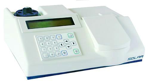

Фотометр Solar PA 2600
YufitДата: Вторник, 30.Авг.2011, 16:30 | Сообщение # 1
Инженер по ремонту медоборудования
Харьков
Фотометр 6-канальный. Результаты измерений во всех программах при условии одинаковых проб (холостые, пустые кюветы, вода) на разных каналах различны. Интересен факт, что результаты кратны друг другу на 2, 4 т.д. Так же отдельные результаты могут отличаются знаком или быть нулевыми.
Проверил оптический тракт и оба канала ОУ - на этом этапе все как надо. Думаю ошибка в ПО, но не знаю как исправить. Возможности перепрошить прибор нету.

РЕШЕНО. Оказалось на барабане для кювет была сдвинута наклейка с номером пробы и прибор калибровался неправильно.

Такой же прибор, только врет в большую сторону по опт. плотности, и на фильтре С5 еще и занижает почему-то.

виноват был стаб опоры какого-то там ОУ. В корпусе ТО-92
