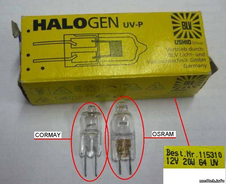

1.Умерла лампа. Не успел я переписать данные с лампы как местный инженер в отделении куда то её утащил и вероятно где то потерял.
Однако в этой http://www.medteh.info/forum/32-3850-1 теме я в последнем посте смог узнать какая лампа нужна. Немного погуглив я так и не смог идентицифировать лампу что в желтой коробке продается ( http://www.medteh.info/_fr/38/6882139.jpg фото).

Цитата (swin)
Завтра пойду куплю лампу и проверю
osram 64258, gilway ilt7404 или кгм 12-20-2 (чуть больше по габаритам, но тоже впихуемо, проверял)
китайские лампы с рынка будут сгорать каждую неделю и не выдадут необходимой интенсивности света на 340нм

Цитата (swin)
Цитата, swin "Ссылку на фото из соседней темы" что-то не вижу. Вот. Цитата1.Умерла лампа. Не успел я переписать данные с лампы как местный инженер в отделении куда то её утащил и вероятно где то потерял. Однако в этой http://www.medteh.info/forum/32-3850-1 теме я в последнем посте смог узнать какая лампа нужна. Немного погуглив я так и не смог идентицифировать лампу что в желтой коробке продается ( http://www.medteh.info/_fr/38/6882139.jpg фото). Сейчас с трубками вопрос решу и все будет тип топ.Тут на форуме человек один откликнулся как раз. Надеюсь все получится.
На osram 64425 вероятнее всего вы не получите необходимого светового потока ниже 450нм.

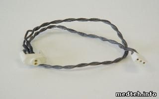

Привет и настроение доброе желаю. Если у Вас такой http://www.8a.ru/print/12417.php дивайс, то лампа 6V/10W, можно пользуватся лампа из Biosystem A15. Если модель старый, то предполагаю тогда лампа 12V/20W, она же из Biosystems A25. Думаю ламп холдер такой:
Так что поищите такая лампа, а проверка - если правильно вспоминаю:
после включения - меню 5 Other, потом 2 Check Lamp /кювета надо бы водой полная/ - надо получися PASSED на экране. Иначе у Вас нету реакции на 340 nm - UV.
