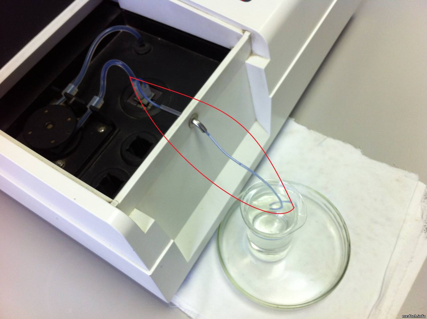

Дорогие форумчане. Мне на работе дали задание,а именно найти и заменить одну деталь фотометра.
Но я что то никак не могу найти хотя бы один канал по которому можно заказать требуемую мне запчасть.

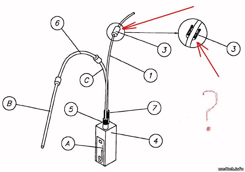

Речь идет о трубке заборной. Ниже на фотографии она изображена.
Буду благодарен за любую помощь.
(Все было бы просто , если б на конце у трубки не было специального коннектора )
Cormay Multi
Сообщение отредактировал niketa - Воскресенье, 03.Фев.2013, 19:05

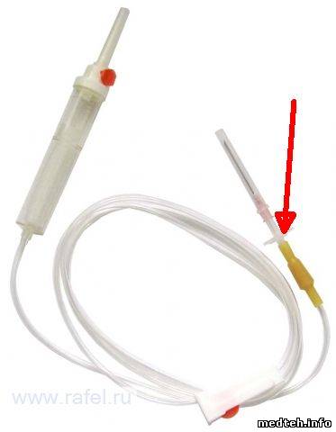

какой там коннектор у кюветы? такая трубка сама по себе у меня есть.

Неужели в Москве!!! невозможно найти фторопластовый капилляр подходящего диаметра?
Это какой нибудь розыгрыш?

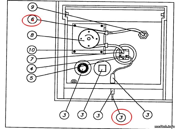

2.Очень сильно износилась трубка 6 указанная на фото ниже
Трубка 3 не сильно повреждена но заменить бы её не помешало.

Коллеги, трубка от насоса - действительно трудно отыскать? Силиконовые трубки продавались в магазинах медтехники на метраж. Покупали их для старых Эксанов, вошеров Проплан и пр. Что-то и сейчас должно быть - неужели эксклюзив? В столице наверняка все есть, и не только у производителя.
Сообщение отредактировал swin - Среда, 06.Мар.2013, 17:24
niketaДата: Среда, 06.Мар.2013, 17:25 | Сообщение # 25
Младший инженер
Цитата (swin)
Коллеги, трубка от насоса - действительно трудно отыскать? Силиконовые трубки продавались в магазинах медтехники на метраж. Покупали их для старых Эксанов, вошеров Проплан и пр. Что-то и сейчас должно быть - неужели эксклюзив? В столице наверняка все есть.
Там не простая трубка,а с креплениями чтоб она всегда плотно прилегала.

Я еще раз про трубку. В мануале на схеме насоса у меня создалось впечатление, что трубка там сама по себе, а крепления сами по себе - надеваются отдельно, так чтобы их внутренние выступы препятствовали проскальзыванию. См. прикрепленный рисунок. Так что трубку можно приобресть отдельно. Это предположение, т.к. вживую прибора не видел.

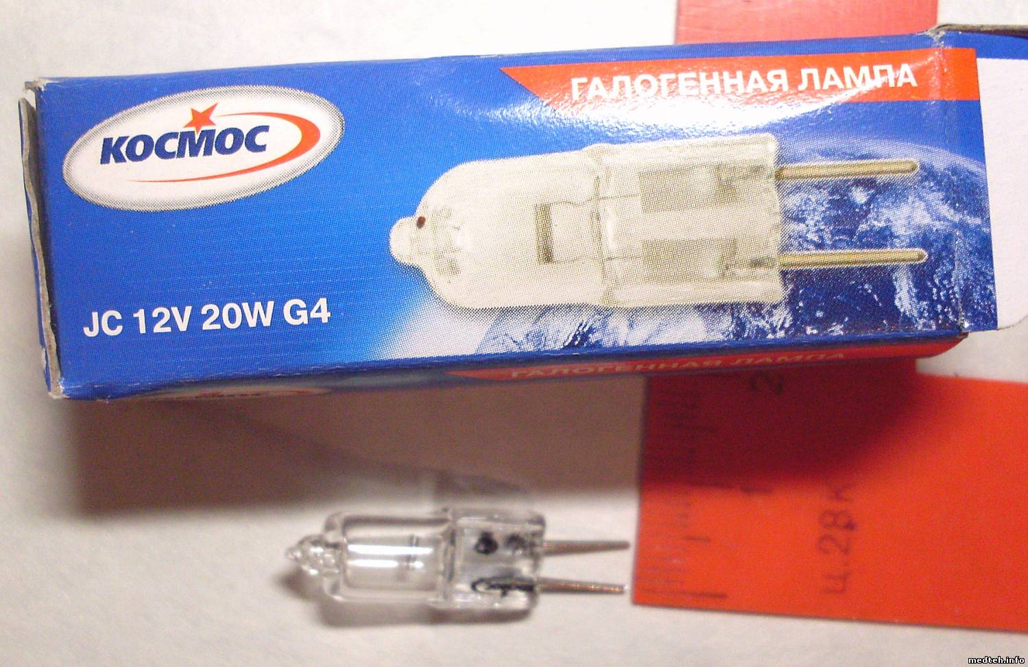

Лампа в мануале указана 12В 20Вт. Вот сайт по галогенкам ЛАМПЫ
Возьмите родную, померяйте размер, сравните с данными на сайте. Если лампа еще жива, померяйте на ней напряжение в режиме измерений и ожидания. Если правильно понял мануал, то их там соответственно два - 12В и 6В. Стр.19 гл.2.5.3.
niketaДата: Воскресенье, 10.Мар.2013, 16:59 | Сообщение # 31
Младший инженер
Да,так и есть на трубке 3. А на трубке 6 они литые вместе с трубкой.

Думаю, по расстоянию выводов в гнезде под лампу можно подобрать китайскую галогенку 12в/20Вт в магазине электротехники и посмотреть, как и что - самопроверка прибора и т.д. Стоят они дешево -20-30руб. А там заказать фирменную. OSRAM или PHILIPS.
niketaДата: Воскресенье, 10.Мар.2013, 18:01 | Сообщение # 33
Младший инженер
Прошу прощения,а как эта лампа называется ? "Галогеновая лампа " ? Никаких прставок нету ?

Имел в виду нечто такое - см. рисунок. Расстояние между выводами около 3,5 мм. Цоколь G4. Может у вас другой цоколь? У нас в ридере Biorad сгорела галогенка с отражателем - купили в э-товарах аналог по вольтажу, рублей за 50. Работает, даже поверку прошел. По поводу приставки
- не допер что-то. Не понял, если честно...
niketaДата: Воскресенье, 10.Мар.2013, 18:51 | Сообщение # 35
Младший инженер
Завтра пойду куплю лампу и проверю
swinДата: Воскресенье, 10.Мар.2013, 19:40 | Сообщение # 36
У вас сообщений: 369
врач КЛД, техник-электрик
Удачи. Главное прикиньте в патроне расстояние под выводы.

niketaДата: Понедельник, 11.Мар.2013, 21:06 | Сообщение # 38
Младший инженер
Цоколь такой же.
Вот ссылка на фото из соседней темы где человек подбирал лампу.Та что в Желтой коробке подошла. Но на упаковке указан идекс UV ,а у вас JC , что это значит ? Я понять что то не могу.
niketaДата: Понедельник, 11.Мар.2013, 21:22 | Сообщение # 39
Младший инженер
Я же ничего не путая ?
Там стоит обычная галогеновая лампа с цоколем g4 и 12v 20 w ? Так ?
Если да , то я поеду в чип и дип и куплю себе пару штук для тестов.
http://www.chipdip.ru/product/nh-jc-20-12-g4-cl/ Её вот например

swinДата: Вторник, 12.Мар.2013, 18:28 | Сообщение # 40
Ув. niketa ! Я скорее всего неверно изложил свою мысль. Я предлагал померять в патроне расстояние под выводы лампы и зная его попробовать приобрести недорогую китайскую галогенку с аналогичными параметрами. Возможно цоколь будет и не G4 - фото я вставил для примера - такая лампа была под рукой. Засада может быть при измерениях в УФ диапазоне, например при длине волны 340нм (используется при измерении ферментативных реакций, основанных на так наз. оптическом тесте Варбурга). Лампа может не давать требуемой мощности излучения в этом диапазоне. Но учитывая ее невысокую цену, в принципе попытаться можно.
Индекс UV - уж больно что-то на ультрафиолет намекает, может быть стекло колбы с некими добавками, поглощающими УФ-излучение? Или наоборот пропускающее? Не знаю. "Ссылку на фото из соседней темы" что-то не вижу.
