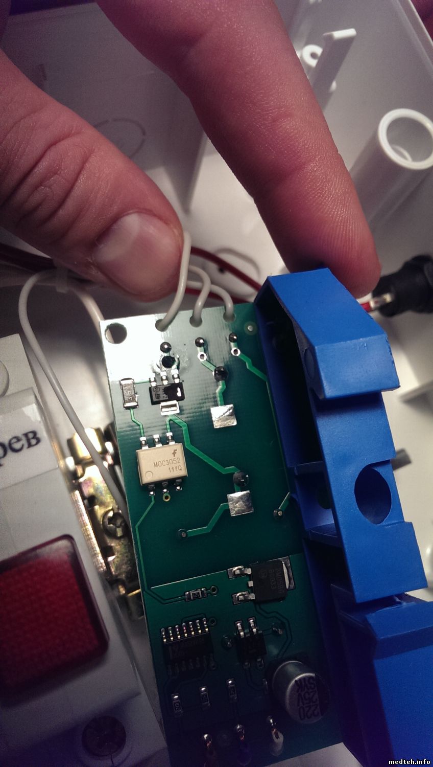

viggenДата: Пятница, 30.Окт.2015, 13:55 | Сообщение # 26
У вас сообщений: 98
широкий профиль
NN
Всем привет ! Кто нить может подсказать что за деталюшка на фото в левом верхнем углу с отколовшимся корпусом ? это платка управления поплавком ДЭ-4-02-"ЭМО" , не работает поплавок...
grozaДата: Пятница, 30.Окт.2015, 18:18 | Сообщение # 27
У вас сообщений: 58
Инженер-наладчик
Вероятнее всего это симистор, тем более что рядом оптопара.А симисторы в таких корпусах есть, подзабыл какая серия.
viggenДата: Пятница, 30.Окт.2015, 19:08 | Сообщение # 28
У вас сообщений: 98
широкий профиль
NN
Поконкретнее бы, чего искать на рынке то? Заранее спасибо.
grozaДата: Пятница, 30.Окт.2015, 21:07 | Сообщение # 29
У вас сообщений: 58
Инженер-наладчик
В таких корпусах симисторы стоят в блоках управления авт.стиральных машин самсунг, элджи и др. Покопаюсь в компе и бумагах, думаю, что найду.
Вот ещё что могу подсказать - набираешь в поисковике - симисторе в СМД корпусе, и там их куча вариантов и большое разнообразие.
Хотя бы вот
6220532.pdf (132.0 Kb)
viggenДата: Пятница, 30.Окт.2015, 21:45 | Сообщение # 30
У вас сообщений: 98
широкий профиль
NN
гипотетически это семистор, остаётся вопрос с чего бы он через год работы то вдруг по крошился ? висел себе на стене....Ну в приведённой ссылке у него управляющее напряжение нехилое может и подольше поработает...
