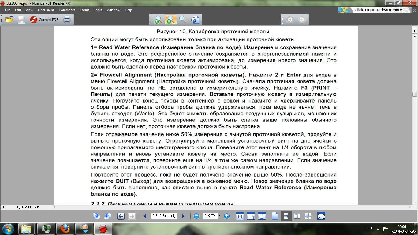

попробуй посмотреть инструкции на другие проточные фотометры - СтаФакс 1904 и 3300, Виталон-400 и т.д. Обычно контроль по заполненной водой кювете, плюс у ряда анализаторов необходимо установить забираемый объем (как правило с перистальтическим насосом). Не лишне осмотреть саму кювету на предмет ее состояния, возможно грязная. Пример от СтатФакса3300.
