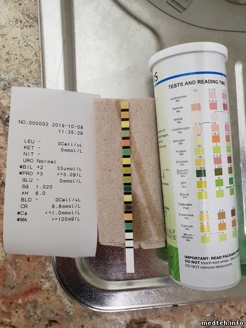

В последние полгода часто бывает что при анализе мочи, которая явно имеет красноватый оттенок и на тест-полоске подушечка, ответственная за кровь, явно зелёная, в результате - BLOOD=0.
Лоток чистый, пыли-грязи нет, остальные параметры показывает нормально.
Серые проверочные тест-полоски, которые были в комплекте, показывают идеальный анализ (это само собой).
Как это победить?

Как сделать так, чтобы анализатор видел, что маркет на полоске позеленел и определял кровь в моче?
Другими словами, как сделать работу анализатора корректной?
Я же правильно понимаю, что если моча розовая, клиника пациента соответствующая (должна быть кровь), маркер на тест-полоске темно-зелёный, то в пробе есть кровь?
А анализатор пишет что нет.

Проведите эксперимент - полоску намочите водой, и потом на квадратик Blood добавьте крови. Какой результат даст анализатор?
aav33Дата: Понедельник, 18.Ноя.2019, 14:44 | Сообщение # 47
Dp
Спасибо. Я попробую поработать в этом направлении.
Намочу квадратик водой и кровью, добавлю в мочу кровь и скормлю это анализатору. Посмотрим на результат.

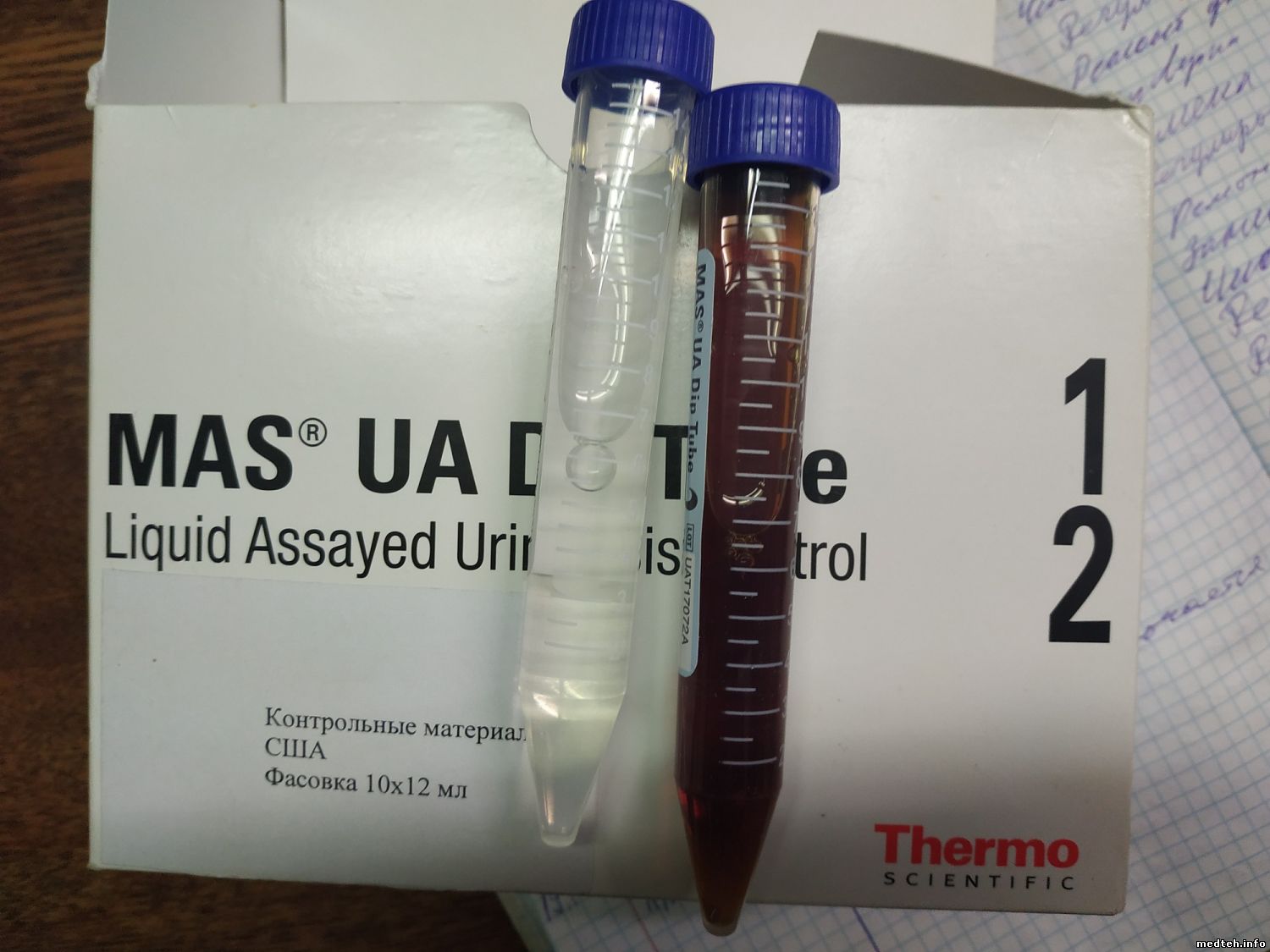

aav33, полоски из комплекта анализатора обычно калибровочные, а для проверки работы существует контрольная моча норма и патология (к примеру такая). Но и вариант предложенный уважаемым Alexium тоже подойдёт для проверки работы.
