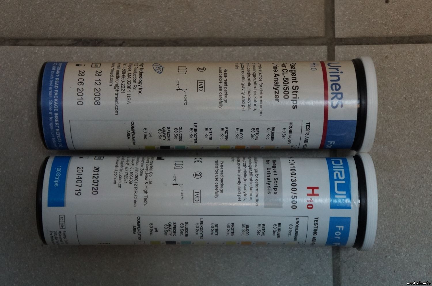

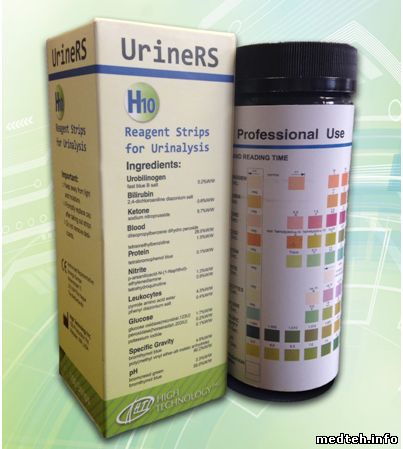

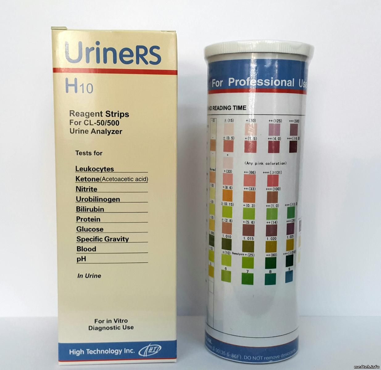

Решила лаборатория заказать полоски UrineRS H10, только пришли с другой раскраской/последовательностью определяемых параметров. На старых - в начале полоски лейкоциты, кетоны и др, на новых - уробилиноген, билирубин и др. Соответственно, расчёт получается некорректный.
Прилагаю фото упаковок полосок.
Вопрос, можно ли поменять прошивку прибора или программу измерений?
Есть ли ПО для подключения к компьютеру?
Или единственный выход - искать именно те полоски для старой версии цв схем (rev. 06/2007 - 1 (9)?
Спасибо

С конкретным прибором не сталкивался, но сильно сомневаюсь. Эта последовательность обычно используется как "защита" от использования полосок других производителей. Хотя у крупных производителей полосок есть линейки, которые подходят специально для приборов конкурентов.
Может и в данном случае просто поставщик (и/или отдел закупок) что-то перепутал и поставил полоски под другой прибор? На фотографии 1 написано просто "for urinalysis", а на фото 2 конкретно "for CL-50/500".

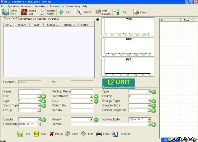

Вопрос не о приобретении и потрохах прибора, а о возможности обновления прошивки и собственно ПО на компе для снятия / обработки данных с rs232, линукс имелся на компе, а не в приборе.
Alexium, за ссылку на urit-50 спасибо, точнее за наводку на urit LIS.
Вот, собственно, что искал. см. прил.

Кроилово всегда ведёт к попадалову. Нужно донести до руководства больницы что полоски нуно покупать не что есть и дешёвое а то что есть в списке рекомендованых к аппарату. В одной фирме, упоминавшейся на форуме, продаванша заверила- берите у нас аппарат, он работает с вашими Н-10 ( коих осталось большое количество). А вот фиг. Верить нельзя никому. Пришел аппарат под Н-12. Под эту марку поставили ящик полосок. Вдобавок некоторые ЗАПАКОВАНЫЕ НЕПРОСРОЧЕНЫЕ тубы с полосками отказывались работать. Вот такая честность.
В свете такого попадалова лаборантам советую оставлять несколько полосок хорошо работающих. И при открытии новой тубы при сомнениях сверять показания.

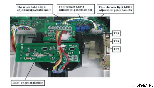

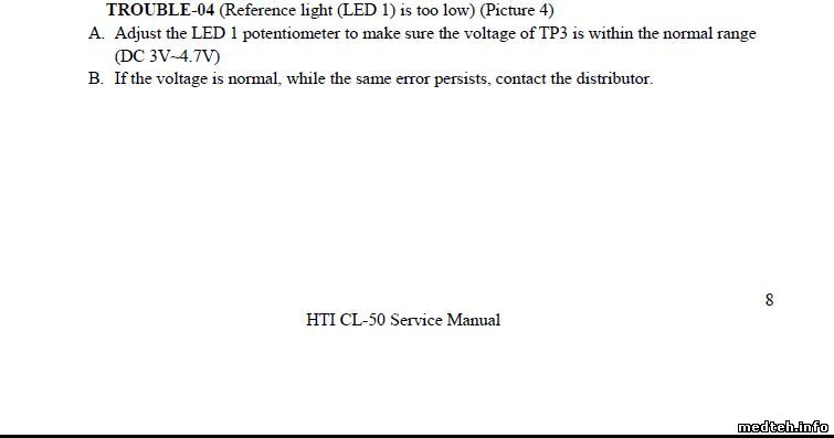

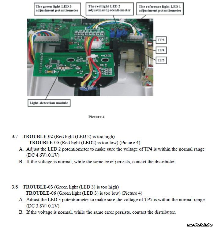

Привезли анализатор СL-50 в ремонт с довольно интересной неисправностью. Включается нормально, контрольную полоску меряет тоже хорошо (все параметры соответствуют тому, что написано на тубе). Жалобы на то, что "не видит" глюкозу у пациентов. В процессе диагностики выяснилось, что прибор действительно не реагирует на изменение цвета подушечек на тест-полосках. Для эксперимента я даже закрасил чёрным маркером подушечку, отвечающую за глюкозу - всё равно 0. И такая же беда ещё с несколькими параметрами. Но, например, удельный вес различает. Диоды в оптическом блоке проверил, светятся.
Что может быть?
Если есть сервисная инструкция - буду очень благодарен.
P.S. Чувствительность в настройках переключал на HI - не помогает.
seatovodДата: Вторник, 12.Июл.2016, 17:37 | Сообщение # 22
У вас сообщений: 625
По проблеме - помогла регулировка напряжения в контрольных точках - было завышено напряжение на длине волны 720 нМ

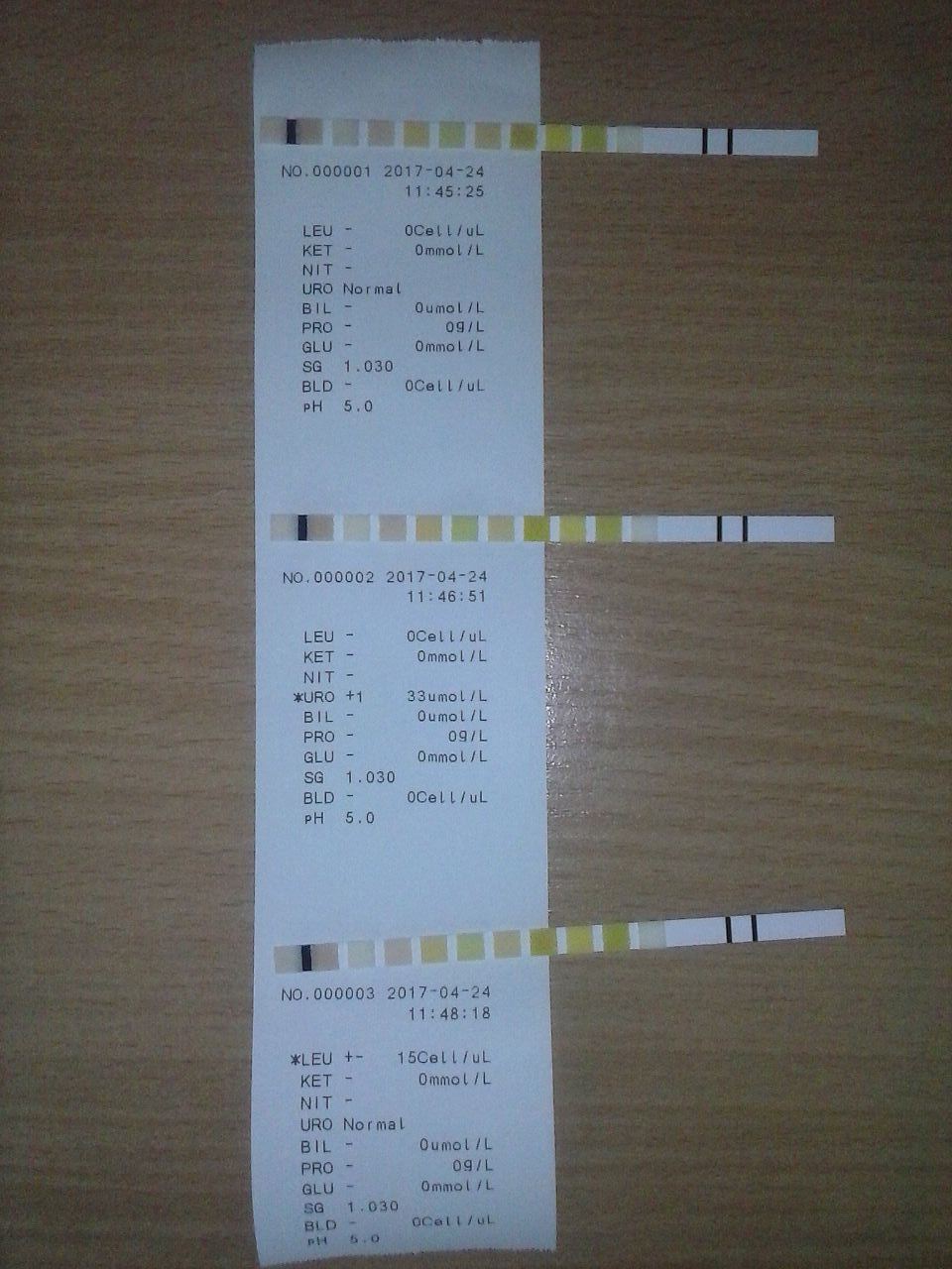

Помогите с проблемой. Принесли на ремонт данный анализатор с жалобой на то, что не видит некоторые параметры. Точных нет всегда разные. Связались с филиалом, который занимается поставкой комплектующих, и ими было выявлена проблема: оказалось, что всё в "блоке светодиодов".
Купили-заменили, пробую сделать тест трёх полосок H10 на анализе мочи, и все тест-полоски получаются с разными значениями!
Как быть?
Где искать причину?
Сообщение отредактировал servis_medica - Вторник, 25.Апр.2017, 09:36

Цитата servis_medica ()
Помогите с проблемой. Принесли на ремонт данный анализатор с жалобой на то что не видит некоторые параметры. точных нет всегда разные. Связались с филиалом который занимается поставкой комплектующих и ими было выявлена проблема, оказалось что все в "блоке светодиодов". Купили-заменили пробую сделать тест трех полосок H10 на анализе мочи и все тест полоски получаются с разными значениями! Как быть? Где Искать причину?
Что на серых полосках?
Филиал чем по жизни занимается - "впаривает" бесполезные комплектующие?
Блок светодиодов настраивается "по месту".
На глаза не жалуются???
Тест-полоски надо смотреть глазами, с этого и начинают, если визуально соответствуют результатам с прибора, тогда чего требовать от прибора???
Прибор проходит тест по двум серым полоскам ("калибровочным", хотя ими вы ничего не калибруете) и воспроизводит по ним результат в нескольких повторах???
Каждый день, по правилам, должен проводиться контроль качества по мочевому контролю качества, по двум или трем уровням. Прибор контроль качества проходит???

подскажите выдает ошибку 6. подстроечников на плате нет.: ошибка это с зелеными светодиодами?
Без подстроечников были CL-50 и CL-50+ какой именно у вас: можно фото?

хм. тут скорее всего или замена оптического блока и/или калибровка. только если к официалам обращаться. Ну или у кого можеьт есть инструкция по калибровке на форуме?

Были старые модели CL-50, там переменными резючками надо было ловить параметр (вроде 3200)...но труд "неблагодарный"- при установке первыми двумя резюками данного параметра при подкручивании третьим первые два уплывают... Лично 2 часа потратил, но идеального результата не получил. Последние анализаторы калибруются по тет-полоске, по определеному алгоритму.

Удалось избавится от 5 ошибки, путем юстировки платы на которой распаяны светодиоды на анализаторе CL-50+(без потенциометров). Иногда встречается ошибка 8 (неправильный тип полосок), очистка либо замена калибровочных полосок/столика помогает.
