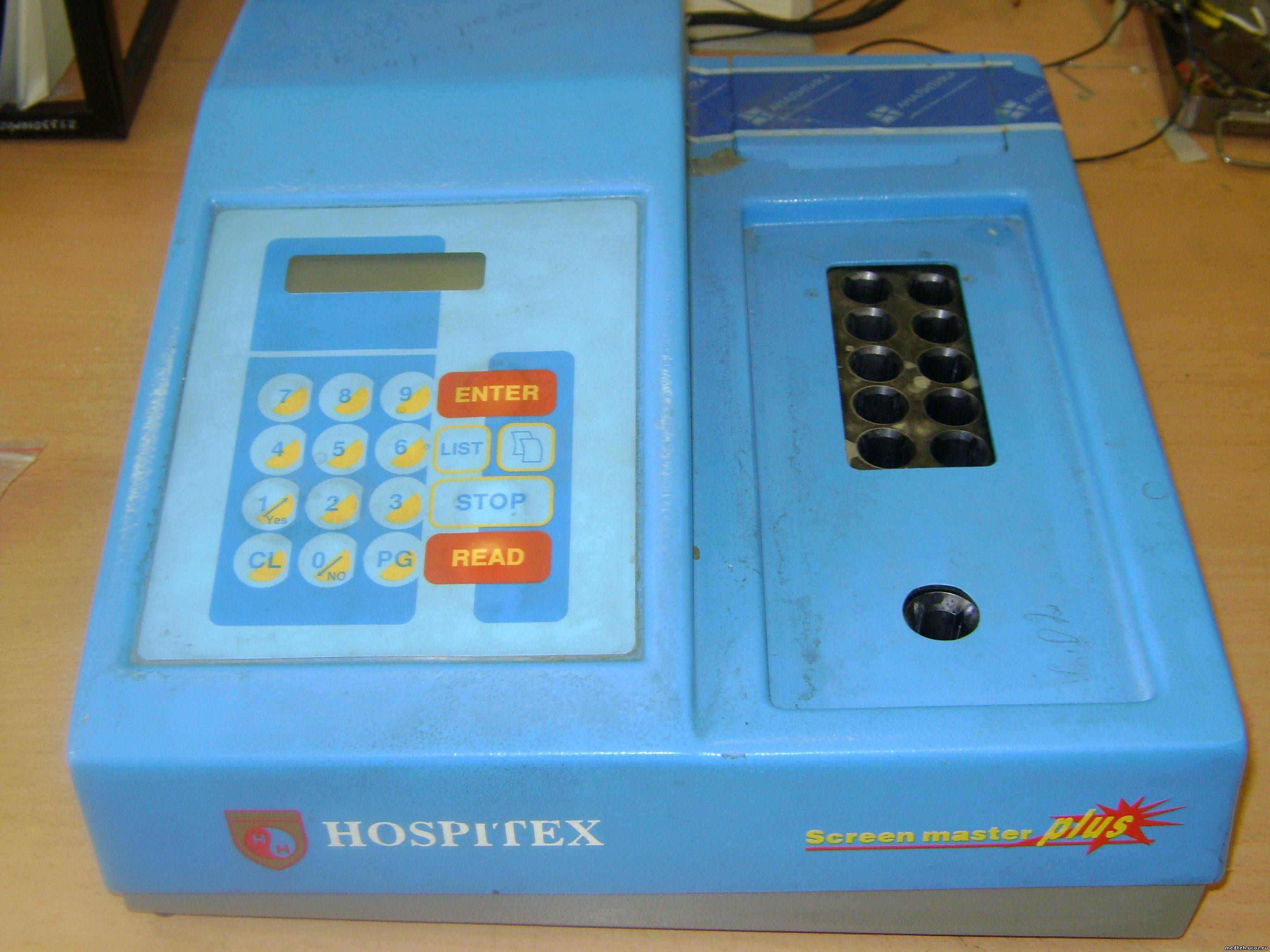

Доброе время суток всем!
Попробовал сегодня воспользоваться вашими советами, но не получилось...
Я на всякий случай сфотал аппарат, посмотрите может что другое посоветуете...
В сервисный режим вывести не получается, у него монитор цифро-буквенный в две строки, может для него другой способ есть?
С уважением, жду ответа
omaxlabДата: Понедельник, 10.Авг.2009, 21:47 | Сообщение # 9
У вас сообщений: 292
инженер лаборатория рентген
Alehsandr, у вас как раз старая версия прибора, а я давалсовет по новой версии думая что у вас именнол она biggrin
Сообщение отредактировал omaxlab - Понедельник, 10.Авг.2009, 21:48

Вечер добрый. возможно я не в тему, но вопрос такой: фотометр как на фото вверху - не прошел поверку - написали, что Погрешность измерения выше допустимого значения и составляет 48,3% при допуске 2%. Подскажите - где искать и с чего начать? с замены лампы и юстировки? Аппарат не известно какого года, и менялось ли в нем что то.

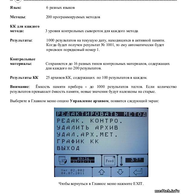

jrewingДата: Среда, 20.Фев.2013, 13:08 | Сообщение # 25
У вас сообщений: 173
Омск
Здравия всем! Вопрос такой. Есть ли у кого инструкции к этому аппарату? Интересует такая вещь - невозможно отредактировать или ввести новый метод. Может пароль какой есть у него?
AlexiumДата: Среда, 20.Фев.2013, 14:25 | Сообщение # 26
Лень с hospitex.ru скачать?
Паролей нет, методы записываются в еепром (если не изменяет память типа 24с64). Но не исключено, что в природе существуют закрытые приборы.
jrewingДата: Среда, 20.Фев.2013, 20:30 | Сообщение # 27
Омск
А как это делать? Дело в том, что у меня на 2-х аппаратах нет строки для добавления нового метода. Да и редактирование не позволяет изменить длину волны и прочее. Только фактор и граничные значения.
AlexiumДата: Среда, 20.Фев.2013, 21:07 | Сообщение # 28
Это инструкция от вашего прибора?
jrewingДата: Пятница, 22.Фев.2013, 17:05 | Сообщение # 29
Омск
От нашего. Но повторюсь - в нашем нет пункта добавления нового метода. Все обыскал и нифига...
AlexiumДата: Пятница, 22.Фев.2013, 21:18 | Сообщение # 30
Тогда ничем помочь не могу. Обратитесь в hospitex.ru.
