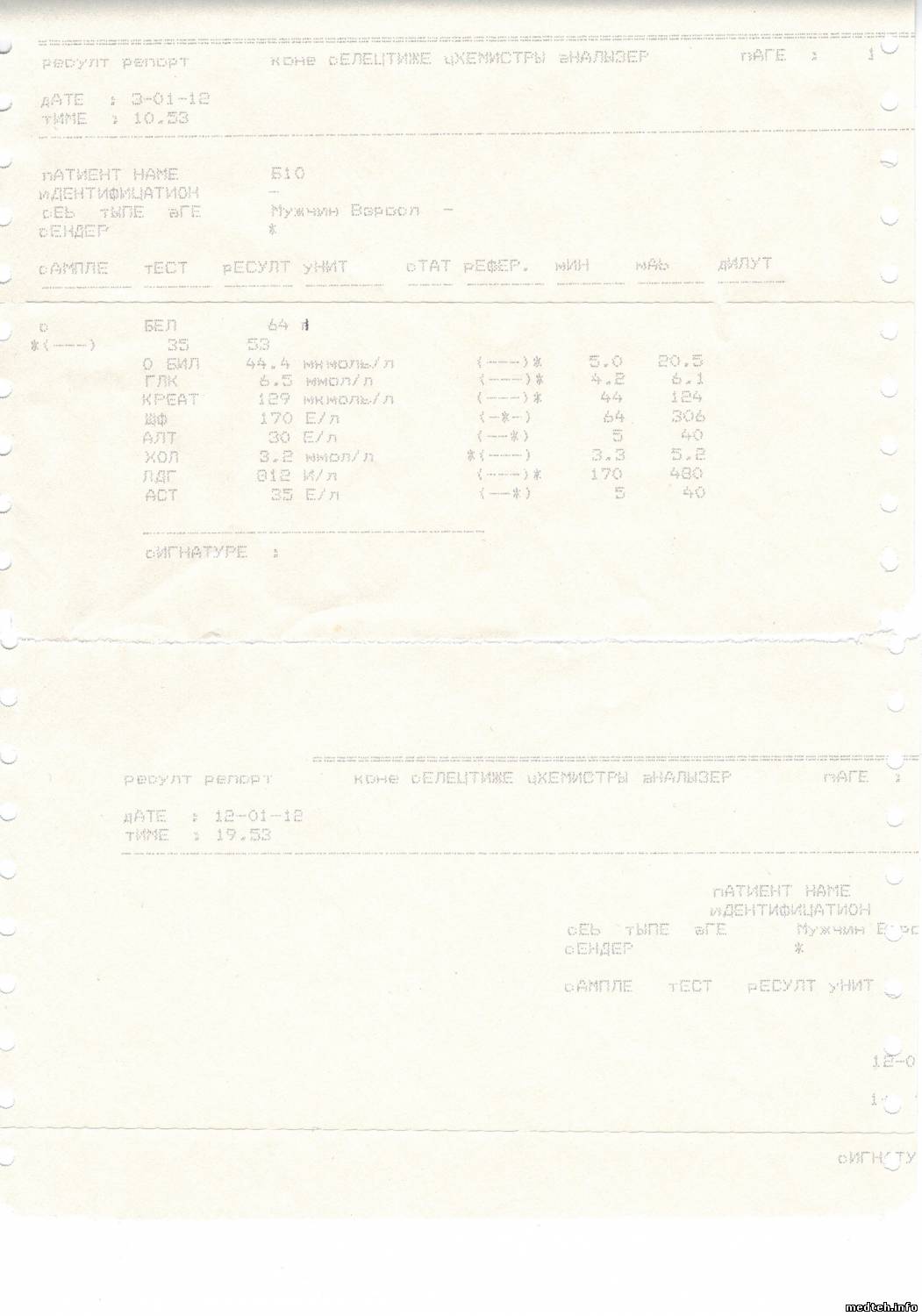

Оказывается еще и такое у людей есть. Пришлось ремонтировать захват кювет, сменить лампу и трубку
подачи воды на промывку иглы, перебрать клавиатуру и механизм подачи кювет. Нужна помощь.
Не работает принтер, вернее он работает но не корректно. Печать вылазит за пределы бумаги.
Его можно настроить? И как скопировать дискеты? Компютер их не видит.
Вот такой анализатор, такой принтер, его печать (сверху-так он печатал раньше, снизу теперь)
creytДата: Вторник, 17.Янв.2012, 04:26 | Сообщение # 2
У вас сообщений: 546
Кузня
Quote (Sept)
http://www.seiko-precision.de/en....uct.xml
Может DIPы поигрались-переключили.
http://old-dos.ru/files/98/12.html
Здесь есть утилитки - посекторные копировщики дискет.

olko13Дата: Среда, 18.Янв.2012, 14:06 | Сообщение # 4
У вас сообщений: 825
А не пробовали искать настройку принтера в ПО самого анализатора, по идее должно быть

Quote (olko13)
Может ошибаюсь... но подобная трабла была с подобным принтером. Включился отступ от начала страницы прям с кнопок на лицевой панели(оч давно было).

SeptДата: Суббота, 21.Янв.2012, 00:48 | Сообщение # 7
Житомир
Головка принтера позиционируется по бумаге отлично и даже несколько раз может нормально распечатать.
Он не помнит настроек. На месте потрошить не стал, буду забирать. Скопировать флопики тоже не вышло,
оказывается найти компютер работающий под DOS-ом, не так просто.
