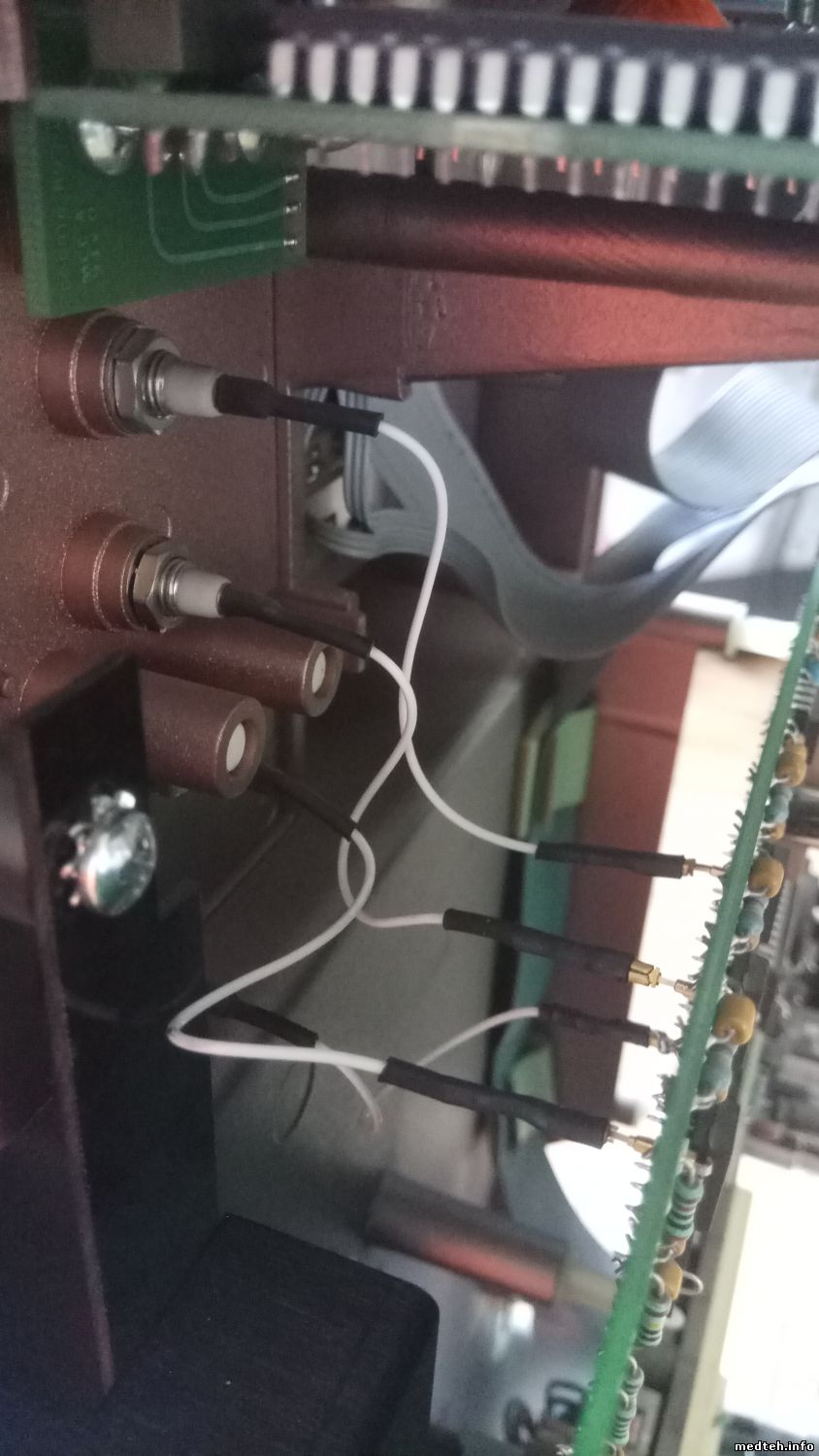

Клапан я уже мыл. Толку ноль. Разобрал прибор. Там на входе стоят три операционника. Три входа с трёх датчиков. Менял провода, картина такая что сдох один канал. Кто копал дальше? есть дилемма- брать прибор из поликлиники и вертеть его дальше с осциллографом. Или в сервис отдавать. Может есть у кого схема?

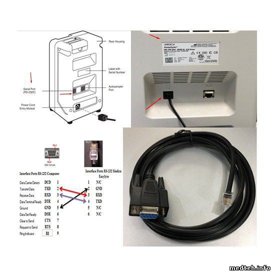

DeathДата: Пятница, 18.Дек.2020, 17:18 | Сообщение # 65
Доброго времени суток, товарищи.
Может кто сталкивался с нежеланием аппарата выдавать результаты через serial (rs-232)?
Скорее всего распиновка кабеля, так как из операторского мануала она написана без указания пинов rj-12, в итоге спаял по тому что нашёл в инете на вьетнамском сайте (во вложении).
Может кто поделится нормальной распиновкой? blush

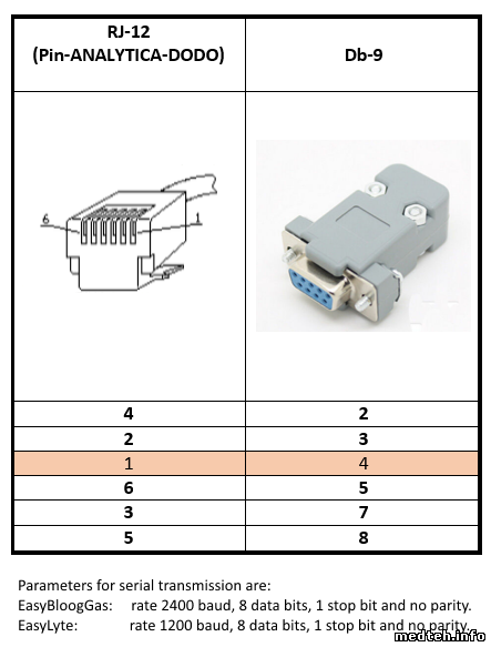

DeathДата: Понедельник, 21.Дек.2020, 13:31 | Сообщение # 66
отвечаю сам себе - распиновку прислали из аналитики, проверил - работает dance2
