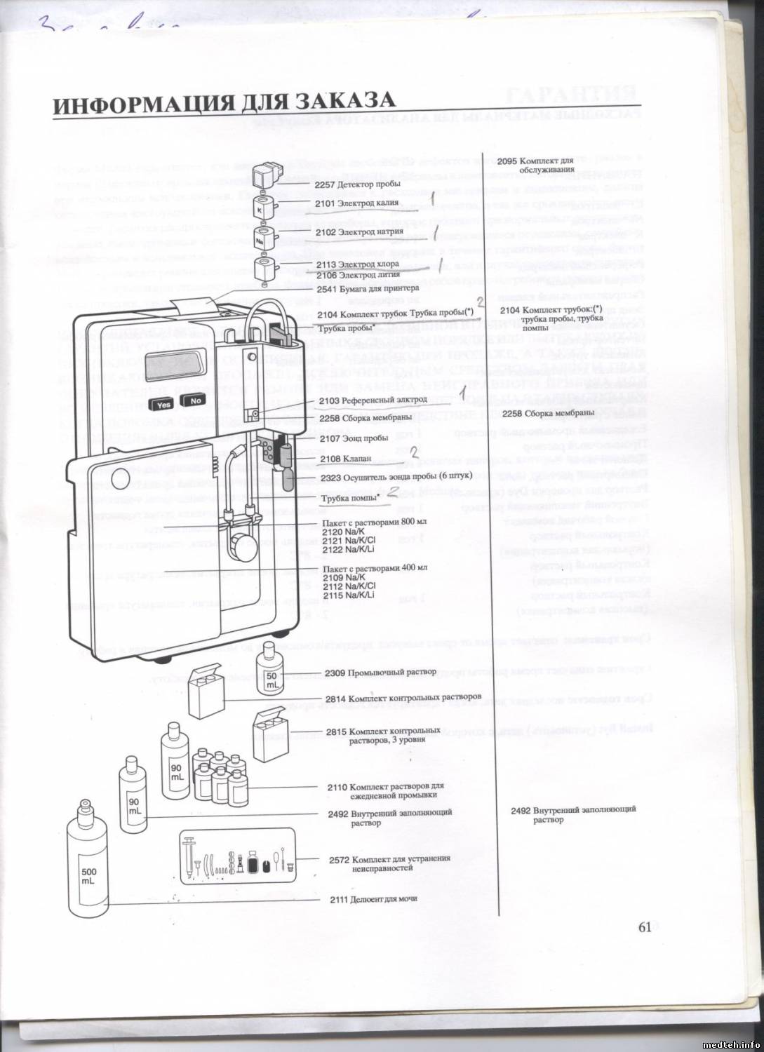

У кого есть документация, сервис-мануал, каталог запчастей (с каталожными номерами для заказов). Имеется частая проблема в протекании, после промывки и продувки клапана и всей гидравлики проблема временно исчезает. Вот думаю на клапан (распределительный), в который вставляется пак. либо засор либо подсос воздуха. Хотелось бы попробовать его поменять, но не знаю как правильно называется и где лучше заказать.

Клапан растворов он называется, дело процентов на 95 в нем. Сервисная у меня есть, только там ничего интересного нет. Медиковские приборы отличаются крайней простотой в обслуживании и замене запчастей, с этим, по идее, любой лаборант справится. А если что-то с электроникой, то без имитатора электродов все равно прибор не настроишь, а половина сервисной инструкции этому посвящена.

Добавил EasyLyte Operator's Manual - Rus в хранилище, еще бы сервис мануал кто бы положил, со схемой. После Нов Года явился на работу и обнаружил что протекла крыша над EasyLyte Calcium. Вода попала в блок электродов,дорожки кое-где отгорели в уголь. Восстановил дорожки, собрал-идёт нагрев, на кнопки не реагирует, по плате полазил,обнаружил отсутствие U=+5V - питание микрух, идет с U12(78L05)-между Вых и Землёй R=10 Ом. Искал КЗ, обнаружил в микроконтроллере U10 P80C552EBA, смог заказать EFA, надеюсь подойдет.

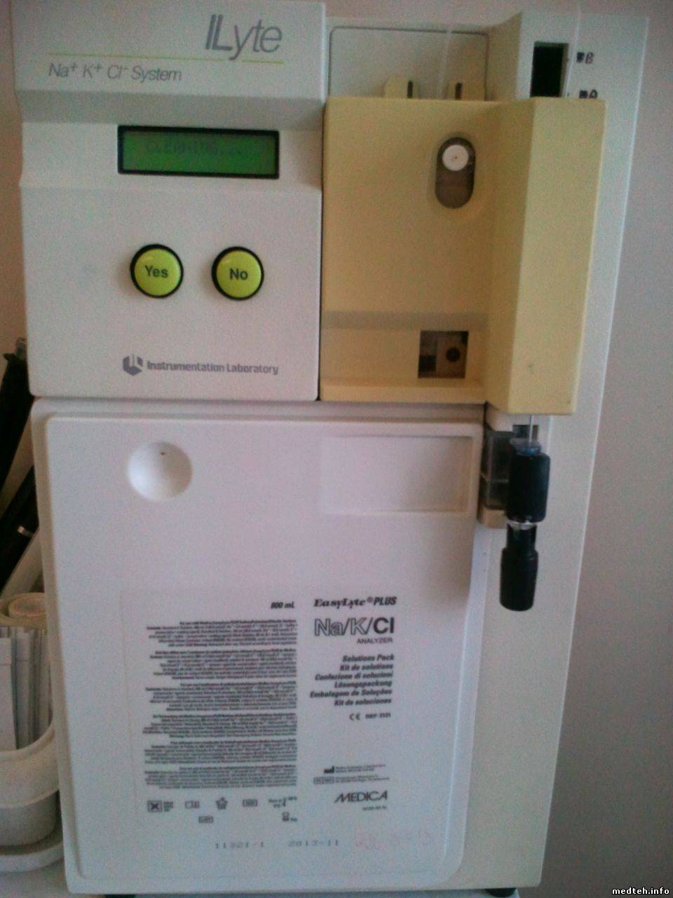

Ребя, кто-то пробывал ставить на EasyLyte Plus Na/K/Cl производства Medica Corp., USA электроды от Ilyte (Instrumentation Laboratory, Italy)?
AlexiumДата: Понедельник, 05.Авг.2013, 22:15 | Сообщение # 22
Это один и тот же прибор. Производитель Medica.
OBEYДата: Пятница, 09.Авг.2013, 17:31 | Сообщение # 23
У вас сообщений: 89
лабораторная техника
Киевский Хунтанат
Вот что ответил сервис Instrumentation Laborotary:
Dear Sergey,
Even if the two instruments ( EasyLyte Plus and ILyte) are manufactured by the same company (Medica Corp.), the parts and the solutions pack are different. The electrodes of the ILyte doesn’t fit in the EasyLyte instruments, and also the position of the calibrators inside of the solution pack, are different. If you try to use a solution pack of the ILyte on the EasyLyte (and also the contrary) surely you will find an error during the calibration, on all channels, since the solutions for calibration (Cal1 and Cal2) have not the concentration that the software expects to “see".
Best Regards
Думаю, надо брать электроды и пробывать. Пак понятно, что если отверстие для слива и стандарт А перепутаны, то не подойдут. Может не хотят палится просто - судя с их ответа.
Сообщение отредактировал OBEY - Пятница, 09.Авг.2013, 17:32

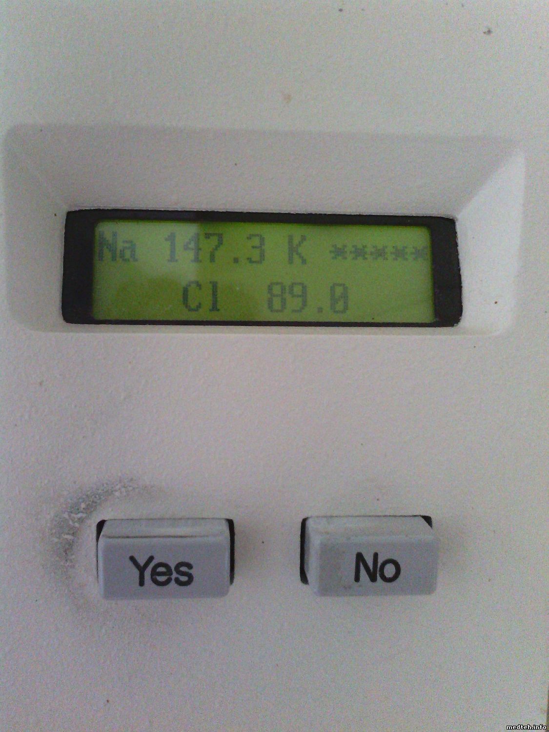

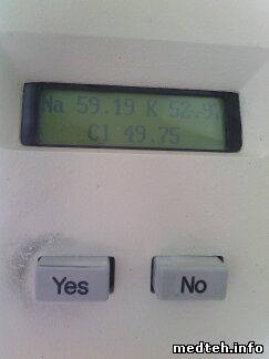

Прибор калибруется, ошибок не выдает.Напряжение электродов попадает в допустимый диапазон.После взятия пробы крови не выдает значения Na,вместо значения натрия выдает **** ,а расчет К в норме .С чем это может быть связано(электроды новые)?
eroigorДата: Понедельник, 18.Ноя.2013, 15:13 | Сообщение # 26
У вас сообщений: 275
Cервисный инженер
IzheVWsk
san-che30, Какое значение крутизны Na электрода при калибровке?
Контроль гонял?
san-che30Дата: Понедельник, 18.Ноя.2013, 16:44 | Сообщение # 27
У вас сообщений: 44
Биомедицинские аппараты и системы
eroigor,Что то я не припомню,чтобы при калибровке выводилось значение крутизны на дисплей.Измерения проводил с помощью контроля

san-che30, Значения крутизны можно посмотреть в подразделе меню, смотри описание анализатора. Да, а после калибровки на экране что пишет?
eroigorДата: Вторник, 19.Ноя.2013, 08:05 | Сообщение # 29
Cервисный инженер
IzheVWsk
san-che30, Если уверен в том,что электрод бракованный, смотри вложение....
san-che30Дата: Вторник, 19.Ноя.2013, 09:07 | Сообщение # 30
У вас сообщений: 44
babysh-m ,"Измерять кровь?"
babysh-mДата: Вторник, 19.Ноя.2013, 20:24 | Сообщение # 31
san-che30, Если нормально прошла калибровка, на печать должна быть выдана надпись что калибровку прошли оба электрода.

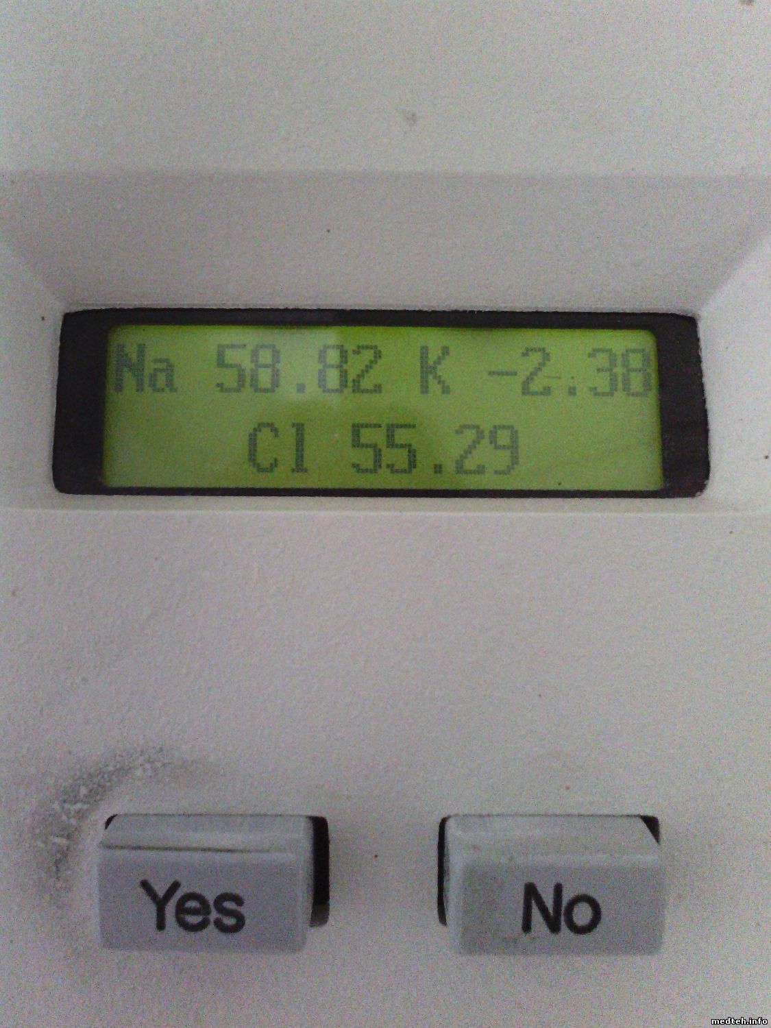

Константин1969Дата: Четверг, 08.Сен.2016, 22:50 | Сообщение # 34
У вас сообщений: 248
Инженер-приборостроитель
Сергиев-Посад
Периодически прибор не показывал калий. Сначала калибровка была как на фото 1. Потом стали появляться звёздочки. Электроды не меняли давно. Сегодня заменил все электроды, трубки, раствор. Планово. Но калий упорно не хочет калиброваться. Пробовал и старый и новый электрод. Ткните почему.
