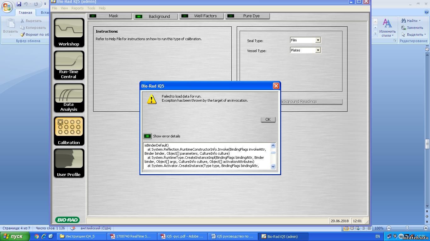

Коллеги, добрый день.
Никто не сталкивался с проблемой при калибровки iQ5 подобного рода:
калибровка фона, ПО выдает такую ошибку (см вложение).
Перестановка ПО не помогает.
Сервисная поддержка Bio-Rad шлет лесом, так как прибор снят с производства.

Для начала гляньте на состояние крышечек, закрывающих пробирки во время возникровения ошибки. Бывает что верхний подогдеварель померает и как результат, на крышечках есть конденсат, который рассеивает световой поток. Тогда подогреватель под замену (найти трудно, если повезет может найдете в остатках у Биорада или у дистрибьютеров на складах). Если конденсата нет, смотреть/чистить оптику. Особое внимание уделить проверке позиционирования колеса фильтров...
Oracul_MagnusДата: Пятница, 22.Июн.2018, 15:52 | Сообщение # 9
Спасибо за совет.
Но это явно программная ошибка. Так как Маску позиционирует прибор отлично. Нагрев тоже отличный.
И ладно бы эта ошибка возникала по итогу калибровки фона, но она сразу возникает как только нажимаешь собрать данные.
К Биораду уже бестолку обращаться. Там один ответ. Снят с производства, поддержка прибора прекращена.
Буду откатывать версии ПО по одной. и перекалибровывать. Может удастся выправить косяк.

Если комп родной, можно переустановить софт по новой, предварительно сделав копию старого (хотя в вашем случае это видимо имеет не много смысла).
Можно поискать другой комп с XP и поэксперементировать с ним. Версию софта рекомендую 2.0, незабудте поставить драйвер камеры, частенько бывают проблемы когда он слетает....
Oracul_MagnusДата: Понедельник, 25.Июн.2018, 16:50 | Сообщение # 11
Да, поставил другой комп с ХР ошибка не появилась, калибровка прошла успешно.
