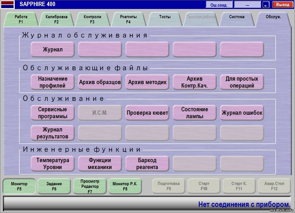

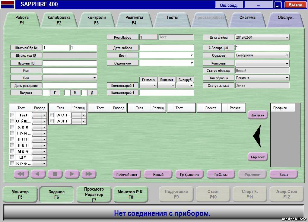

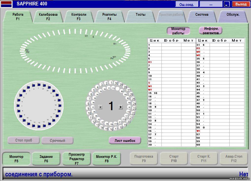

Есть рускоязычная версия ПО от 2008 года, немного отличающаяся от англо-японского варианта. Переведенна только пользовательская часть, с одной стороны красиво, с другой малость коряво переведенно.
У нас в городе не используется потому, что ни кто не хочет заново вбивать методики после установки.
Эксперемента ради ставил в одной больничке, асолютно нормально аппарат на ней отработал полгода, потом сменился врач, и попросила вернуть ей английскую, так привычней типа unknown
Если интересно то качать тут: http://www.medteh.info/load/91-1-0-1641
