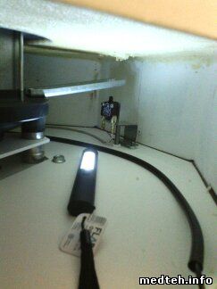

Сегодня пригласили к центрифуге z513k. Выдаёт ошибку 02. Не запускается. Если у кого есть лист ошибок или сталкивался с такой проблемой просьба откликнуться. Попробую мануал найти. Но скорее всего проблематично. Ещё не разбирал, что внутри не видел.
AlexiumДата: Среда, 07.Дек.2016, 22:31 | Сообщение # 9
Error 02 постоянный сигнал о разбалансе. Проверить кабель и датчик разбаланса.

Константин1969Дата: Четверг, 08.Дек.2016, 22:40 | Сообщение # 13
У вас сообщений: 248
Инженер-приборостроитель
Сергиев-Посад
Вобщем нашёл где кнопка. Судя по фото это-ж как надо неуравновесить ротор чтобы рычаг надавить на кнопку.
Отдельное спасибо сервисным инженерам ООО БиоСистемы С-Петербурга за мгновенную и полную помощь в консультации по данному аппарату.
